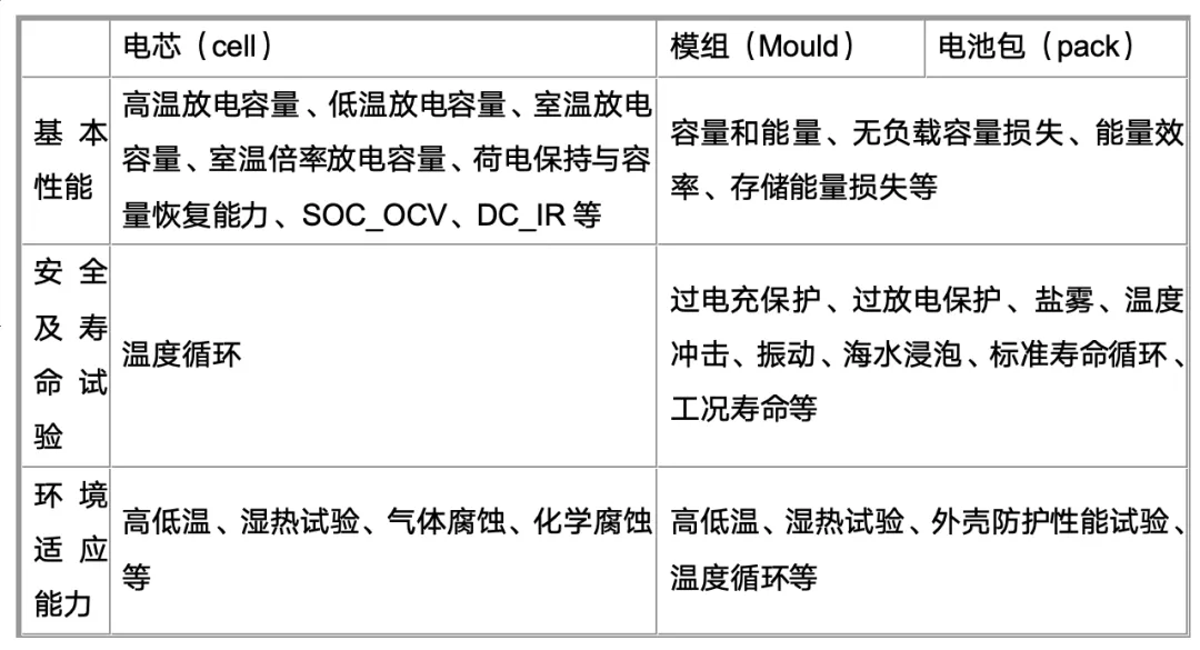

而在新能源汽车三电电池包、电驱、电控中,主要有以下主要测试项目:
电芯(cell)、模组(Mould)、电池包(pack)常见测试项目
电池:从手动测试到自动化测试
电池测试项目主要包括:
  • 物理性能的测试:如尺寸、重量、密度、外观、气密等;
  • 电化学性能测试:如充放电、耐压、内阻等;
  • 环境适应性测试:如高低温、温度循环、温度冲击、湿度、盐雾、机械冲击、振动等;
  • 安全性测试:针刺、火烧、过充、过放等。

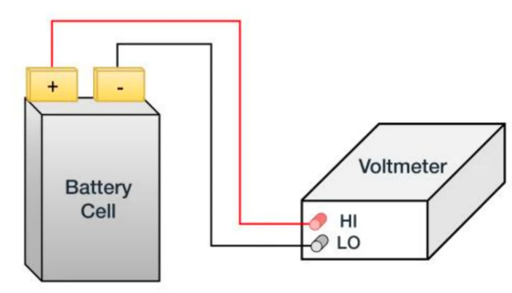

一、开路电压 (OCV) 测量
电池通过储存能量,在正负极端子之间形成电压电势,这种能量在电路中得以应用。当电池未接入任何电路时,该电势被称为开路电压(OCV),这一数值直接体现了电池的充电状态,是量化电池所含能量的重要指标。
在电池的充电与放电过程中,OCV 会产生变化。为了确保电池在使用过程中既不过度充电也不过度放电,我们需要在这一过程中对电池状态进行监控。电池在制造过程中,需要经过多次的充放电循环,其中OCV的监测是验证过程及最终应用的关键环节。对于由大量电芯组成的电池组,通常会配备管理芯片,用于追踪电芯及模块的OCV,从而报告其状态。
当电池与负载断开连接时,其内部仍会有微量的电流流动,这种现象被称为自放电电流。电池电芯的OCV在一般情况下保持相对稳定,但在数周的时间内,可能会出现数十至数百微伏的细微变化。对于质量欠佳的电池,这一变化可能会更为明显。通过OCV测量,我们可以检测电池的自放电情况,并识别出有缺陷的电芯。
OCV的测量方法相对简单,如下图所示,只需将数字万用表(DMM)直接连接到电池上,即可测量其直流电压。
对电芯执行开路电压测量需要将万用表连接到电池的正负极端子
对于只需要确认 OCV 的应用,任何 6位半 DMM 都可以胜任这项工作。对于自放电测试之类的应用,需要检测电压的微小变化,将需要一个精度更高的(7位半)DMM。
例如,对于质量良好的电芯,在四周内自放电引起的电荷损失通常较小,一般在几毫伏到几十毫伏的范围内。然而,对于失效或有缺陷的电芯,这种损失可能达到几百毫伏。每天就可能损失几微伏。对 3.7 V 电芯执行 OCV测量,一台典型的 6位半 DMM 在 1 年校准中存在 142 µV 的误差。然而,7位半 DMM 在同等条件下存在 63.8 µV 的误差。

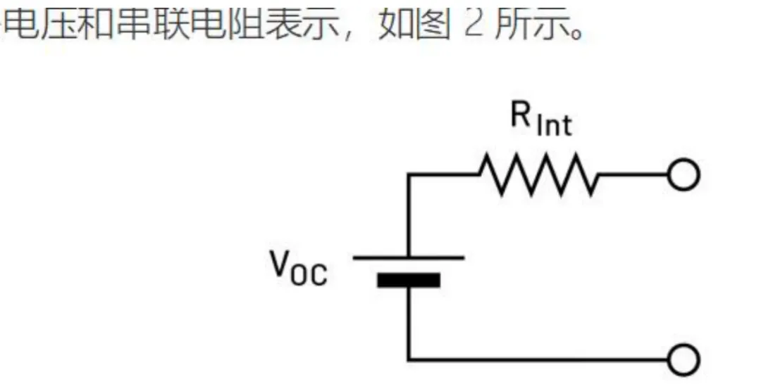

五、直流内阻 (DCIR)
直流内阻 (DCIR),也称为脉冲表征。在这种方法中,只测量电阻成分,因为我们假设电池由理想的开路电压和串联电阻表示,如下图所示。
DCIR 电池模型包括一个理想的电压源和一个内部电阻器
在一定的时间内对电池施加直流电流。测量电池电压的变化以计算电阻。图表对此进行了演示。
图片DCIR测量方法测量电池电芯的电阻成分
