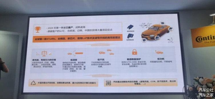

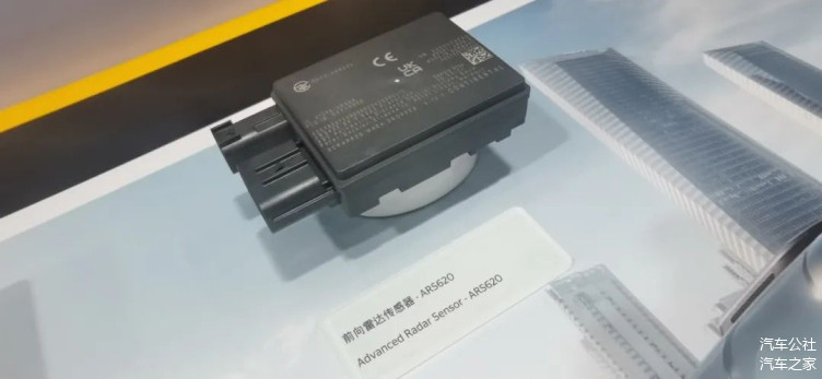

对第六代雷达,大陆集团AM中国区工程总监周勇博士用了一句话,“如果要让我用一句话来总结第六代雷达产品,可以说这是全球第一款已经量产的4发4收、全频段、单芯片、使用了LoP技术以及波导天线技术的高性能雷达。”

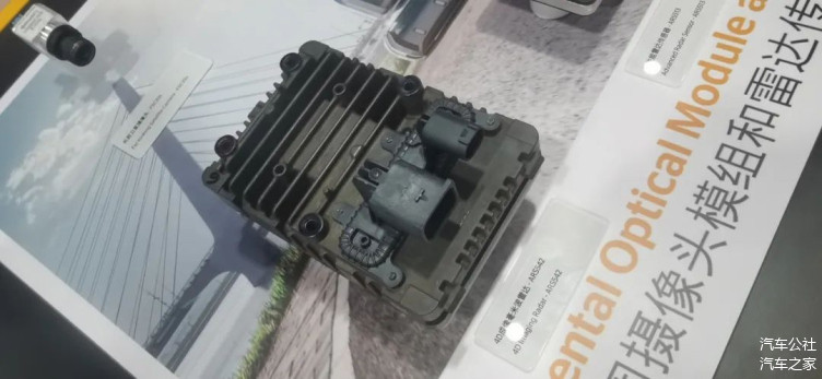

不过,从谨慎的角度,大陆没有将这两款ARS620/SRR630雷达命名为4D雷达,而是内部称为3.5D。毕竟距离其第一款五代4D成像雷达ARS542的点云数据还有距离。
从功能角度来看,这一代大陆雷达可以输出目标、点云、道路边界,并且可以实现警告及控制功能等等。其中,“道路边界检测”则是一个独特的卖点,就是可以输出道路两侧的距离。
“为什么这个数据很重要?因为我们探测到了目标,我们就知道这个目标是在什么地方,目标与车要做很好的关联。”
周勇博士抓取了几个典型的参数,比如,车辆的探测距离可以达到280米,角精度可以达到0.13°,ARS FoV ±60°,也就是120°。在角度方面,角雷达可以做到±80°,综合起来就是160°。特别值得一提的是,雷达的行人探测距离可以达到140米,距离分辨率0.2米。

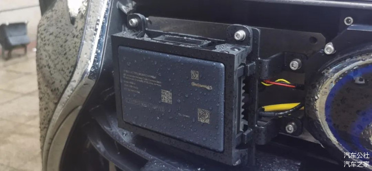

至于角雷达,大陆集团在性能上做到了车辆检测距离200米。这比上一代的角雷达探测距离提高了一倍,达到与市面现有前向雷达的探测距离同等水平。同时,其行人探测距离是可以达到110米,角的距离分辨率0.29米。
周勇认为,可能有的雷达供应商可以做到探测距离、分辨率在一个指标情况下非常好,但是两个指标都同时做到的供应商,目前大陆集团可能是独此一家。
跟前雷达一样,角雷达同时支持前后融合,不过周勇博士很委婉地说到,“从经济性的角度,客户可以把这些相对已经成熟的功能交给供应商,客户自己可以更加专注于他们擅长的领域开发,比如说城市NOA或者其他系统。”

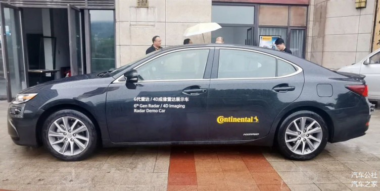

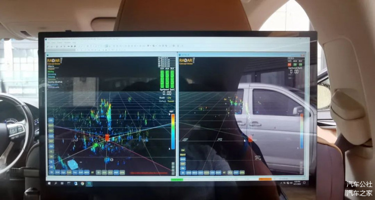

而从这次的体验来看,在搭载5个六代毫米波雷达和1个五代4D毫米波雷达的车内监视器上,可以看到第六代毫米波雷达ARS620已经可以感知到栅栏、树木、路牌等目标,对比五代4D毫米波雷达ARS542,点云虽没有那么密集清晰,但已经很丰富了。

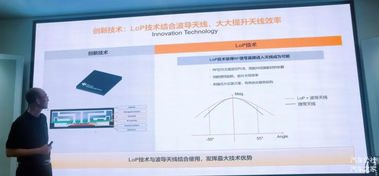

而且,波导天线与芯片技术LoP(Launch on Package)合并使用,可以更加放大波导天线的优势。
原因在于,信号无需经过PCB。传统意义上电磁波需要通过PCB,再到馈线,然后再到天线,最后反馈数据。而用LoP+波导天线,是通过波导的接触,摆脱了对高频板材的依赖。特别在特定角度大角度55°的时候,微带天线能量的数量远远小于LoP+波导天线技术之后的能量强度。

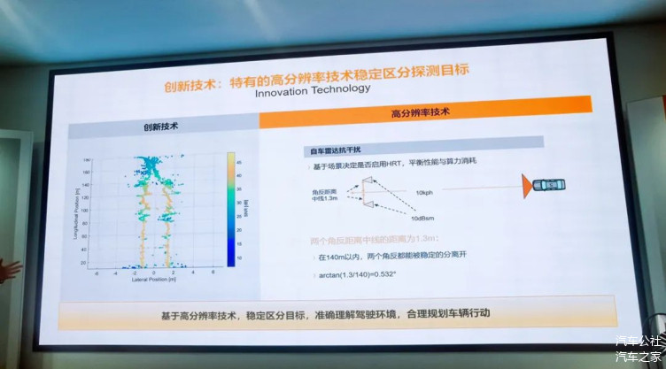

除此之外,雷达的角分辨率是非常重要的一个指标。“从使用的角度、技术的角度,我们可以做到在特定的情况下启用高分辨率技术,将分辨率提高到比如说像前雷达的1.3°。”
1.3°意味着,目标距离自车140米的情况下角反距离是2米6,约一个车道的宽度。这样的情况下,可以把前方两个目标分开。“做到这一点,作为自动驾驶的功能以及性能是非常重要的。”
