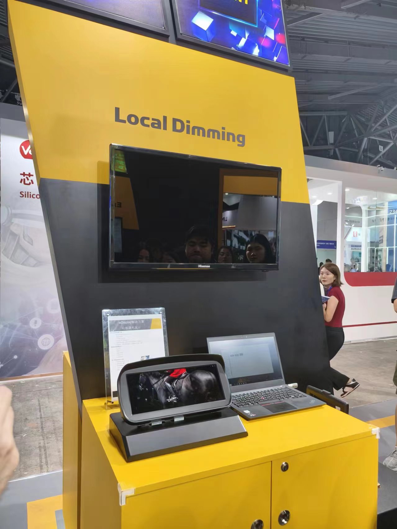

特别引人注目的是,展台中莱迪思Local Dimming局部调光的解决方案,Local Dimming是莱迪思eDisplay(即Embedded Display,或Enhanced Display)解决方案里面的一个部分。
图:2024年上海国际嵌入式展,莱迪思的Local Dimming展台
LED屏幕发亮是后面背光板在提供光源,而屏幕显示质量的好坏,在很大程度上取决于背光板的亮度控制。一般来说背光精度用分区数目来定义,如有的电视机分区数目是256个,但是游戏显示器、汽车中控屏、副驾驶娱乐屏等高端显示屏会加入Local Dimming,Local Dimming可以把屏幕分割成2048或者几K个非常小的分区,每个分区后面都会有LED来提供背光亮度,在暗的地方把背光板关掉,在亮的地方提供更多的亮度。最后的结果,从观感上来说,屏幕的对比度在增加。
“莱迪思Local Dimming的优势是可以控制非常高的分区数目,我们可以控制的分区数目上限是取决于屏幕是否有足够快的速度来处理这些分区。从性能上来讲,莱迪思的解决方案更加针对于那些近距离的显示产品,比如汽车娱乐屏,因为副驾驶要一直看,而且距离非常近,对屏的要求非常高,所以就需要做非常高的分区数目。” 莱迪思亚太地区应用工程高级总监Frank Xie补充:“莱迪思的Local Dimming可以应用在各种尺寸的屏幕,而且可以支持任意的异形屏,在汽车里的长条或者有弧度的屏幕都可以,我们希望Local Dimming是可以替代OLED或者Micro LED的低成本的显示解决方案。”
