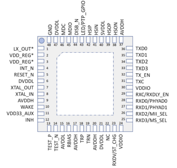

裕太微YT8010A管脚2020年,裕太微发布车载百兆以太网物理层芯片——YT8010A。YT8010A是单对以太网物理层收发器(PHY),它实现 IEEE802.3bw 定义的 100BASE-T1 标准的以太网物理层,适合广泛的车载数据传输应用。它使用标准 CMOS 工艺制造,实现物理层的功能在单对平衡双绞线上传输和接收数据。YT8010A基于先进的 DSP 技术,结合自适应均衡器、回波抵消器、模数转换、锁相环、线路驱动器、编码器/解码器和所有其它需要的100Mbps数据速率电路,实现稳健的性能并超过汽车电磁噪声环境中的干扰(EMI)要求,同时功耗非常低。YT8010A 的设计符合 RGMII、RMII 和 MII 接口规范,与支持行业标准以太网媒体访问控制器(MAC)的CPU和交换控制器所兼容。YT8010A 提供了汽车行业 OEM 和一级供应商所需全面的汽车技术解决方案,符合 AEC-Q100 一级温度标准。

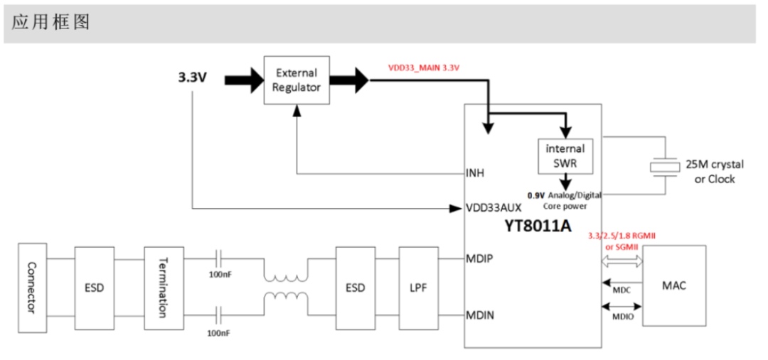

YT8011A应用框图裕太微YT8011A系列可广泛应用于车载IVI(车载信息娱乐系统)、座舱控制、ADAS域控、T-BOX(车载通信终端)等多个车载高速通信场景。
去年,YT8011A系列成功提前量产并超出预期拿到数家OEM定点项目,再度实现了从1到N的跨越。2024年是此款产品的销售元年。

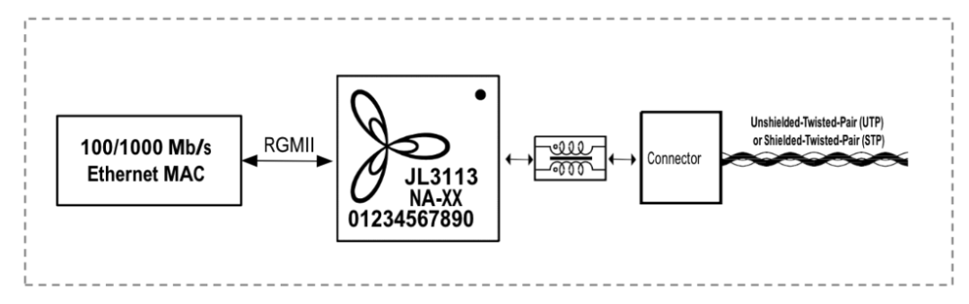

JL3113应用框图景略半导体JL3113、JL3111、JL3101的在汽车领域中的应用主要在网关、高级驾驶辅助系统、信息娱乐系统、车载智能终端。目前已在国内头部主机厂和整车厂实现量产,后续定点车型超过20款。目前已适配超过20个SoC主平台,尤其在T-BOX领域,适配当前量产的全部国内外基带平台。
