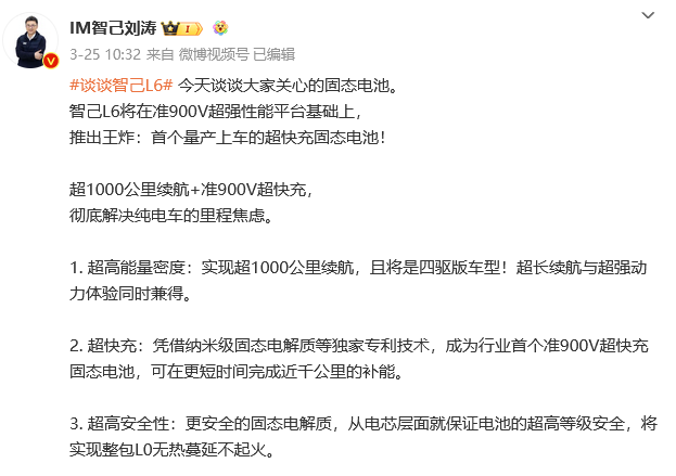

3月25日,智己汽车联席CEO刘涛宣布智己L6将搭载首个量产上车的超快充固态电池,实现超1000公里续航。

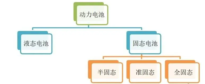

固态电池是相对于现阶段液态电池而言的,即液态电解质的占比。根据液态电解质占电芯材料混合物的质量分数分类,电池可细分为液态(25%)、半固态(5% ~10%)、准固态(0%~5%)和全固态(0%)四大类,其中半固态、准固态和全固态3种统称为固态电池。

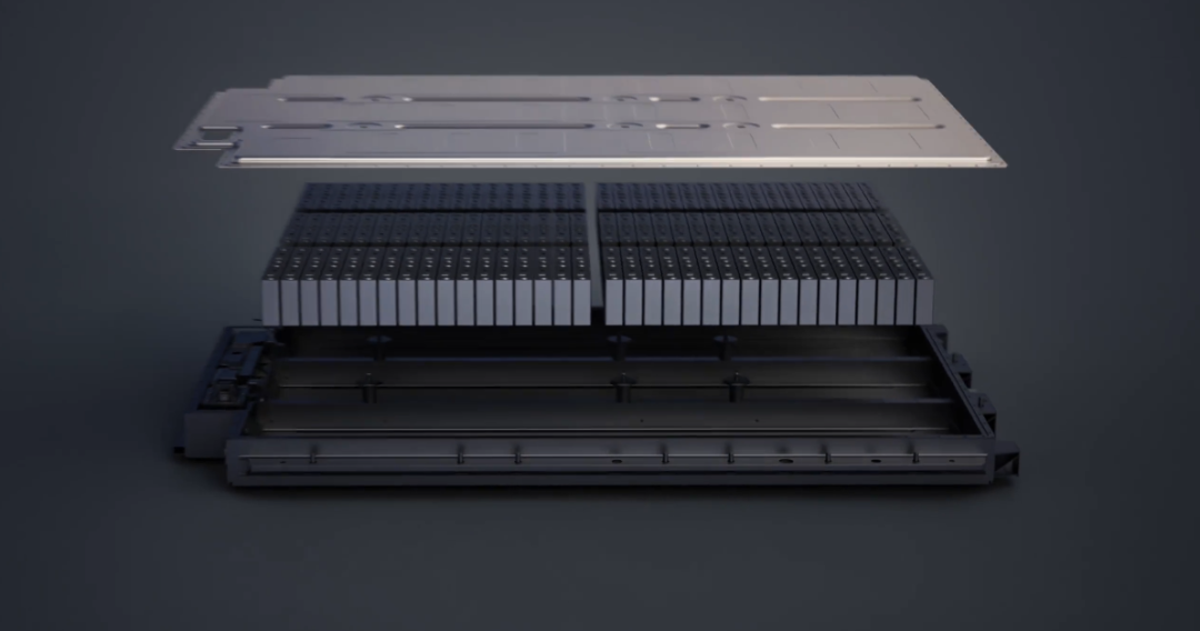

据李峥介绍,即将搭载智己L6的固态电池是清陶能源第一代固态电池,由于目前的技术还不能让电池内部完全致密,易导致电池内阻增加,清陶能源的解决方案是在固态电池内加润湿剂,添加比例约为10%。
按照业内对固态电池的分类,此次智己L6搭载的实际上是半固态电池。
李峥进一步介绍,清陶能源固态电池正负极材料的致密程度会远高于原来的传统电池,正负极之间增加了电解质层(涂层厚度约为10μm),电解质附着在正极层上面,电解质以无机材料为主,对电池的热稳定性油非常大的提高。
即将在智己L6上量产应用的是清陶能源第一代固态电池,2025年将联合上汽开发应用第二代固态电池,电池体系内的致密程度进一步提升。
三代电池的升级就是通过电池材料创新和工艺创新让电池中的缺陷越来越少,直到最后没有缺陷,同时导电能力越来越强、能量密度越来越高。最终达到全固态的目标。
