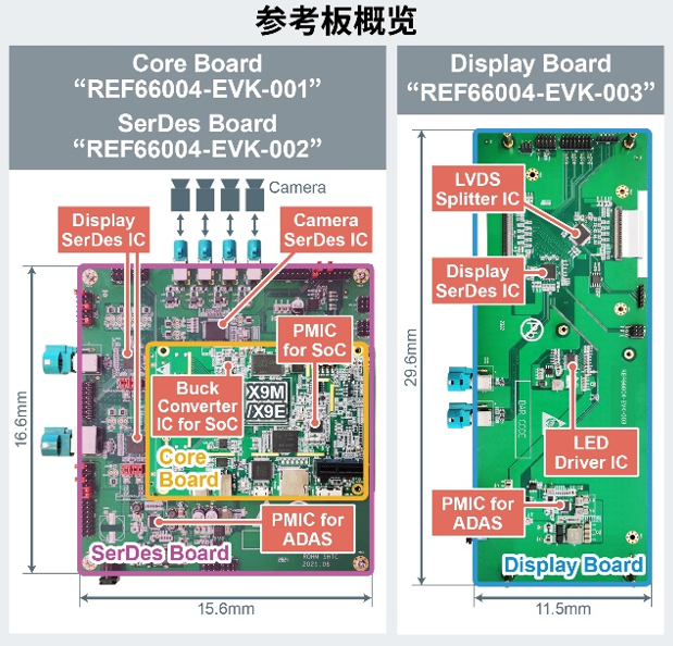

全球知名半导体制造商罗姆(总部位于日本京都市)与领先的车规芯片企业芯驰科技面向智能座舱联合开发出参考设计“REF66004”。该参考设计主要覆盖芯驰科技的智能座舱SoC*1“X9M”和“X9E”产品,其中配备了罗姆的PMIC*2、SerDes IC*3和LED驱动器等产品。另外,还提供基于该参考设计的参考板“REF66004-EVK-00x”,参考板由Core Board、SerDes Board、Display Board三部分组成。关于参考板的更详细信息,请通过销售代表或罗姆官网的“联系我们”页面进行垂询。

该参考设计不仅配备了芯驰科技的智能座舱用SoC“X9M”和“X9E”、以及罗姆的SoC用PMIC、ADAS用PMIC、SerDes IC(显示器用/摄像头用)和LVDS分频器IC,还搭载了车载显示器用的LED驱动IC等器件。目前,该参考设计已在罗姆官网上公开发布。利用该参考设计,可提供实现多达3个显示屏投影和驱动4个摄像头的座舱解决方案。另外,罗姆进一步提供SoC用PMIC,可使用内部存储器(OTP)进行任意输出电压设置和时序控制,因此可根据具体的电路需求高效且灵活地供电。
此外,还可根据客户的要求单独提供基于该参考设计的参考板。该参考板利用芯驰科技自有的硬件虚拟化支持功能,支持在单个SoC上运行多个OS(操作系统)。同时,利用硬件安全管理模块,还可将来自OS的命令传递给SoC和GPU。此外,通过替换成引脚兼容的芯驰科技其他SoC,还可以在不更改电路的前提下快速更改规格。
