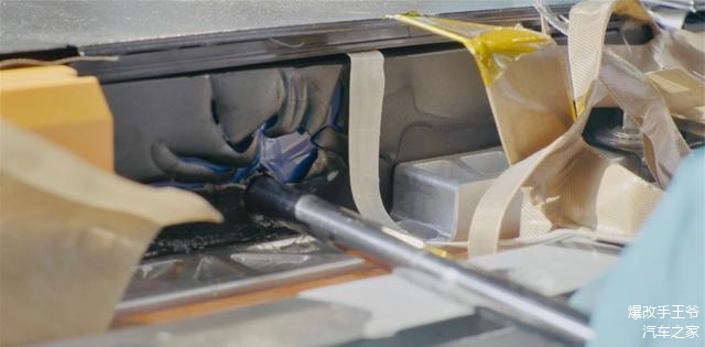

此前,为了验证“弹匣电池”的安全性,中国汽车技术研究中心有限公司首席专家、国家电池安全标准起草人之一刘仕强博士带领团队,对搭载了弹匣电池系统安全技术的三元锂电池整包进行了针刺热扩散试验,实现了三元锂电池安全性的历史性突破。

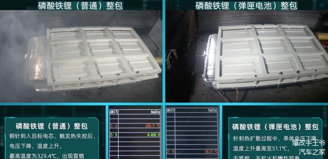

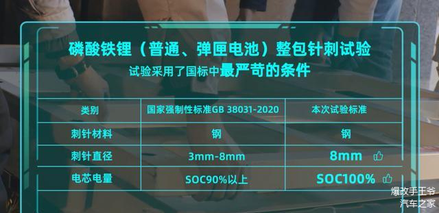

本次试验,采用磷酸铁锂(普通电池)整包和磷酸铁锂(弹匣电池)整包进行对比测试。试验条件同样选择了国标最严苛的试验条件,即在8mm最粗钢针直径和100%SOC电量的条件下,进行针刺试验。
试验结果显示,磷酸铁锂(普通电池)整包在钢针刺入电芯触发热失控后,出现了电压下降、温度上升现象,最高温度为329.4℃,且出现冒烟现象,持续16分钟;而磷酸铁锂(弹匣电池)整包被刺后,最高温度仅为51.1℃,静止48小时后,单体电压降至0V,温度降为室温,且无冒烟、无起火和爆炸现象,电池包状态稳定。打开电池系统外壳,其内部结构完好。
从试验结果来看,搭载弹匣电池系统安全技术的磷酸铁锂整包针刺相对普通整包,不冒烟且温度仅为51.1℃,是目前针刺热失控实验中表现最优的动力电池,刷新了磷酸铁锂电池的安全新高度。

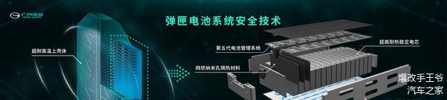

弹匣电池系统安全技术拥有超高耐热稳定的电芯、超强隔热的电池安全舱、极速降温的速冷系统、全时管控的第五代电池管理系统等四大核心技术,可从电芯本征安全提升、被动安全强化、主动安全防控三大方面提升电池的系统安全性能。弹匣电池是目前行业唯一能同时兼顾三元锂和磷酸铁锂两大技术路线电池安全的技术。
