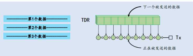

    数据发送过程
    双缓冲与连续发送
  • TDR(发送数据寄存器
  • 移位寄存器
  • 数据发送过程中的问题
  • 问题1:数据发送过快导致的覆盖问题
  • 问题2:数据什么时候发送完成的问题
  • 数据接收过程
    TXE标志位(发送数据寄存器空)
  • 含义:Transmit Date Register Empty 发送数据寄存器空
  • 状态
  • TXE == 0:TDR寄存器为有数据
  • TXE == 1:TDR寄存器为无数据,空
  • 示例代码:
  • while(TXE == 0);	// 等待发送数据寄存器空
    TDR = XXX;			// 将要发送的数据写入到TDR
    TC标志位(发送完成标志位)
  • **含义:**TC(Transmit Complete) 发送完成
  • **条件:**TDR空 && 移位寄存器空
  • 示例代码:
    while(TC == 0);		// 等待数据发送的完成
    单个数据的发送
  • 示例代码
  • // 1. 等待TDR清空
    while(TXE == 0);
    // 2. 写入要发送的数据
    TDR = 0X5A;
    // 3. 等待数据发送完成
    while(TC == 0);
    数据的连续发送
  • 示例代码:

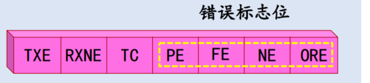

    错误标志位
    标志位全称含义置位条件
    PEParity Error奇偶校验错校验失败时置 1
    FEFrame Error帧格式错误帧格式错误时置 1
    NENoise Error噪声错误检测到噪声时置 1
    OREOverrun Error过载错误数据未及时读取时置 1
    错误标志位的使用方法
    uint8_t a;
    // 1. 等待RDR有数据需要读取
    while(RXNE == 0);
    // 2. 先备份SR寄存器
    uint32_t srcpy = SR;
    // 3. 把数据读取出来
    a = USARTx -> RDR;
    // 4. 处理错误
    if((srcpy & PE) !=0){}	// 校验错
    if((srcpy & FE) !=0){}	// 帧格式错误
    if((srcpy & NE) != 0){}	// 噪声错
    if((srcpy & ORE) !=0){}	// 过载错

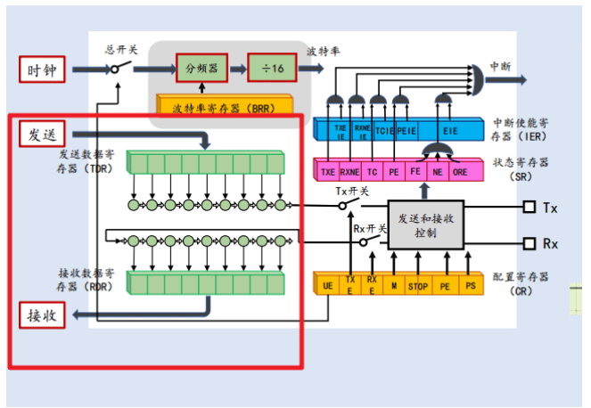

    简述波特率寄存器BRR的计算方法
    答:
    1.  波特率 = 72000000/16/分频值.
    2.  分频值
        1.  Mantissa整数部分:高12表示整数部分;
        2.  低4位表示小数部分.
    简述串并转换电路的工作原理
    答:
    1.  并转串:移位寄存器并行传输数据 -> 接收数据寄存器 -> 数据寄存器从右往左1位1位的输出;
    2.  串转并:数据从左到右进入发送数据寄存器 -> 进入完成 -> 并行进入移位寄存器.
    TXE,TC,RXNE和ORE这4个标志位所代表的含义
    答:
    1.  TXE		发送数据寄存为空;
    2.  TC		发送完成;
    3.  RXNE	接收数据寄存器为空;
    4.  ORE		过载错误。
