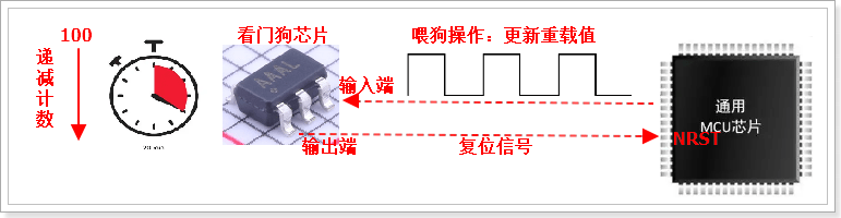

    看门狗(WatchDog Timer),本质上就是一个定时器电路,一般有一个输入和一个输出,输出端连接到到MCU的RST引脚,当MCU正常工作的时候,每隔一段时间输出一个信号到看门狗的输入端,如果超过规定的时间不喂狗(一般在程序跑飞时),看门狗就会给出一个复位信号到MCU,使MCU复位。

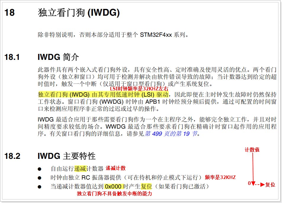

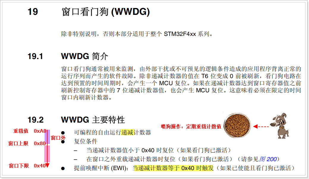

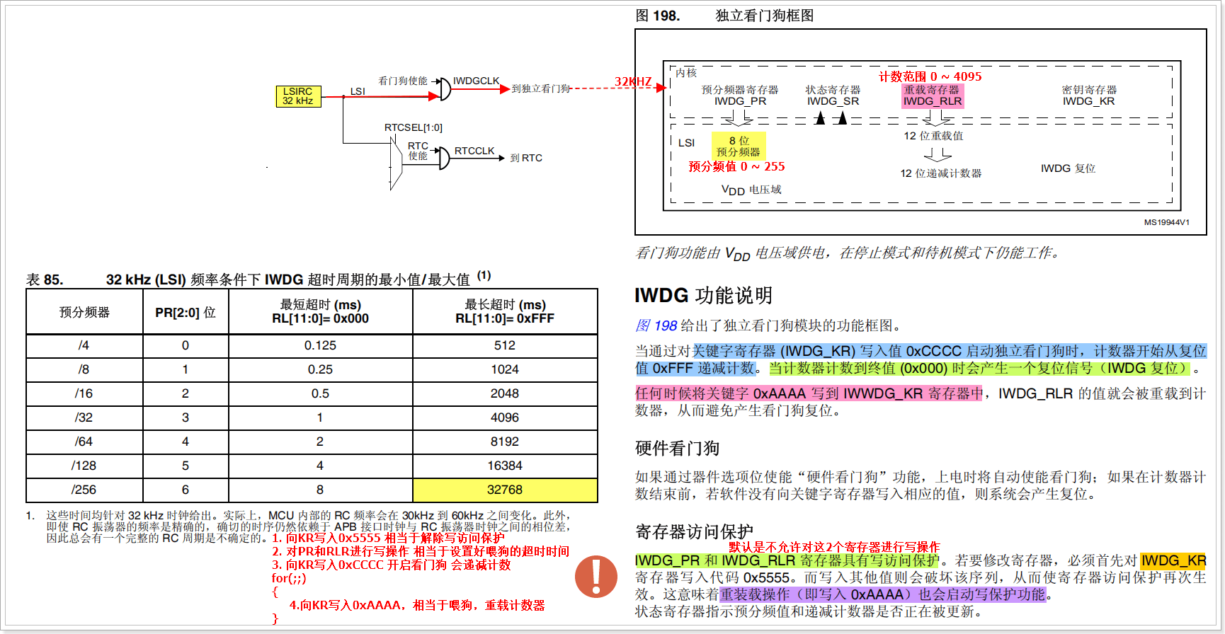

  • STM32F4系列的芯片提供的两个看门狗,一个叫做独立看门狗,一个叫做窗口看门狗。两个看门狗的使用流程差不多,但是相比于独立看门狗,窗口看门狗的限制更严格。
    1. 窗口看门狗
    1. 独立看门狗
  • 内部结构
  • 程序设计

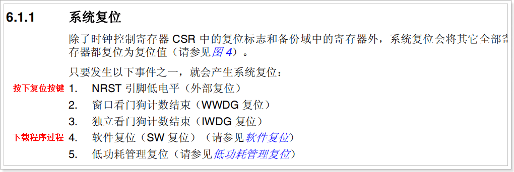

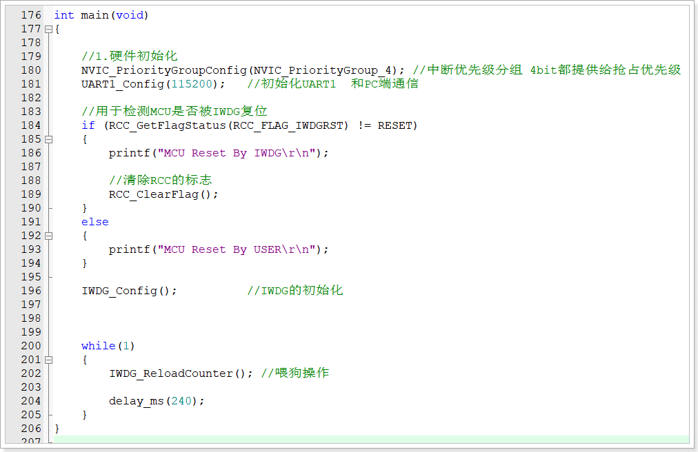

  • 思考:如果出现芯片复位的情况,如何判断是用户手动完成复位还是由IWDG看门狗复位??
  • 喂狗技巧
  • 一种方案是在代码段进行穿插喂狗,操作起来比较麻烦,另一种方案是在定时器中断中完成喂狗操作,但是注意中断请求可能出现嵌套,所以喂狗操作的定时器的中断的抢占优先级应该是在程序中所有中断里面是最高。
    为了提高程序的可靠性,应该定义一个标志位,应该结合该标志位来判断程序的运行状态。

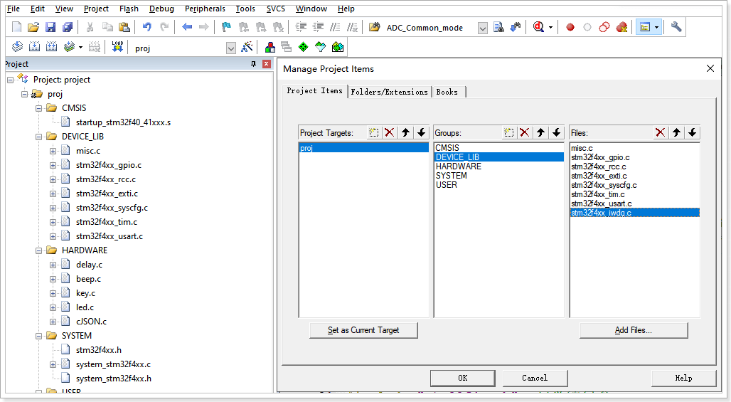

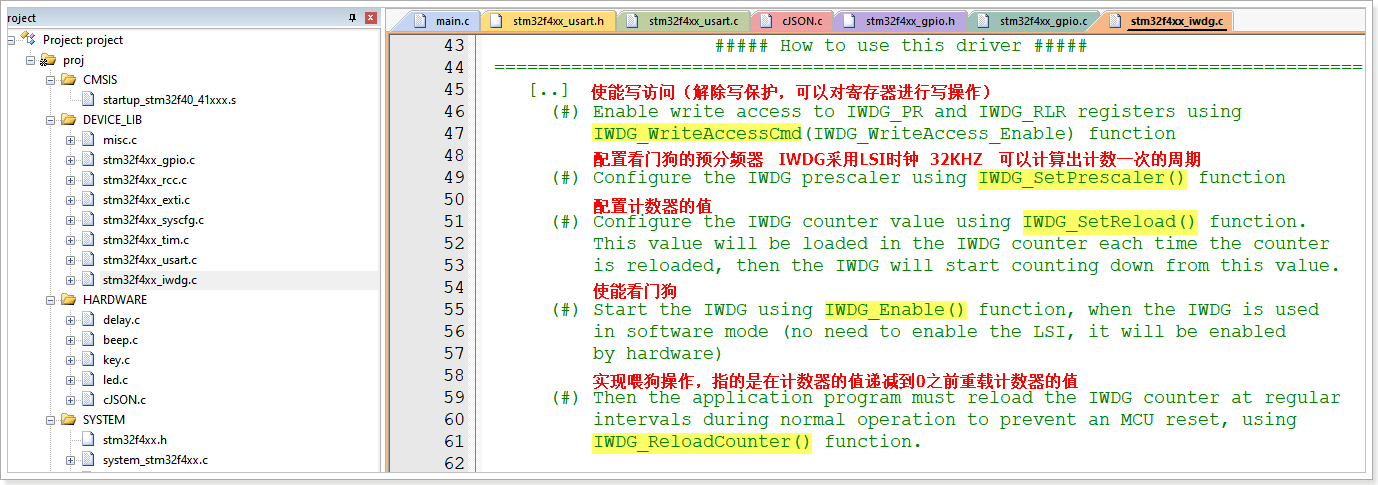

对STM32任何模块使用前都要对其初始化、首先就是初始化外设时钟,可以简单看系统时钟章节关于外设时钟,看数据手册如下: 看门狗由独立内部40M时钟驱动,所以不需要我们在初始化时钟配置寄存器。 读数据手册可以得知看门狗模块使用的系统LSI时钟,初始化配置之前要设置预分配寄存器IWDG_PR,以及设置IWDG_RLR两个寄存器的值,由于寄存器有写保护,根据数据手册可知: 所以在设置之前寄存器之前必须先对IWDG_KR(键寄存器)再写入0x5555,修改寄存器的值 。接下来看预分频寄存器 : 预分因子主要和看门狗的超时时间有关 看手册可知:

一、独立看门狗(IWDG)基本知识 1. IWDG简介 独立看门狗是由专门的低速总线进行驱动,即LSI总线(时钟频率40KHz),它可以在主时钟故障的情况下仍然可以工作。 独立看门狗适合应用于需要看门狗作为一个在主程序之外 能够完全独立工作,并且对时间精度要求低的场合。 2. IWDG功能描述 在键值寄存器(IWDG_KR)中写入0xCCCC,开始启用独立看门狗。此时计数器开始从其复位值0xFFF递减,当计数器值计数到尾值0x000时会产生一个复位信号(IWDG_RESET)。 无论何时,只要在键值寄存器IWDG_KR中写入0xAAAA(通常说的喂狗), 自动重装载寄存器IWDG_RLR中的值就会重新加载到计数器,从而避免产生
[单片机]

窗口看门狗WWDG实例解析&IWDG与WWDG的异同点
窗口看门狗WWDG IWDG与WWDG的异同点 WWDG的中断相较于IWDG的优势 当我们需要在程序跑飞时保存一些珍贵的数据,IWDG真的是无能为力,IWDG的功能就是“当检测到程序跑飞立刻复位单片机,就相当于危险发生时不管你什么重要的数据,保住单片机的命要紧”;与IWDG不同的WWDG是“当检测到程序跑飞时,我们不急着作复位的决定,我们先进入中断服务函数进行一些必要的操作,比如保存数据……等关键操作,然后在紧急复位抢救单片机的生命”。 IWDG与WWDG的检测时钟 IWDG用的是LSI内部低速时钟,LSI本身不是特别的精准而且LSI是外部时钟源,如果单片机的内部时钟源故障或因外部干扰发生紊乱,我们可以采用外部时钟源LSI
[单片机]

简单扼要 void IWDG_Init(void)//初始化 { IWDG- KR = 0xcc;//启动IWDG IWDG- KR = 0x55;//解除PR及RLR的写保护 IWDG- RLR = 0xff;//看门狗计数器重载值 IWDG- PR = 0x06;//分频系数256 1724.63ms IWDG- KR = 0xaa;//刷新IDDG,避免产生看门狗复位,同时恢复PR及RLR的写保护 } void IWDG_Feed(void)//喂狗 { IWDG- KR = 0xaa; }
