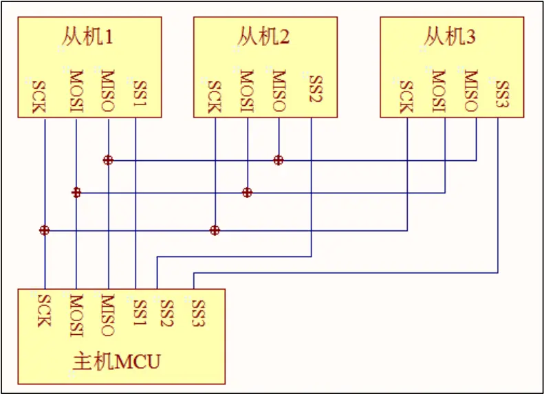

SPI(Serial Peripheral Interface) 协议是由摩托罗拉公司提出的通讯协议,即串行外围设备接口,是一种高速全双工的通信总线。它被广泛地使用在 ADC、LCD 等设备与 MCU 间,要求通讯速率较高的场合。
芯片的管脚上只占用四根线。
MISO: 主器件数据输出,从器件数据输入。
MOSI:主器件数据输入,从器件数据输出。
SCK: 时钟信号,由主设备控制发出。
NSS(CS): 从设备选择信号,由主设备控制。当NSS为低电平则选中从器件。

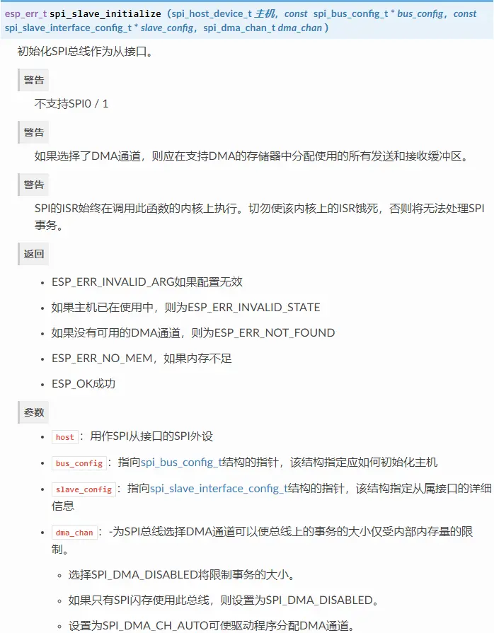

2.1 spi_slave_initialize
注意:如果使用了DMA,需要保证使用pvPortMallocCaps(size, MALLOC_CAP_DMA)为缓冲区开辟内存,这样可以保障DMA能够访问到这些缓冲区

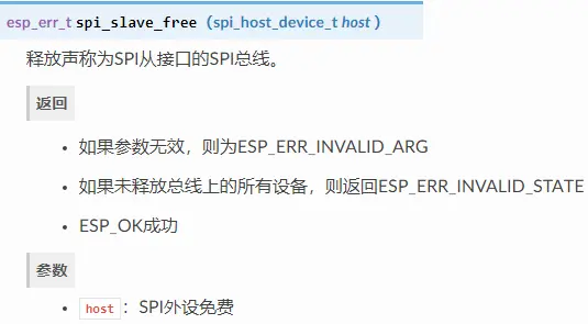

2.2 spi_slave_free

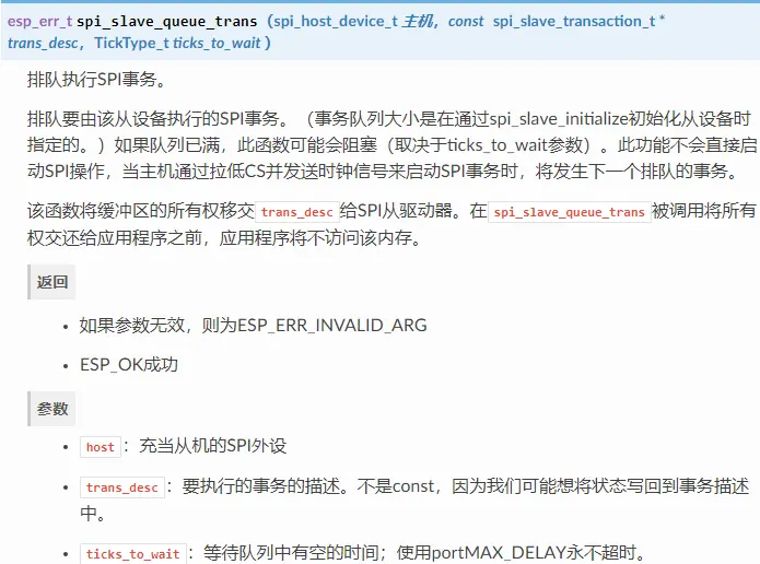

2.3 spi_slave_queue_trans

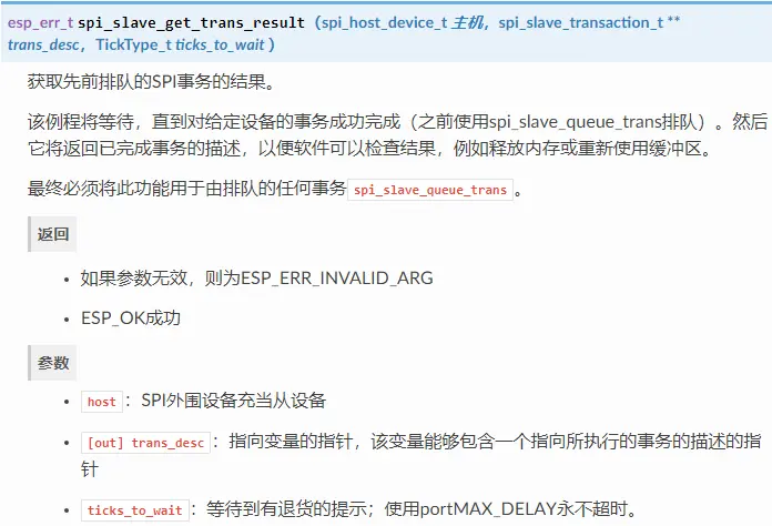

2.4 spi_slave_get_trans_result

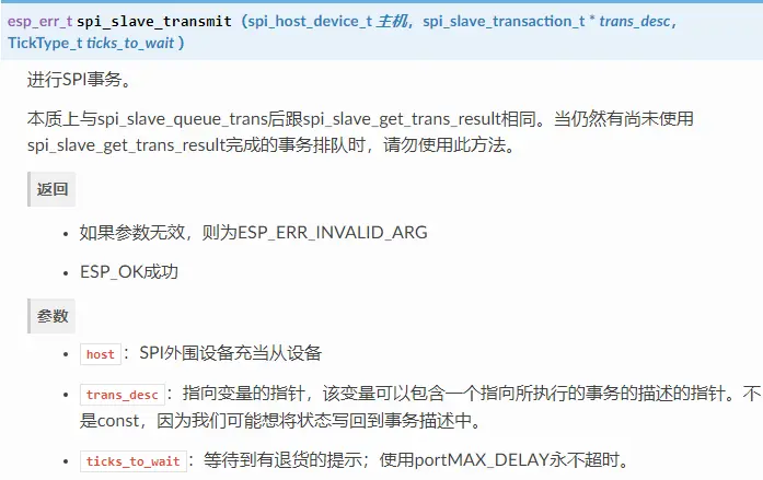

2.5 spi_slave_transmit

通过调用函数初始化SPI总线spi_slave_initialize()。确保在struct中设置正确的I / O引脚bus_config。将不需要的信号设置为-1。
如果传输长于32个字节,则通过将参数分别设置dma_chan为1或来允许DMA通道1或2。否则,设置dma_chan为0。

在启动传输之前,请spi_slave_transaction_t使用所需的通信参数填充一个或多个结构。通过调用该函数将所有传输排队spi_slave_queue_trans(),然后在以后使用该函数查询结果spi_slave_get_trans_result(),或者通过将所有请求馈入来单独处理所有请求spi_slave_transmit()。后两个功能将被阻塞,直到主机启动并完成传输,从而导致发送和接收的数据排队。
