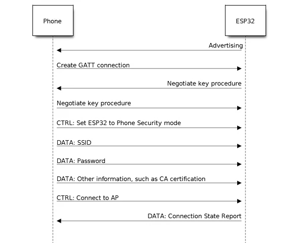

二、BluFi流程
  1. 将 ESP32 设置为 GATT Server 模式,然后它将发送带有特定广告数据的广播。您可以根据需要自定义此广播,这不是 BluFi 配置文件的一部分。
  2. 使用安装在手机上的应用程序搜索此特定广播。确认广播后,手机将作为 GATT Client 连接到 ESP32。这部分使用的应用程序由您决定。
  3. GATT连接建立成功后,手机会向ESP32发送密钥协商的数据帧(详见BluFi中定义的帧格式部分)。
  4. ESP32 收到密钥协商的数据帧后,会根据用户自定义的协商方式解析内容。
  5. 手机配合ESP32使用DH、RSA或ECC等加密算法进行密钥协商。
  6. 协商完成后,手机会向ESP32发送安全模式设置的控制帧。
  7. ESP32 收到此控制帧后,将能够使用共享密钥和安全配置对通信数据进行加密和解密。
  8. 手机将BluFi中定义的帧格式部分定义的数据帧连同Wi-Fi配置信息发送到ESP32,包括SSID、密码等。
  9. 手机向ESP32发送Wi-Fi连接请求的控制帧。ESP32 收到此控制帧后,会认为基本信息的通信已完成,并准备连接到 Wi-Fi。
  10. 连接到 Wi-Fi 后,ESP32 会向手机发送 Wi-Fi 连接状态报告控制帧,以报告连接状态。至此,组网过程完成。

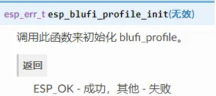

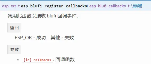

3.1 esp_blufi_register_callbacks
3.2 esp_blufi_profile_init

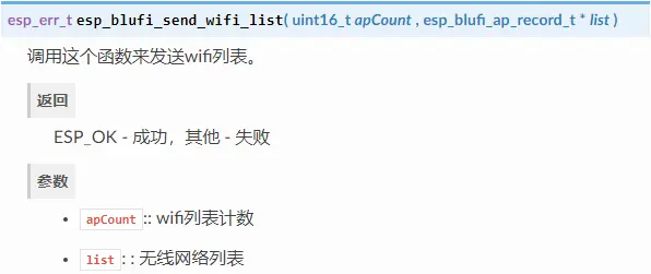

3.4 esp_blufi_send_wifi_list

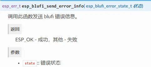

3.5 esp_blufi_send_error_info

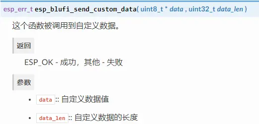

3.6 esp_blufi_send_custom_data
