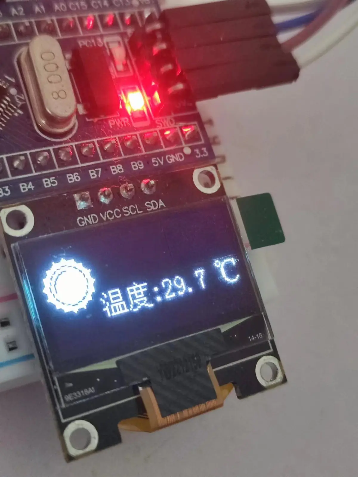

DS18B20温度显示效果

经过测试,通讯正常,温度读取正确。。 注意程序的读取函数,返回值的说明喔。 我之前没仔细分析,把返回值乘以0.0625....结果不对。后来发现,返回的值,已经是温度的16进制形式。
假如 返回值为 0x1504 那么温度即 21.4。 0x15=16+5=21  0x04=4    21.4 ℃。
