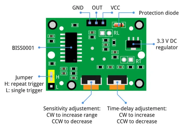

HC-SR501人体红外传感器
工作原理
HC-SR501模块三个引脚从左到右分别为GND、Output和VCC,其中VCC工作电压范围为5V-20V。
hcsr501.png?imageView2/2/w/1000
触发模式
可通过跳线选择模块感应触发方式:
  1. 不可重复触发方式:感应输出高电平后,延时时间一结束,输出将自动从高电平变为低电平
  2. 重复触发方式: 感应输出高电平后,在延时时间段内,如果有人体在其感应范围内活动,其输出将一直保持高电平,直到人离开后才延时将高电平变为低电平(感应模块检测到人体的每一次活动后会自动顺延一个延时时间段,并且以最后一次活动的时间为延时时间的起始点)。
感应距离(Sensitivity adjustment)
左侧电位器可调节模块感应距离,顺时针旋转,感应距离增大(最大约 7 米),反之,感应距离减小(最小约 3 米)。
延时时间(Time-delay adjustment)
右侧电位器可调节模块感应距离,顺时针旋转,感应延时加长(最大约300S),反之,感应延时减短(最小约 0.5S)。
