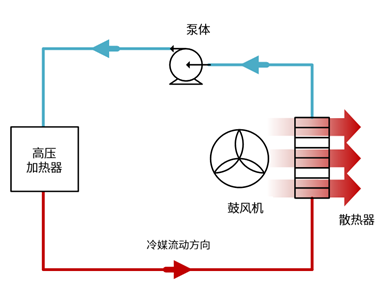

与使用内燃机的传统汽车相比,电动汽车的能效要高得多,但这也带来一个问题:来自电机的废热不再足以满足车内的取暖需求。要想满足取暖需求,必须将电池中存储的部分电能转换为热能。为了实现不依赖于工作温度或电池电压的可调加热功率,在新一代高压加热器中使用了功率半导体,来控制从电池到加热元件的能量流。由加热元件加热冷媒,并通过热交换器将冷媒输送到车辆的空调系统中,最后由鼓风机将暖风输送到车内。参见图1原理图。
图1.  电动汽车中高压加热器的工作模式
图1.  电动汽车中高压加热器的工作模式

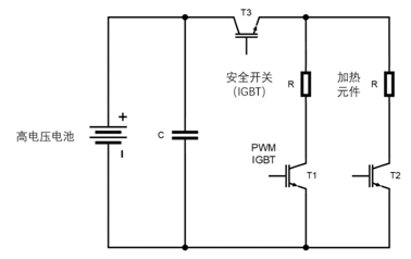

简易的电阻加热器如图2所示。开关的占空比可调,能够使功率输出始终与设定值匹配。几个(通常是两个或三个)加热支路并联,以更好地进行热量分散。为了在发生故障时能够安全地关断加热系统,需要配置安全开关,并在正常运行期间确保安全开关始终处于接通状态。如果发生故障,这些开关将关断,从而断开加热元件与车辆的高压电气系统的连接。
图2.  具有两个加热元件的高压加热器的基本电路

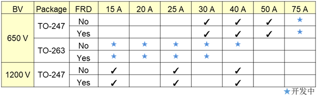

该案例中使用的断路器只有IGBT。这种IGBT技术在大电流条件下具有非常好的传导特性。虽然与MOSFET相比开关损耗较高,但基本可以忽略,因为开关频率通常在几十赫兹(两位数)至几千赫兹的范围之间。此外,产品阵容中包括650V和1200V两种电压级,都是普通加热系统中常用的电压级。表1中列出了ROHM提供的符合AEC-Q101标准的分立封装RGS系列IGBT,非常适用于这类应用。这些IGBT具有非常高的可靠性,能够满足加热器的典型要求,下面进一步进行详细介绍。
表 1  ROHM IGBT RGS系列的产品阵容

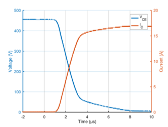

该应用的另一个特点是开关速度(dVCE / dt,dIC / dt)。开关速度取决于系统。与其他大部分旨在实现高速开关频率的应用相反,在该应用案例中,开关速度通常被限制在较低水平。究其原因,一方面是受制于EMC(电磁兼容性)的局限性,另一方面是由于不使用滤波器或尽可能地减少滤波器以节省成本的设计思想。一种简单的方法是降低IGBT在开关过程中的速度,以减少开关上升沿和下降沿的高次谐波成分。虽然这种解决方案会导致IGBT在开关过程中的损耗增加,但并不需要为此增加任何元器件。可以通过降低开关频率来补偿增加的损耗。开关时间在几微秒(个位数)的范围内。在极少数情况下,可以达到十几微秒(较小的两位数)的程度。图3为栅极电阻在千欧范围内的IGBT导通过程示例。由于是阻性负载,而不是常见的感性负载,因此电压曲线和电流曲线在开关过程中会交叉。
图3.  具有阻性负载且RG = 1.1kΩ的IGBT(RGS80TSX2DHR)的导通过程
尽管这种处理IGBT的方式对于有经验的设计人员来说似乎不太常见,但也并不是完全不可行。不过,也不要把开关时间降得太慢。应避免IGBT在每次开关期间出现过大的温度尖峰,以免损害功率循环能力。另外,极慢的开关时间对于IGBT来说可能也存在风险,因为它在开关过程中会以较低的栅极电压工作。根据ROHM的经验,适当减缓开关速度并不会引发问题。凭借从各种项目中获得并积累的宝贵经验,ROHM能够为客户的评估提供有效的建议,以帮助客户找到更好的解决方案。

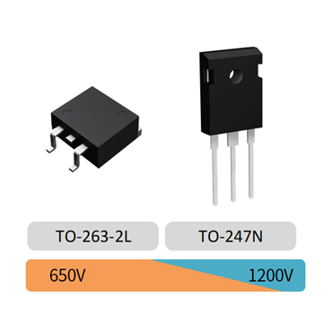

选择功率半导体的另一原因是封装。在该应用案例中,主要使用采用通孔插装技术(THT)的元器件。将它们连接到外部散热器,可以轻松地实现冷却。但是,由于通孔插装技术需要额外的工序,因此在生产过程中存在其缺点。而采用表面贴装技术(SMT)的元器件(例如常见的TO-263封装产品)可以直接与其他元器件焊接在一起,更具成本优势。尽管该技术必须通过PCB散热,对散热的要求更高,但这并不妨碍当今的一些制造商考虑使用该技术。ROHM一直致力于相关研究,以便及时做出反应。目前,正在开发采用SMT技术的产品,不断地扩充RGS系列IGBT的产品阵容。图4为ROHM RGS系列IGBT采用的不同封装规格。
图4.  RGS系列IGBT的封装阵容
图4.  RGS系列IGBT的封装阵容
当然,除了IGBT,ROHM的产品群中还有其他很多产品也适用于高压加热器。其中包括栅极驱动器IC、分流电阻、比较器、运算放大器和稳压器。在IGBT领域,ROHM是能够提供符合AEC-Q101标准的全系列IGBT产品。这些产品采用TO-247封装,额定电流为30~50A,分是/否内置二极管两种。此外,还计划在2020年在RGS系列中新增SMD产品:650V电压级、TO-263-3L封装、15~40A、是/否内置二极管的IGBT;产品阵容还将新增采用TO-247封装、额定电流更大的产品,即650V电压级、将50A的额定电流提高到75A的产品。丰富的产品阵容将使客户的选择范围更广,客户可以根据加热器的工作条件从中选择更佳产品。
