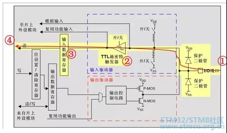

输入:
  • 浮空输入
    浮空输入
    • 上图中1-2-3-4指示IO输入电路,内部上拉电阻下拉电阻都是断开的。
    • 由于没有内部上下拉,所以I/O的电平状态直接由外部输入决定:外部输入高则I/O高,外部输入低则I/O低,如果引脚悬空,则I/O的电平状态是不确定的。
  • 上拉输入
    • 上拉输入,就是在浮空输入的基础上启用了上拉电阻,在引起悬空时,可以明确I/O位高电平状态。
  • 下拉输入
    • 也上拉输入类似,下拉输入,就是在浮空输入的基础上启用了下拉电阻,在引起悬空时,可以明确I/O位低电平状态。
  • 模拟输入
    • 直接到片上外设模块,如ADC

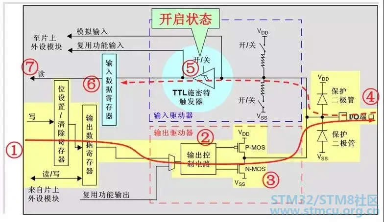

输出:
  • 推挽输出
    推挽输出
    • 输出驱动器,启用PMOS和NMOS。
    • 当输出控制电路输出高电平时,PMOS导通,I/O端口输出高电平。
    • 当输出控制电路输出低电平时,NMOS导通,I/O端口输出低电平。
  • 开漏输出
    • 和推挽输出相对,没有启用PMOS,所以,两张在输出控制电路输出低时表现一致,但是当输出高时,I/O端口的电压不确定,如有外部上拉、下拉电阻,则由外部上拉、下拉确定此时I/O端口电平。
