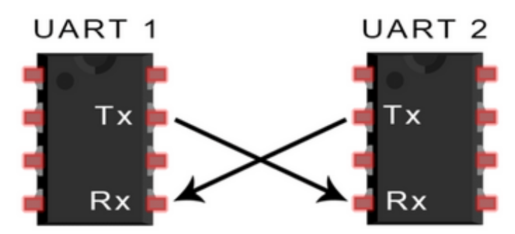

GD32H757的串口通信只需要3条线组成,分别为TX(发送线)、RX(接收线)和GND,对于两个通信结点,TX和RX需要交叉连接,如下示例:

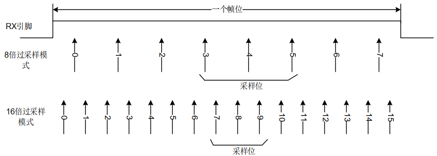

现在重点介绍下GD32H757串口接收器的工作原理。GD32H757串口接收器支持16倍(默认)过采样和8倍过采样,16位过采样即发送方发送数据后,GD32470串口接受器会将每个bit采样16次,如果是8倍过采样,则采用8次。下图为16位过采样的示意图:
wKgZomZELdmAQ3R4AAB9zxqzB34755.png?imageView2/2/w/1000
在默认情况下,接收器通过获取三个采样点的值来估计该位的值,其中16倍过采样选取采样点为第7、8、9点,而8倍过采样为第3、4、5采样点。如果在3个采样点中有2个或3个为0,该数据位被视为0,否则为1。如果3个采样点中有一个采样点的值与其他两个不同,不管是起始位,数据位,奇偶校验位或者停止位,都将产生噪声错误(NERR)。

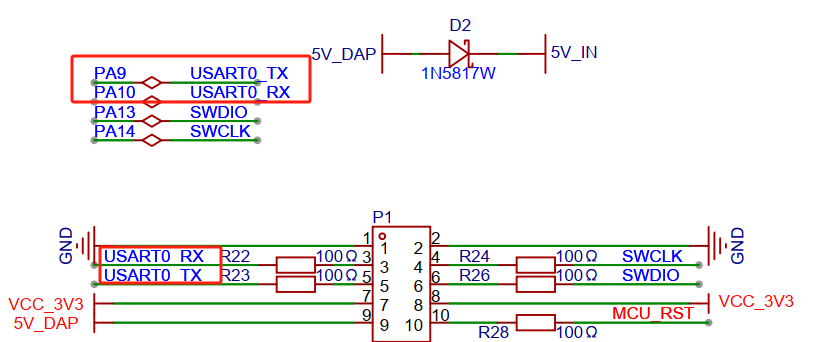

9.3硬件设计
海棠派开发板的P1接口将USART0——PA9、PA10引出,读者可以通过P1口使用USART0:
