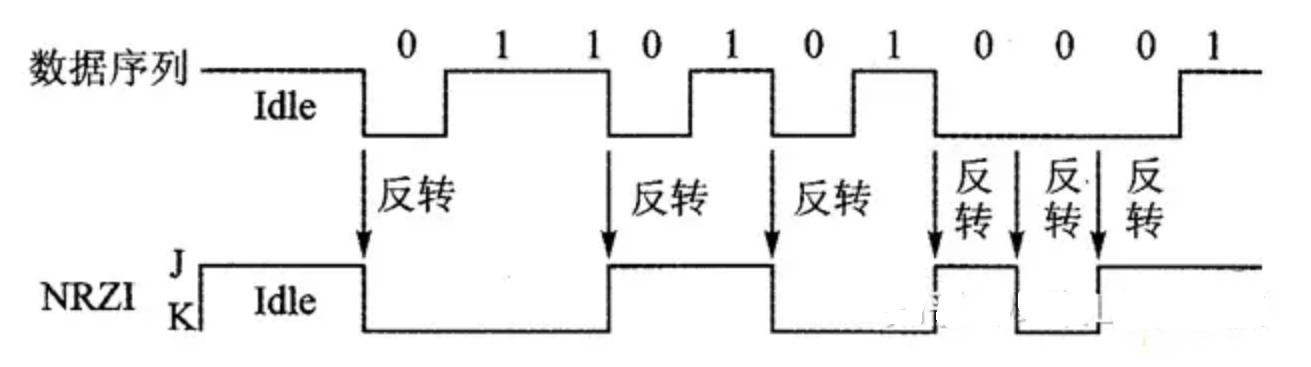

13.2.1.2NRZI编码
USB采用差分信号传输,使用的是如上图所示的NRZI编码方式:数据为0时,电平翻转;数据为1时,电平不翻转。如果出现6个连续的数据1,则插入一个数据0,强制电平翻转,以便时钟同步。上面的一条线表示的是原始数据序列,下面的一条线表示的是经过NRZI编码后的数据序列。

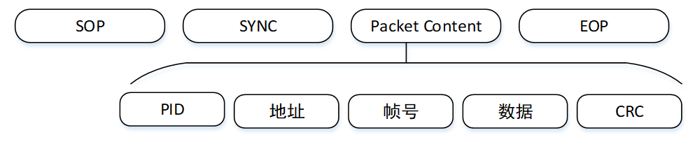

USB数据是由二进制数据串组成,首先由数据串构成包(packet),包再构成事务(transaction),事务最终构成传输(transfer)。
USB传输的最小单位为包,一个包被分成不同的域,根据不同类型的包,所包含的域是不一样的,但是不同的包有个共同的特点,就是以包起始(SOP)开始,之后是同步域(0x00000001),然后是包内容,最后以包结束符(EOP)结束这个包。PID为标识域,由四位标识符加4位标识符反码构成,表明包的类型和格式。根据PID的不同,USB协议中规定的包类型有令牌包、数据包、握手包和特殊包等。

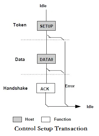

  • 控制传输一般用于命令和状态的传输,分为控制读、控制写和无数据控制传输。在设备枚举的过程中,采用控制传输方式进行数据传输。

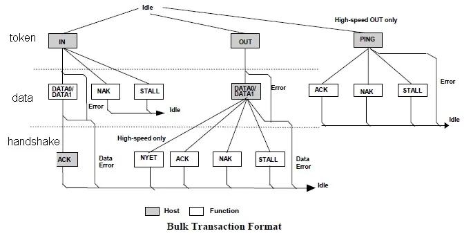

  • 批量传输分为批量读和批量写,用于数据量大、对实时性要求不高的场合,如U盘。
wKgaomZJWzqAZO8uAAFUBWvFHOc025.png?imageView2/2/w/1000

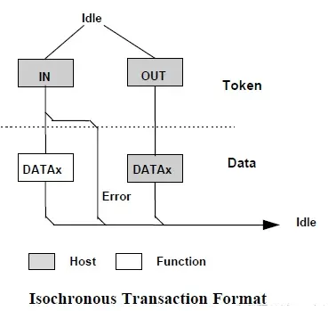

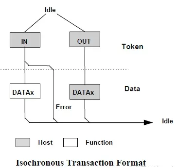

  • 同步传输用于数据量大、同时对实时性要求较高的场合,如音视频。不保证数据完整性,没有ACK/NAK应答包,不进行数据重传。
wKgaomZJW1KAekrcAACaA0A3l5U676.png?imageView2/2/w/1000

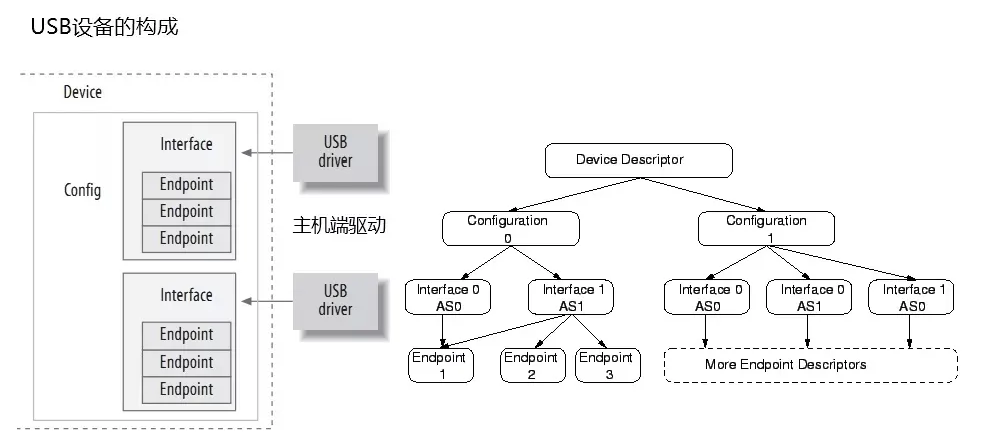

13.2.1.4USB描述符
wKgZomZJW12AEgDpAAG50oNk3Wg291.png?imageView2/2/w/1000
  • 一个USB设备通常有一个或多个配置,但在同一时刻只能有一个配置;
  • 一个配置通常有一个或多个接口;
  • 一个接口通常有一个或多个端点;
在USB通信中,USB设备需要配置多个USB描述符用以枚举阶段将描述符返回给主机,用以主机的枚举以及识别。USB描述符包括设备描述符、配置描述符、接口描述符、端点描述符以及字符串描述符等。在GD32 USBD固件库中,针对各种描述符都按照USB协议定义了相关结构体,具体说明如下。

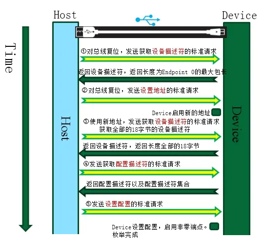

13.2.1.5USB枚举过程
USB枚举实际上是host检测到device插入后,通过发送各种标准请求,请device返回各种USB描述符的过程。USB枚举的示意图如下:
wKgaomZJW7yAXYOoAAH64GaWpyY119.png?imageView2/2/w/1000

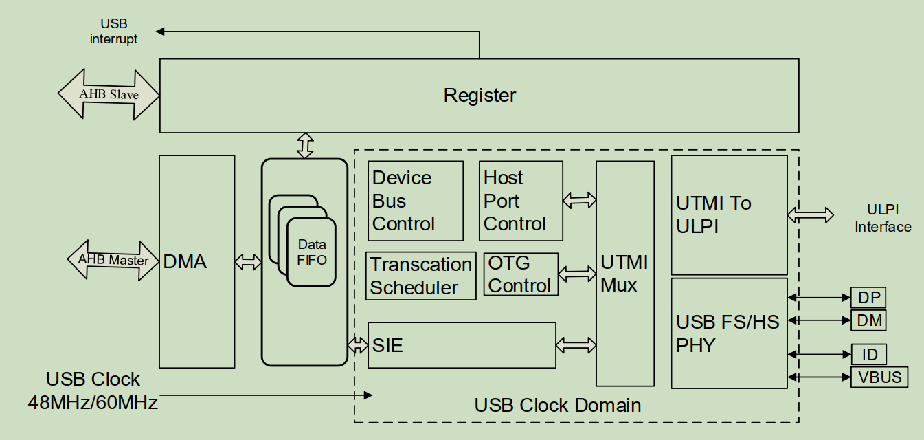

USBD模块框图如下所示,该系列有两个USB HS模块(USB_HS0和USB_HS1),均支持ULPI接口,允许外部HS收发器高速传输USB的数据。
wKgZomZhKoSAVm-QAAG2qdAyk-U864.png?imageView2/2/w/1000

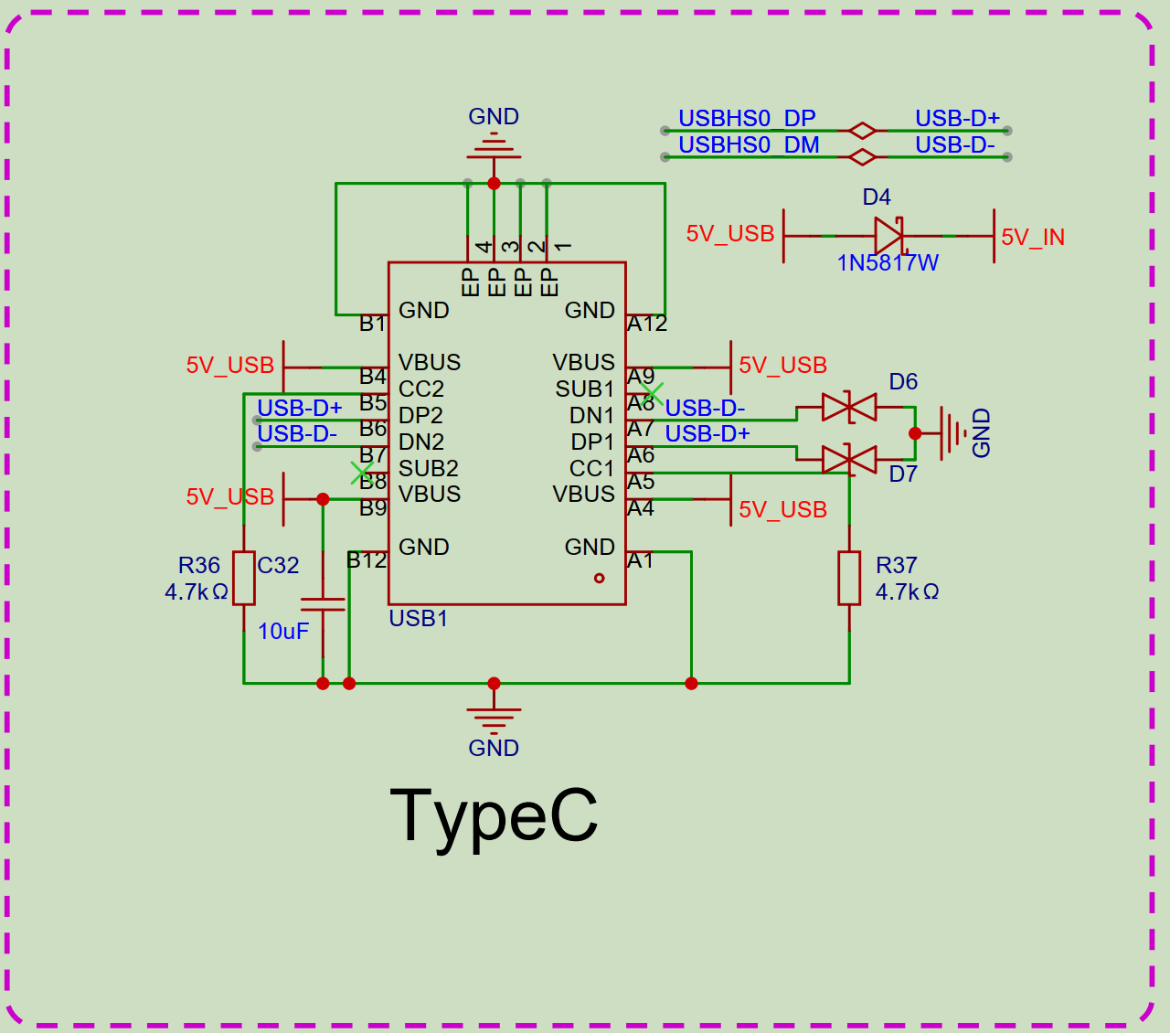

13.3硬件设计
GD32H757海棠派开发板的USB通信接口选择的是目前较为通用的Type C接口,读者手中的用于手机充电的Type C通信线即可使用。
wKgaomZhKqaAf2yQAAIe6fiq47U114.png?imageView2/2/w/1000
