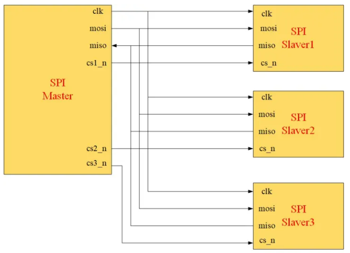

SPI是一个可以实现一主多从的通讯接口,从机的片选由主机NSS脚来控制:
wKgZomZGtu6APTaFAAG8RWzLK4U261.png?imageView2/2/w/550
每个通讯时刻,只有一个从机NSS被主机选中,选中方式为主机拉低响应的NSS(CS)脚。

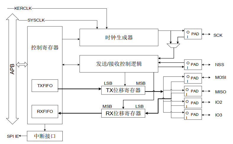

以下为GD32H7 SPI的框图:
wKgaomZeitGAb4p8AADlvien-Qc228.png?imageView2/2/w/550
如果小伙伴用过GD的其他系列MCU的SPI的话,就会发现H7和其他系列再SPI上的一个很大的不同,比如聚沃发布的紫藤派开发板用到的GD32F470的SPI是通过一个发送缓冲区和一个接受缓冲区这两个缓冲区来进行数据收发的,而H7产品则采用FIFO的模式进行数据收发管理,且发送FIFO(TXFIFO)对应TX位移寄存器,接受FIFO(RXFIFO)对应RX位移寄存器。当CPU或DMA将数据写到TXFIFO中(需要先判断TXFIFO是否有足够的空间能够写入数据),TXFIFO中的数据将会被转移到TX位移寄存器中,实现发送;反之,当RX位移寄存器收到数据,会将数据转移到RXFIFO中(需要保证RXFIFO有足够的空间存入数据),RXFIFO会通知CPU或者DMA取走数据。
GD32H7的SPI TxFIFO和RxFIFO的大小都为16*32位,FIFO的存在使得当CPU或者DMA来不及处理SPI数据时,能够防止发生数据过载或丢失。需要提醒的是,SPI正在发送的数据不一定是最新写到TxFIFO中的数据,因为最新数据在TxFIFO的末尾;CPU或者DMA接收到的数据不一定就是SPI最新的数据,因为SPI最新的数据在RxFIFO的末尾。
全双工模式下,当GD32H7 SPI主机TX位移寄存器被写入数据时,TX位移寄存器通过MOSI信号线将字节传送给从机,从机也将自己的位移寄存器内容通过MISO信号线返回给主机的RX位移寄存器。外设的写操作和读操作是同步完成的。如果只进行写操作,主机只需忽略接收到的字节;反之,若主机要读取从机的一个字节,就必须发送一个空字节来引发从机的传输。

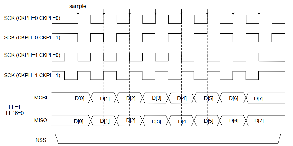

SPI数据bit在CLK的有效边沿被锁存,而有效边沿是可以选择的,分别为:
  • 第一个上升沿
  • 第一个下降沿
  • 第二个下降沿
  • 第二个上升沿
通过SPI_CFG1寄存器中的CKPL位和CKPH位来设置有效锁存沿。其中CKPL位决定了空闲状态时SCK的电平,CKPH位决定了第一个或第二个时钟跳变沿为有效采样边沿。SPI_CFG1中的LF位可以配置数据顺序, 当LF=1时,SPI先发送LSB位,当LF=0时,则先发送MSB位。SPI_CFG0中的DZ[4:0]位域配置数据长度, 可以设置数据长度为4位至32位。下图为SPI的时序图
wKgZomZGtwyAMa87AAEFndP9lRg166.png?imageView2/2/w/550

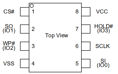

11.2.3SPI FLASH——GD25Q128ESIGR简介
GD25Q128ESIGR是一款容量为128Mbit(即16Mbyte)的SPI接口的NOR FLASH,其支持SPI和QSPI模式,芯片示意图如下:
wKgaomZGtzGAeKaSAABOyFlqAis956.png?imageView2/2/w/550

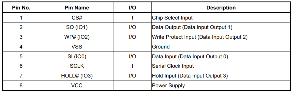

GD25Q128ESIGR管脚定义如下:
wKgZomZGtz2AHBTpAADoXtfKGP0321.png?imageView2/2/w/550

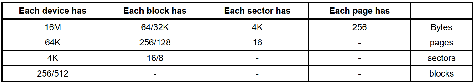

GD25Q128ESIGR内部flash结构如下:

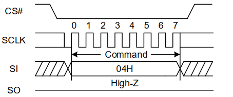

Write Enable (WREN) (06H) :接受到该命令后,GD25Q128ESIGR做好接受数据并进行存储的准备,时序如下:
wKgaomZGt1uADgO6AABE5nXZFUw843.png?imageView2/2/w/550

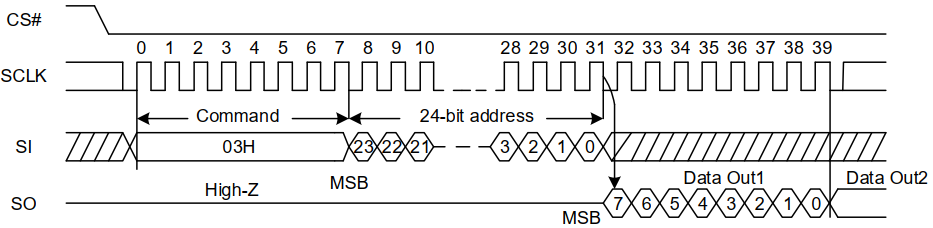

Read Data Bytes (READ) (03H) :接受到该命令后,GD25Q128ESIGR将数据准备好供主机读走,时序如下:

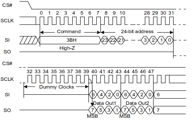

Dual Output Fast Read (3BH) :使GD25Q128ESIGR切换到QSPI模式,时序如下:
wKgZomZGt4WAXYejAAD4-W0AVwI742.png?imageView2/2/w/550

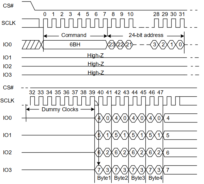

Quad Output Fast Read (6BH) :QSPI读命令,时序如下:

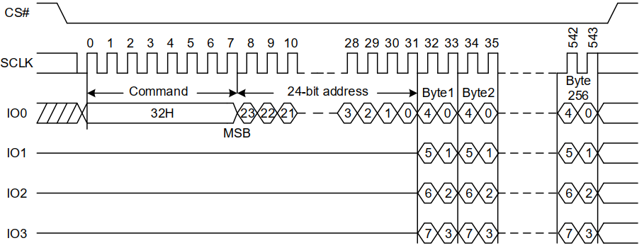

Quad Page Program (32H) :QSPI写命令,时序如下:

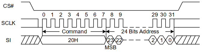

Sector Erase (SE) (20H) :Sector擦除命令,时序如下:

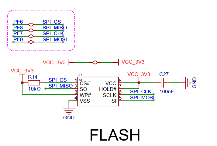

海棠派开发板SPI——NOR FLASH的硬件设计如下:
wKgaomZGt9CAQQMZAAC_TVQigbY825.png?imageView2/2/w/550
从图中可以看出,本实验使用的是普通单线SPI,GD25Q128ESIGR的片选由GD32H757的PF6控制,并采用主机NSS软件模式,GD25Q128ESIGR的SO、SI和SCLK分别和GD32H757的PF8(SPI4_MISO)、PB9(SPI4_MOSI)以及PF7(SPI4_CLK)相连。
