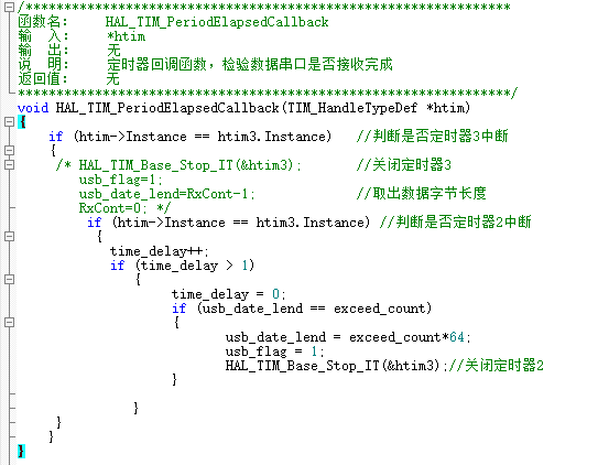

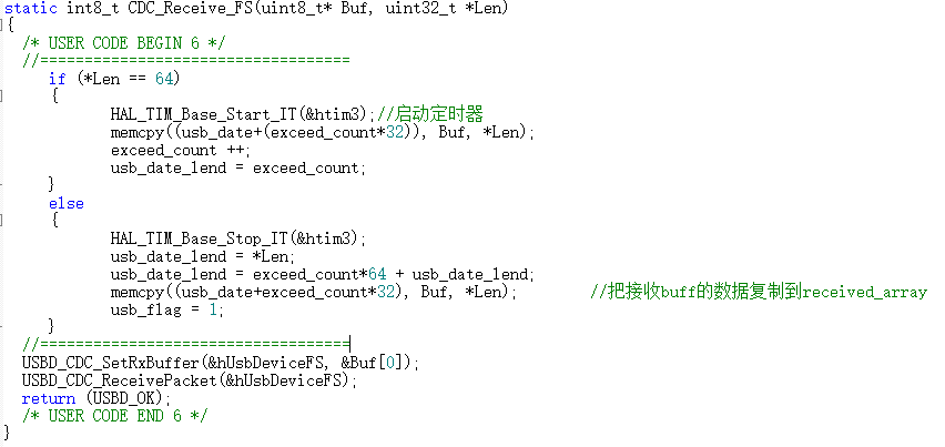

USB不定数据接收:

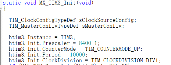

        usb不定数据接收,利用了定时器作为校验来接收,这个方法通用性强,适用于uasart也适用于usb,还使用于hal库。不过这个方法有一个局限性,就是PC端发送数据过来的时间间隔不可以太短,否则会出现误判情况。
定时器方法的原理是:先定时一个时间间隔合适的时间,一般几毫秒就可以了,然后在接收服务函数里把接收到的数据存到buff[ ],i++,接着定时器计数值清0,打开定时器,如果数据没接受完,每次接收都清空了定时器计数器,使得定时器无法进入定时器中断。如果数据接收完成了,则过不会清空定时器计数器,进入定时器中断,此时则判断数据已经接收完成,可以在定时器中断中取出数据和数据长度。
eg:
这里我是用HAL库作为例子,在usbd_cdc_if.c文件中找到USB接收中断服务函数,在里面
修改代码即可。
因为usb发送,每发送最大包是64个字节,而且usb接收可以自己算出接收长度,不过超过64字节就会出错,所以我这里进行了一个最大包处理。
