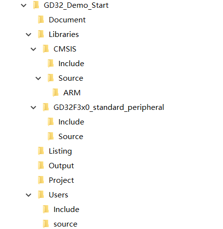

1、新建工程
①首先建立一个新的项目文件夹,并在此文件夹下建立对应子文件夹,我建立的文件如下图所示,这个依个人习惯会有不同:
pYYBAGJZHUaANI-lAABHV_LSPPU501.png?imageView2/2/w/1000
② Document文件夹中存放对项目的说明文件readme.txt;将系统支持包中的GD32F3x0_Firmware_Library_V2.2.0/Firmware文件夹中的内容复制到Libraries文件夹中;Listing/Output文件夹用于存放项目编译时生成的目标文件及list文件,在MDK的魔术棒中进行设置路径;users文件夹中存放main文件及我们自已写的代码;Project文件夹中存放MDK项目文件;

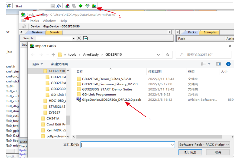

③打开MDK keil5,首先要先导入GD32F310G文件支持包。

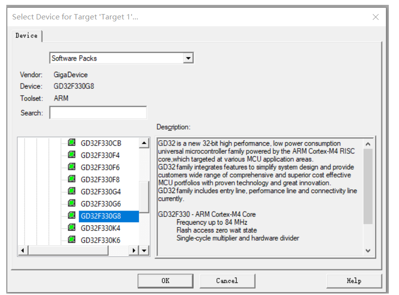

④建立新的项目,选择所使用的MCU,我们选择GD32F330G8,如下图所示

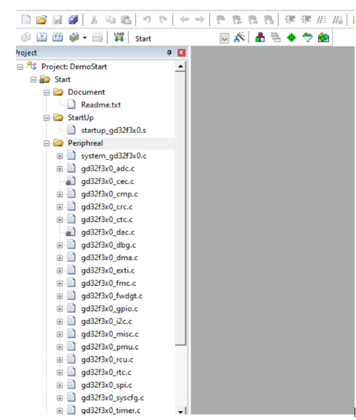

⑤新项目中建立如下文件组,并导入启动文件和外设支持包。

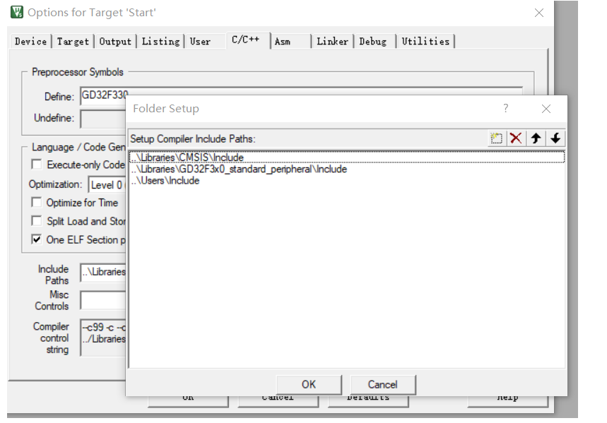

⑥点击魔术棒工具进行项目设置。在C/C++选项中添加include文件路径;

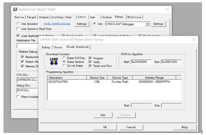

⑦点击Debug选项进行GDLink的设置,要选择CMSIS_DAP Debugger,并将Reset and Run打勾。

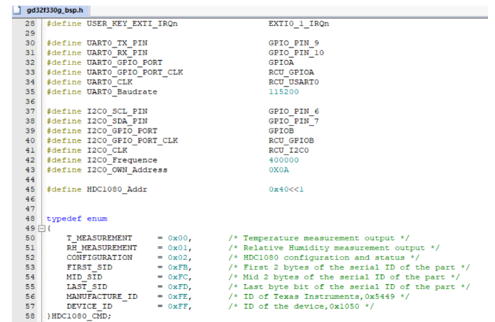

2、硬件映射
硬件映射的目的是按目前的硬件连接建立.h文件,如下图所示:
pYYBAGJZHSyARUsWAAKHXC6G9oM705.png?imageView2/2/w/1000
因此基于开发板I2C0采用的是PB6/PB7引脚,因为需要打印读出的值,UART0使用的是PA9/PA10引脚。
