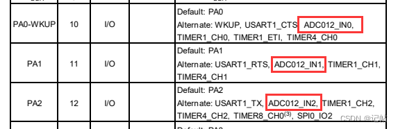

本章主要配置,ADC在DMA模式下扫描多个通道,通过串口进行打印。 查阅手册可以得知,PA9、PA10为串口0的输出和输入口。 需要GD样片的可以加群申请:615061293 。
在这里插入图片描述
ADC通道配置
在这里插入图片描述

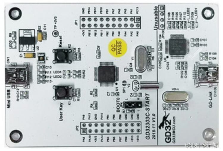

硬件准备
这里准备了1块开发板进行验证,分别是GD32303C_START开发板。
在这里插入图片描述

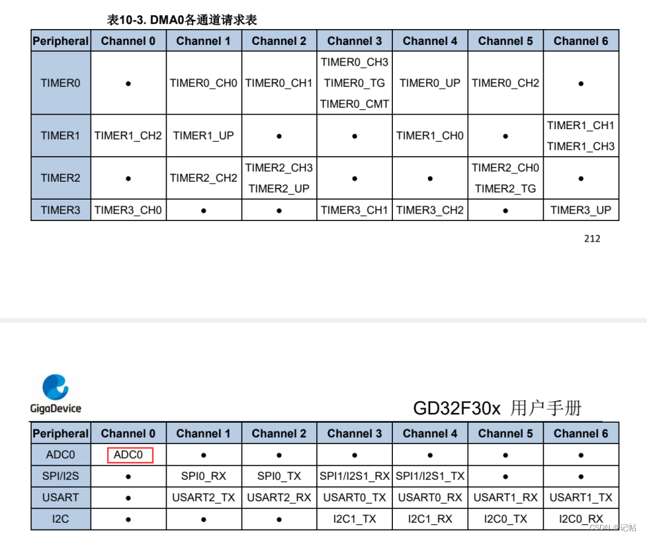

ADC通道设置
在这里插入图片描述
DMA设置
在这里插入图片描述

void dma_config(void)
    /* ADC_DMA_channel configuration */
    dma_parameter_struct dma_data_parameter;
    /*  ADC DMA0_0初始化 */
    dma_deinit(DMA0, DMA_CH0);

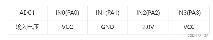

测试结果
输入固定电压进行测试。
在这里插入图片描述
测试结果如下。
在这里插入图片描述
