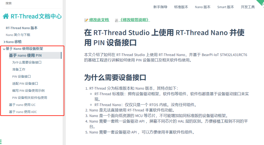

rtt nano移植说明
  1. 移植rtt nano的过程很简单,完全按照官方的教程即可。参考:https://www.rt-thread.org/document/site/#/rt-thread-version/rt-thread-nano/nano-port-principle/an0044-nano-port-principle
  2. 为了方便调试,我也把FinSH移植了上,为后面的移植传感器软件包调试做准备。
  3. 移植rtt nano是非常简单的,但是移植完之后肯定是要弄点东西玩的,那么RTT与其他RTOS的区别就是有丰富的软件包,便于我们的项目开发。

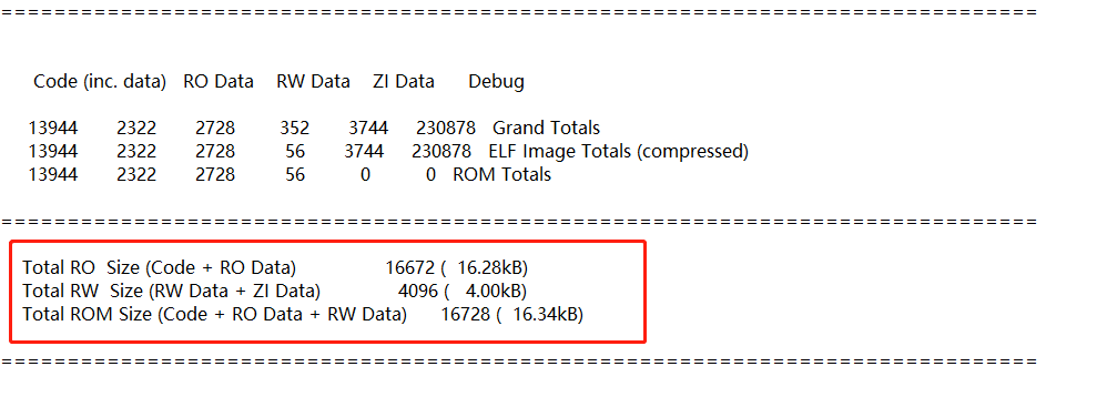

  1. 经过RT nano移植, 适配finSH和适配驱动接口,整个系统占用情况如下图:
d55b4740-1791-11ed-bbb4-dac502259ad0.png?imageView2/2/w/1000
  1. 以上移植完,便可以移植rtt的软件包。

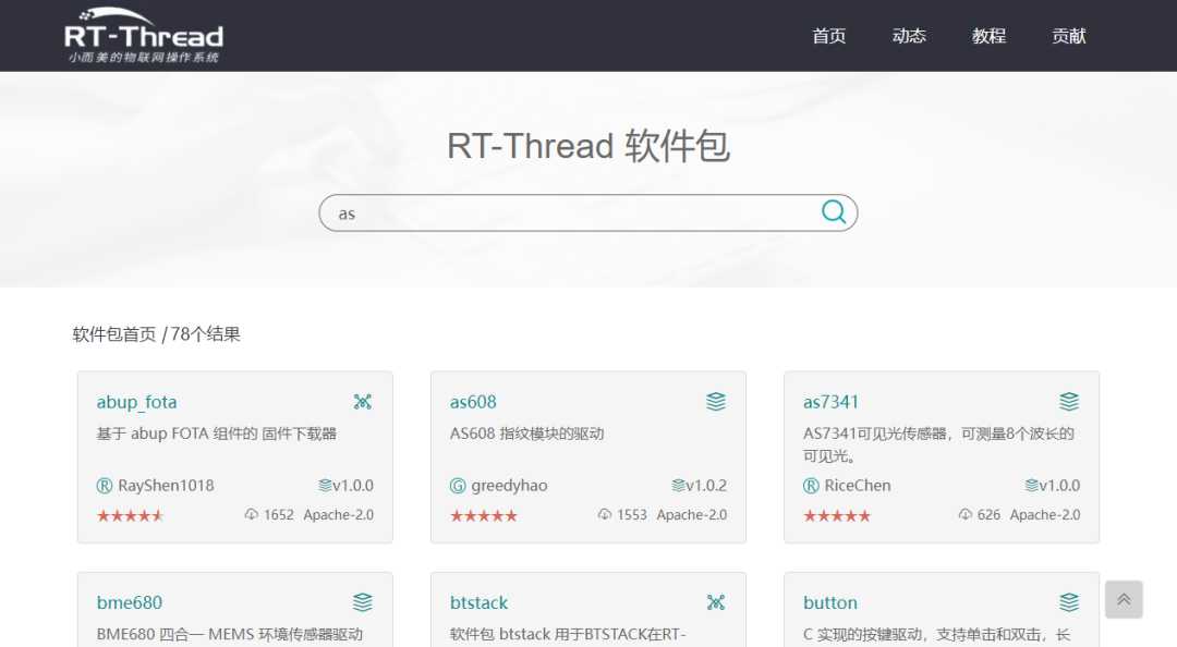

rtt 软件包在nano中的使用

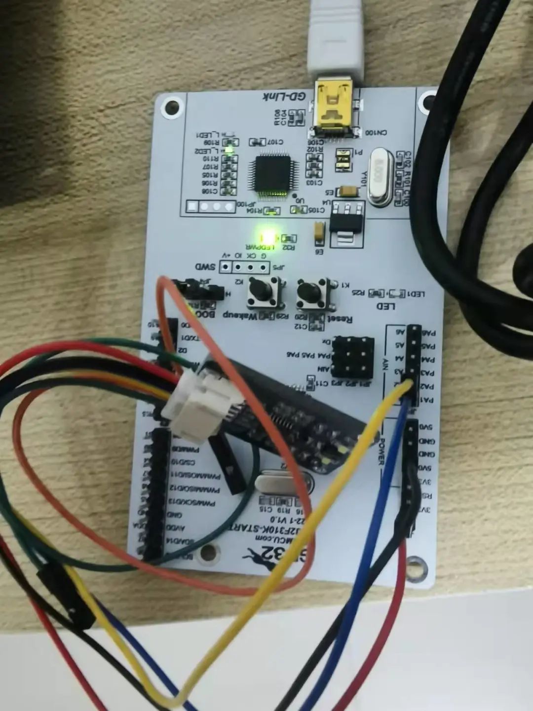

  1. 因为我主要适配了RTT的PIN驱动接口和I2C驱动接口,所以我选择一个使用I2C接口的传感器软件包--as7341,其实这个软件包也是我共享给RTT的其中一个软件包,所以选择最熟悉的,移植起来也方方便。
  2. 移植很方便,克隆对应的软件包放到项目工程中,软件包链接:https://github.com/RiceChen/as7341
  3. 使用软件包的教程,我也把相应的教程,提交到了RTT的文档中心了,链接:https://www.rt-thread.org/document/site/#/rt-thread-version/rt-thread-nano/nano-ref/nano-device-i2c/nano-device-i2c?id=i2c-%e8%ae%be%e5%a4%87%e7%9b%b8%e5%85%b3%e8%bd%af%e4%bb%b6%e5%8c%85%e4%bd%bf%e7%94%a8

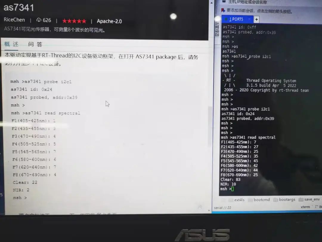

  4. 软件包运行结果:
d570e8a2-1791-11ed-bbb4-dac502259ad0.jpg?imageView2/2/w/1000
