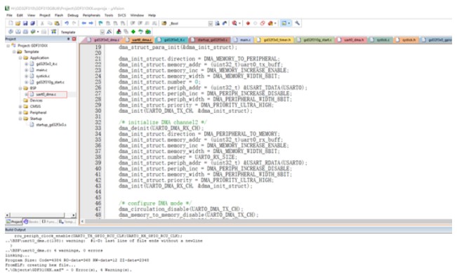

我在其基础上移植了新的开发模板,主要导入我们的外设库和CMSIS库即可。例程上我使用了一个闪烁LED灯的例子。

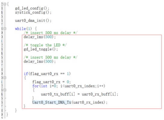

主循环中我们就两个任务,一个是点灯,一个是完成串口接收和发送。

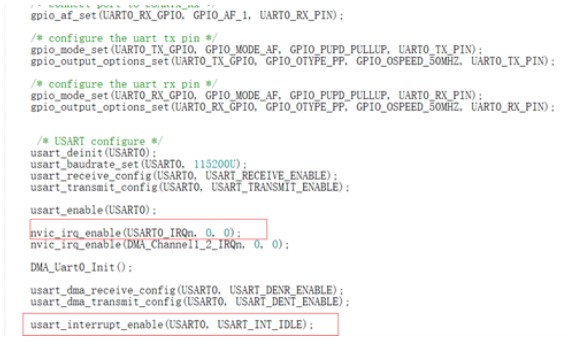

在串口初始话的时候需要主要下,我们使能了串口的中断后,还需要打开其串口的空闲中断,不然进不了接受中断函数中。

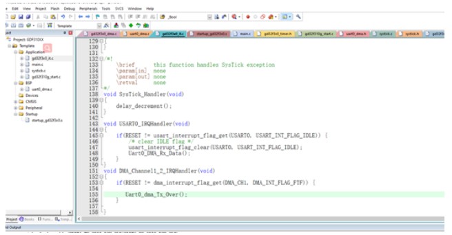

中断函数中我们只需要完成中断服务函数的编写,进入串口接收空闲中断后,就让其使用DMA的方式接收处理数据。
串口发送结束后也会调用函数关闭其发送。

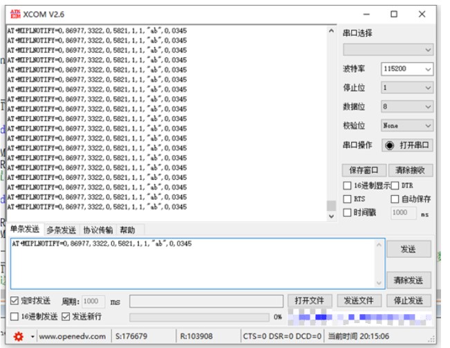

效果就是只要我们数据在100字节以内都可以完成数据接受和发送。且长度可变。
