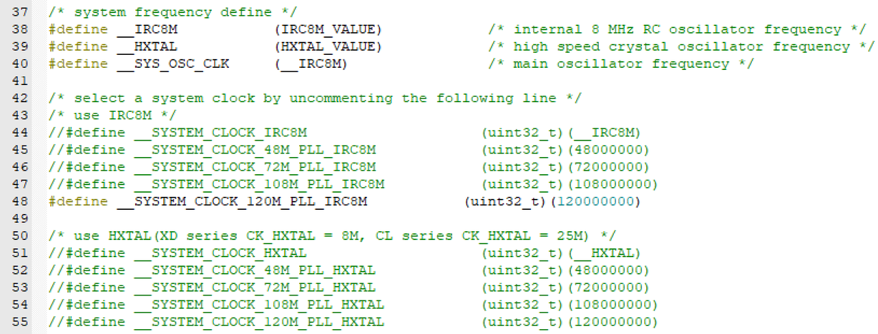

以GD32F303为例,其系统时钟配置在system_gd32f30x.c中,如下图所示,可以通过打开或者关闭相关的宏定义进行时钟配置,GD32以及提供了一些时钟配置的函数,可以通过宏定义开关进行选择。

1、软件方式确认
使用void SystemCoreClockUpdate(void)函数进行更新当前系统时钟SystemCoreClock,该函数为根据当前RCU模块寄存器配置以及外部晶振等相关宏定义进行计算,将计算的结果赋值给SystemCoreClock变量,因而调用该函数后,SystemCoreClock的值就是当前系统时钟的数值。
wKgZomW6-QGAGBIJAAMnCBdBgBg398.png?imageView2/2/w/1000

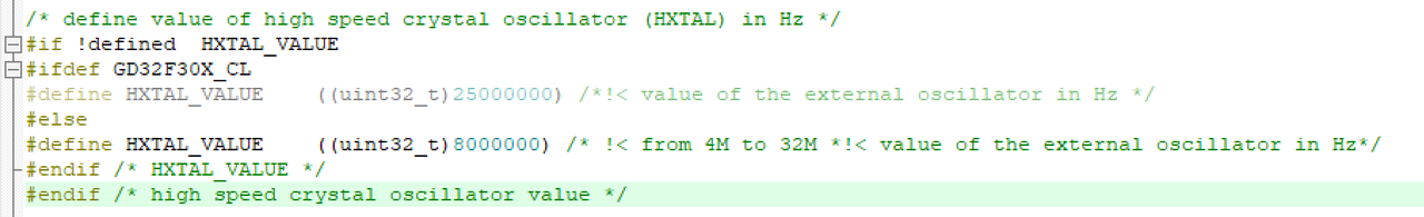

需要注意,如果外部晶振不是8M,则需要调整HXTAL的宏定义,否则可能会造成SystemCoreClock计算出错。
wKgaomW6-QaAce9EAAG4Cu_wk3o573.png?imageView2/2/w/1000

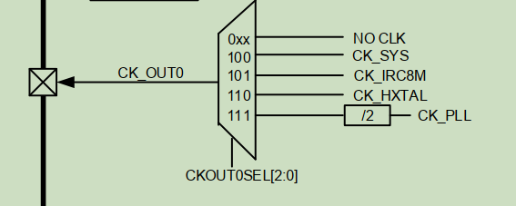

2、时钟输出确认
另外一种最直接最准确的方式,是将系统时钟通过CKOUT引脚输出,然后通过示波器进行查看,如下图所示,CK_SYS为系统时钟,将CKOUT0SEL配置为100,就可以将系统时钟输出到CK_OUT0引脚上,这样外部接示波器就可以查看当前系统时钟了。
wKgZomW6-QqAd_ZPAABGaK8yE68462.png?imageView2/2/w/1000
