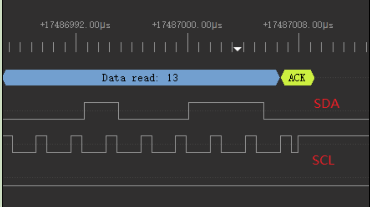

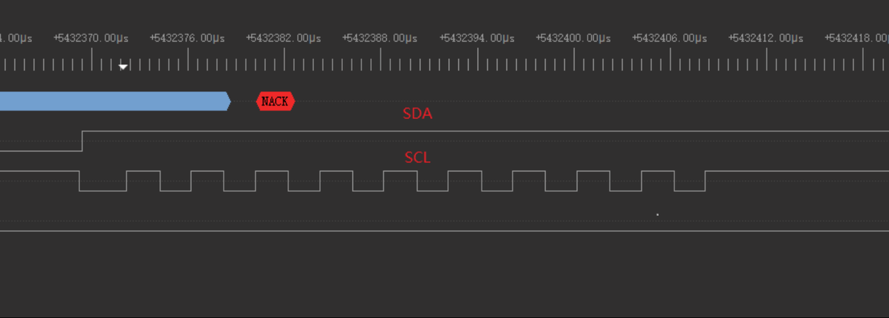

(2)将SCL配置为推挽输出,强制输出9个clk
在 I2C 主机中增加 I2C 总线恢复程序。每次 I2C 主设备复位后,如果检测到 SDA 数据线被拉低,则控制 I2C 中的 SCL 时钟线产生 9 个时钟脉冲(针对 8 位数据的情况),这样 I2C 从设备就可以完成被挂起的操作,从死锁状态中恢复过来。
I2C 主机通过将 SCL 引脚初始化为普通 GPIO 功能,配置成推挽输出。保证连续发送 9 个时钟脉冲,为保证后续 I2C 正常通信,先将 I2C 模块复位,再置位,最后再配置为 I2C 的引脚复用功能。配置代码如下所示。
/*! brief reset i2c bus param[in] none param[out] none retval none */ void i2c_bus_reset() { uint8_t I = 0; gpio_init(GPIOB, GPIO_MODE_OUT_PP, GPIO_OSPEED_50MHZ, GPIO_PIN_6); /* SCL output clock signal */ for(I = 0; I < 10; i++){ gpio_bit_reset(GPIOB, GPIO_PIN_6); delay_1us(2); gpio_bit_set(GPIOB, GPIO_PIN_6); delay_1us(2); } /* reset I2C */ i2c_software_reset_config(I2C0, I2C_SRESET_RESET); i2c_software_reset_config(I2C0, I2C_SRESET_SET); gpio_init(GPIOB, GPIO_MODE_AF_OD, GPIO_OSPEED_50MHZ, GPIO_PIN_6 | GPIO_PIN_7); } /*! brief check the I2C is or not busy param[in] none param[out] none retval none */ void check_bus_status(void) { while(i2c_flag_get(I2C0,I2C_FLAG_I2CBSY)) { if(--time_out == 0){ i2c_bus_reset(); } } }
