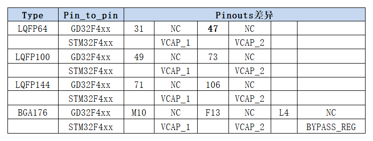

GD32F4xx 和 STM32F4xx 硬件引脚对比如表 2-1. GD32F4xx 和 STM32F4xx pin 对比所示,由该表可知,GD32F4xx 与 STM32F4xx 完全硬件兼容。
wKgaombaW6iAWGY6AABJy383CG4620.png?imageView2/2/w/1000
注意:
1. NC 代表可接高、可接地、可不接。
2. STM32F4xx 的 VCAP_1/2 引脚一般是通过阻容接地,若采用 GD32F4xx 替代,建议可直接通过电阻接地,电容可省略。
3. STM32F4xx 的 BYPASS_REG 引脚一般接地或接高,不影响替换。
4. 注意 PDR_ON 引脚需通过 10K 电阻上拉。

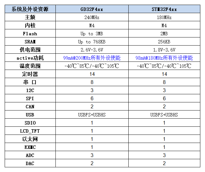

3.GD32F4xx vs STM32F4xx 外设及性能对比
GD32F4xx 外设资源丰富,可实现对 STM32F4xx 外设资源的覆盖,具体系统及外设资源对比如表 3-1. GD32F4xx 和 STM32F4xx 系统及外设资源对比所示。
wKgaombaW4WAHJn_AAAsffPi_c0992.png?imageView2/2/w/1000

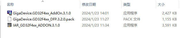

首先安装选型 pack 包,选型 pack 包可通过 https://pan.baidu.com/s/1mhQsNpu 网盘或GD32MCU.com 官网下载,若采用 Keil5 开发,也可通过 Pack Installer 进行在线更新(建议通过官网下载)。 下 载 后 解 压 pack 包 如 图 4-1. AddOn 选 型 安 装 包 所示,其中
GigaDevice.GD32F4xx_Addon.3.0.0.exe为Keil4的选 型 安 装包 、GigaDevice.GD32F4xx_DFP.3.0.0.pack 为 Keil5 的选型安装包、IAR_GD32F4xx_ADDON.3.0.0.exe 为 IAR 的选型安装包,在此选择 GigaDevice.GD32F4xx_DFP.3.0.0.pack 进行安装,安装路径默认选择 Keil5 安装路径。

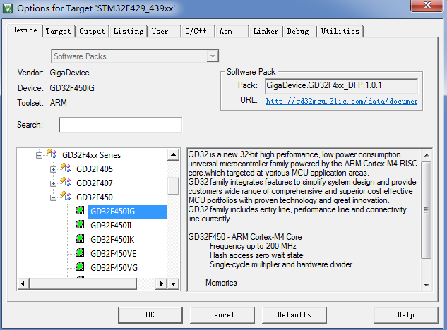

安装选型安装包后,打开具体软件工程,点击 Project->Option for Target 打开配置对话框,点击 Device 进行工程选型,如图 4-2. Keil5 下选型配置所示可选择对应 GD32F4xx 选型,点击OK。
wKgaombaW_KAGysZAACjxyqAjtE600.png?imageView2/2/w/1000

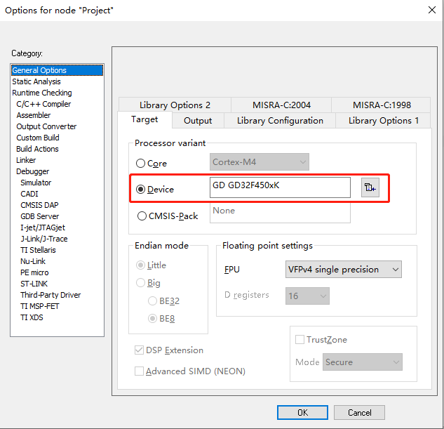

4.1.2 使用 IAR 开发
首先安装 IAR 选型包,如图 4-1. AddOn 选型安装包所示,AddOn 选型包中双击IAR_GD32F4xx_ADDON. 3.0.0.exe 选择 IAR 安装路径默认安装即可。
安装选型包后,打开应用工程,打开 option 对话框,选择 general options->Target,可进行设备选型,如图 4-4. IAR 工程选型所示。
wKgZombaXCWADDhTAABzdFrVF4E148.png?imageView2/2/w/1000

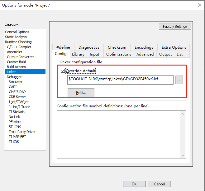

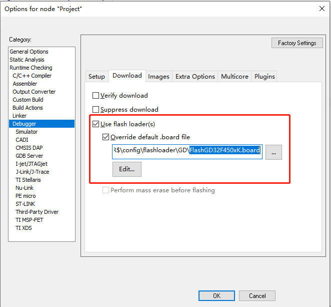

选型之后,可以 check 下链接文件以及下载文件是否已更换,如图 4-5. 链接文件选择和图 4-6.下载文件选择所示,选择 GD32 对应链接文件以及下载文件。
图 4-5. 链接文件选择
wKgZombaXDmAa_K4AABTmjHbiGQ029.png?imageView2/2/w/1000
图 4-6. 下载文件选择
wKgaombaXD-ARXBeAABXsMQHqww586.png?imageView2/2/w/1000

注意:若原始工程选型 GD32 MCU 编译异常,也可以选型 STM32 对应型号进行编译下载测试。若希望调试时对应 GD32 寄存器或者使用 GD32 所有特有的外设或功能可以选择 GD32对应型号,切换选型后有关烧录器选择或其他工程配置需要参考之前的配置进行修改。

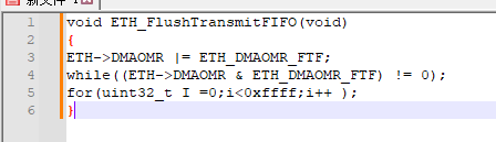

4.5 ENET 模块移植注意事项
4.5.1 以太网 Ping 不通的相关处理
若出现以太网 ping 不通的问题,若排除硬件问题,软件有以下两种可能:
(1)由于 GD32F4xx芯片主频较高,在代码端,应该保证将 ENET_DMA_CTL 寄存器的第 20 位 FTF 置 1,清空发送 FIFO 后,必须软件等待该位被硬件清 0 后适当延迟再进行其他操作。否则,有概率性导致ENET 发送异常,从而出现 PING 不通的情况,修改代码如下所示。
wKgZombaXM-AK-v6AAAWhxNekio085.png?imageView2/2/w/1000

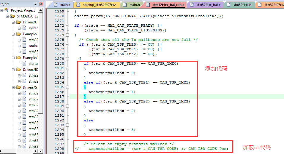

4.9 CAN 模块移植注意事项
4.9.1 CAN 连续发送概率性丢帧处理
若使用 STM32 Cube 库,在连续发送且不判断上一帧数据发送完成的情况下,可能存在概率性丢帧情况,该问题的原因在于 NUM[1:0]控制位 GD32 和 STM32 的行为不一致,在有 mailbox为空的情况下,STM32 的 Code 位为最小的那个空的 mailbox,而 GD32 的 NUM[1:0]位是正在处理的那个 mailbox。因而建议可通过判断 TME0/1/2 来选择邮箱,具体修改代码如图 4-7. 修改代码示例所示。

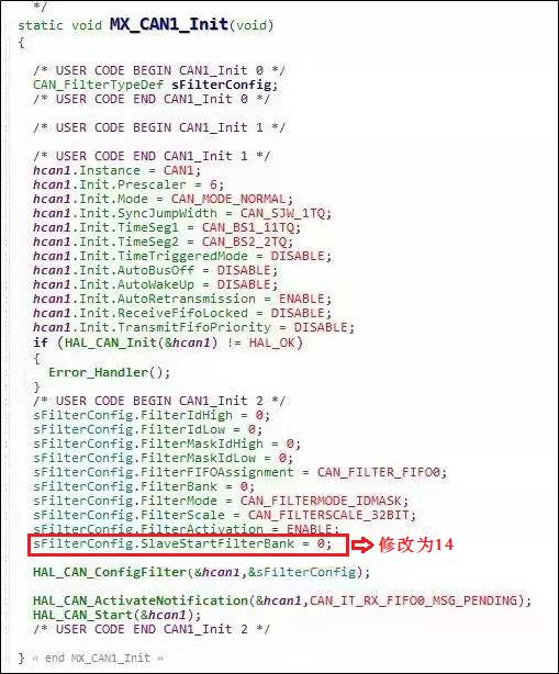

4.9.2 CAN 无法接收异常处理
若使用 STM32 Cube 库,建议将 CAN 初始化中 SlaveStartFilterBank 由 0 改成 14,否则会出现 CAN0 没有过滤器可用导致无法接收数据,具体修改如图 4-8. 修改代码示例所示。
