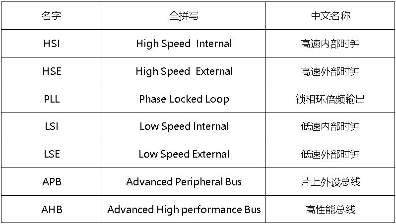

▲时钟系统专业名词缩写

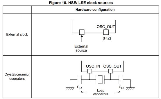

外部高速时钟(HSE)
外部高速时钟信息(HSE)可以通过两个时钟源产生:
① 外部晶体/陶瓷谐振器
② 外部用户时钟
▲两种时钟源接入示意图

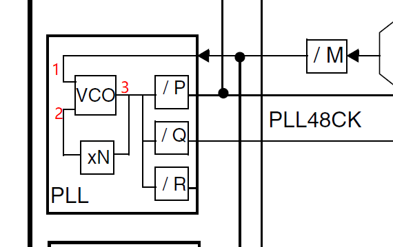

锁相环时钟(PLL)
STM32F2xx具有两个PLL
① 主要的PLL通过HSE或HSI提供时钟,并且有两个输出时钟;
② 专用的PLL(PLLI2S)被用于产生一个精确的时钟去实现高质量音频效果在I2S接口;
HSE/M*N/P得到PLL时钟
关于PLL锁相环说明
从1处输入,3处输出是1的N倍。
3处除以N又作为输入,当1和2的频率一样,就锁定了。(之所以图上是xN,因为从2看向3的)

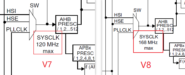

在这里说明一下文档版本的问题:
▲ STM32F20X_User_manual的V7版和V8版对比图
上述两图的区别是系统最大时钟从120MHZ变成了168MHZ,我的理解是同样是STM32F20X,ST由于技术进步或其他,使得新版STM32F207芯片超频支持168MHZ。

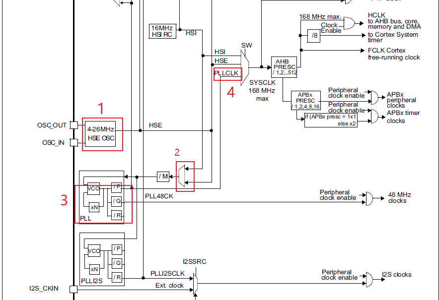

我们要从25MHZ的外部时钟得到120M的系统时钟,需要上图中标注的重要4点:
1、使能HSE
2、选择HSE作为主PLL的输入时钟
3、主PLL倍频后得到120MHZ时钟
4、系统时钟选择主PLL时钟输出作为系统时钟
我们找到对应的代码

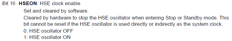

1、使能HSE
/* Enable HSE */
  RCC- >CR |= ((uint32_t)RCC_CR_HSEON);
在RCC_CR寄存器(RCCclock control register RCC时钟控制器)中,有打开HSE的控制位

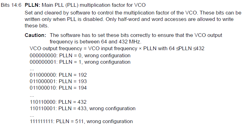

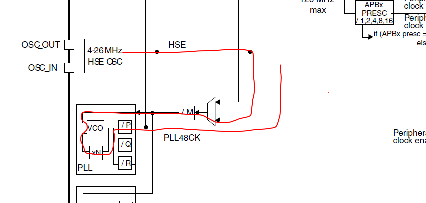

3、主PLL倍频后得到120MHZ时钟
/* Configure the main PLL */RCC- >PLLCFGR = PLL_M | (PLL_N < < 6) | (((PLL_P > > 1) -1) < < 16) |
                   (RCC_PLLCFGR_PLLSRC_HSE) | (PLL_Q < < 24);

对于主PLL的配置寄存器,在RCC_PLLCFGR寄存器中有说明
整理后得知f(out)=f(in)* N / M / P
/* PLL_VCO = (HSE_VALUE or HSI_VALUE / PLL_M) * PLL_N */#define PLL_M      25#define PLL_N      240/* SYSCLK = PLL_VCO / PLL_P */#define PLL_P      2
这样就获得了120M时钟
注意:

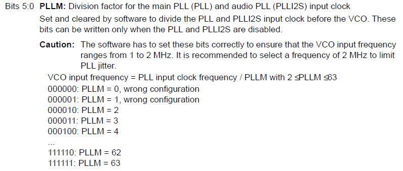

PLL_M大于等于2且小于等于63
PLL_N大于等于64且小于等于432

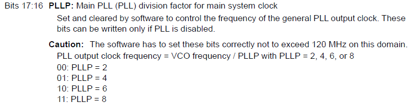

PLL_P只能是2、4、6、或8
但2对应0,4对应1,6对应2,8对应3。
ST并没有使用if或case语句判断,因为对应的数据除以2减去1就是寄存器这两位的值,所以可以按照下面这样写,这种写法值得我们学习。

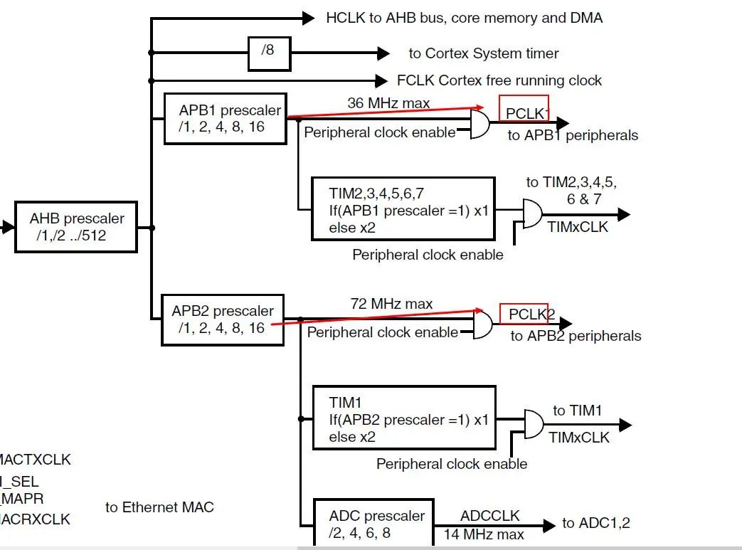

其他外设的时钟配置时
/* HCLK = SYSCLK / 1*/
RCC- >CFGR |= RCC_CFGR_HPRE_DIV1;
/* PCLK2 = HCLK / 2*/
RCC- >CFGR |= RCC_CFGR_PPRE2_DIV2;
/* PCLK1 = HCLK / 4*/
RCC- >CFGR |= RCC_CFGR_PPRE1_DIV4;

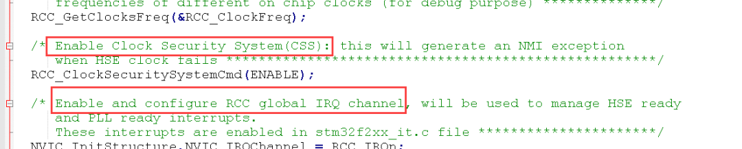

** 备 注 **
** 时钟中断**
可以配置外部晶振出错时的中断,还有RCC中断,因此我们可以在外部时钟出问题时,切换为内部时钟,不至于整个系统挂掉。具体见ST给的官方代码。
无源晶振不起振
没有程序,无源晶振是不起振的,需要配置RCC时钟控制寄存器的HSEON位打开或关闭HSE振荡器。
关于APB和PCLK
F207是时钟图没有显示PCLK1和PCLK2,应该就是APB1和APB2
应该指的是一个PCLK应该是PeripheralClock的简称,看F105手册
