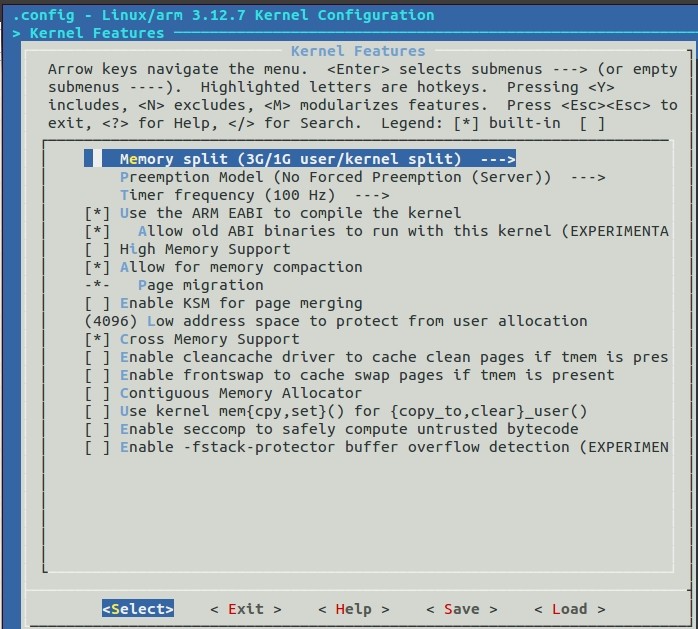

8,执行make menuconfig对内核进行配置
a) Kernel Features---->确保Use the ARM EABI to compile the Kernel和Allow old ABI binaries to run with this Kernel (EXPERIMENTAL) 这两项选中。

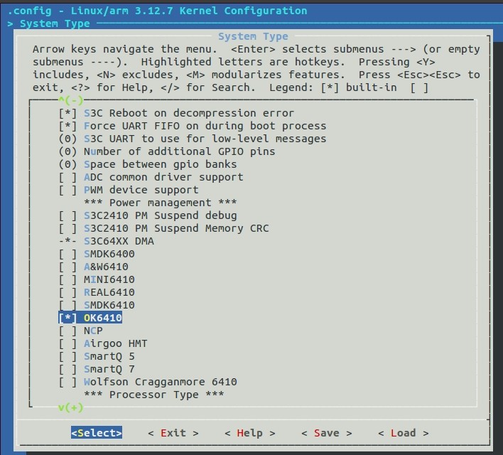

b) 选择自己刚才的配置ok6410开发板
c) 点击enter输入自己交叉编译器的路径,(我这里没有输入,是在编译命令后面加入了后缀,没什么问题)

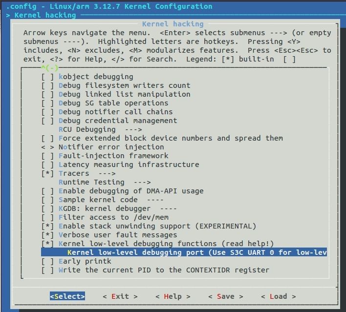

d)选择图中蓝色一行,点击enter
 e) 选择串口0:
