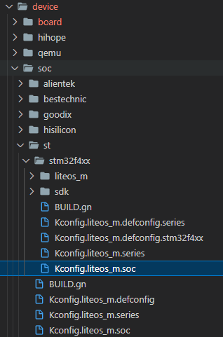

①创建对应的文件目录结构
目录名称按照芯片厂家、芯片型号来创建,比如 st 公司下的 stm32f4xx 系列芯片。
b74ccf9e-f7fb-11ed-90ce-dac502259ad0.png?imageView2/2/w/550
配置文件内容如下:
device/soc/st/stm32f4xx/Kconfig.liteos_m.defconfig.series
if SOC_SERIES_STM32F4xx
rsource 'Kconfig.liteos_m.defconfig.stm32f4xx'
config SOC_SERIES
string
default 'stm32f4xx'
endif
device/soc/st/stm32f4xx/Kconfig.liteos_m.defconfig.stm32f4xx
config SOC
string
default 'stm32f4xx'
depends on SOC_STM32F4xx
device/soc/st/stm32f4xx/Kconfig.liteos_m.series
config SOC_SERIES_STM32F4xx
bool 'STMicroelectronics STM32F4xx series'
select ARCH_ARM
select SOC_COMPANY_STMICROELECTRONICS
select CPU_CORTEX_M4
help
Enable support for STMicroelectronics STM32F4xx series
device/soc/st/stm32f4xx/Kconfig.liteos_m.soc
choice
prompt 'STMicroelectronics STM32F4xx series SoC'
depends on SOC_SERIES_STM32F4xx
config SOC_STM32F407
bool 'SoC STM32F407'
Endchoice
device/soc/st/Kconfig.liteos_m.defconfig
rsource '*/Kconfig.liteos_m.defconfig.series'
rsource '*/Kconfig.liteos_m.series'
device/soc/st/Kconfig.liteos_m.soc
config SOC_COMPANY_STMICROELECTRONICS
bool
if SOC_COMPANY_STMICROELECTRONICS
config SOC_COMPANY
default 'st'
rsource '*/Kconfig.liteos_m.soc'
endif # SOC_COMPANY_STMICROELECTRONICS
device/soc/st/BUILD.gn
if (ohos_kernel_type == 'liteos_m') {
import('//kernel/liteos_m/liteos.gni')
module_name = get_path_info(rebase_path('.'), 'name')
module_group(module_name) {
modules = [ 'stm32f4xx' ]
device/soc/st/stm32f4xx/BUILD.gn
modules = [ 'liteos_m', 'sdk' ]

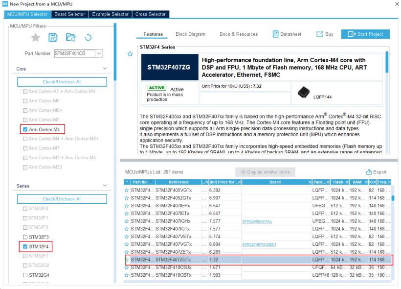

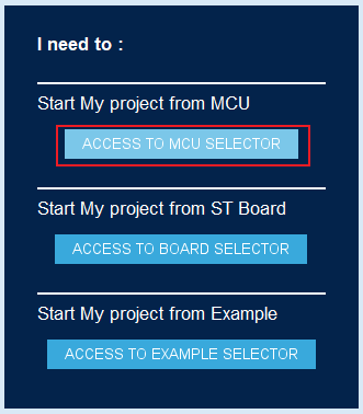

对于 STM32F407 我们可以使用官方的 STM32CubeMX 生成对应的标准的 hal 库函数文件。
选择 ACCESS TO MCU SELECTOR:
b767b656-f7fb-11ed-90ce-dac502259ad0.png?imageView2/2/w/550
勾选 Arm Cortex-M4→STM32F4→STM32F407ZGTx:
b7796a04-f7fb-11ed-90ce-dac502259ad0.png?imageView2/2/w/550

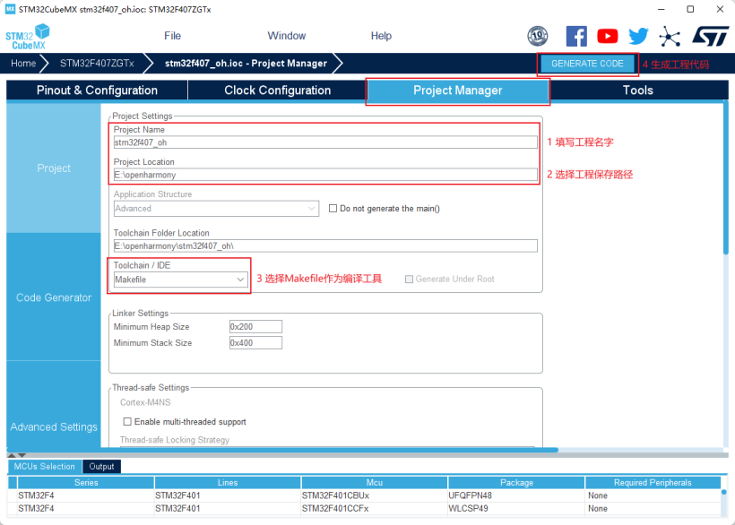

填写工程名称,选择工程保存路径,选择 Makefile 作为编译工具,点击 GENERATE CODE 生成工程代码

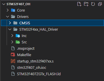

使用 vscode 打开目录,我们得到如下工程:
b7faf3e4-f7fb-11ed-90ce-dac502259ad0.png?imageView2/2/w/550

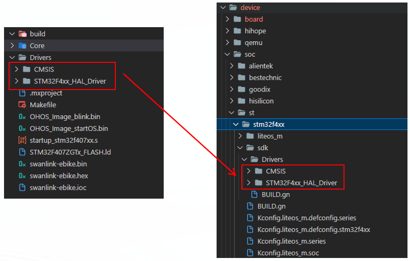

接下来我们将 HAL 库函数文件及芯片头文件迁移到 OH 代码中,文件路径如下:
b80d729e-f7fb-11ed-90ce-dac502259ad0.png?imageView2/2/w/550
将 Drivers 中的 CMSIS、STM32F4xx_HAL_Driver 复制到 /device/soc/st/stm32f4xx/sdk/Drivers 中。
b84883ac-f7fb-11ed-90ce-dac502259ad0.png?imageView2/2/w/550

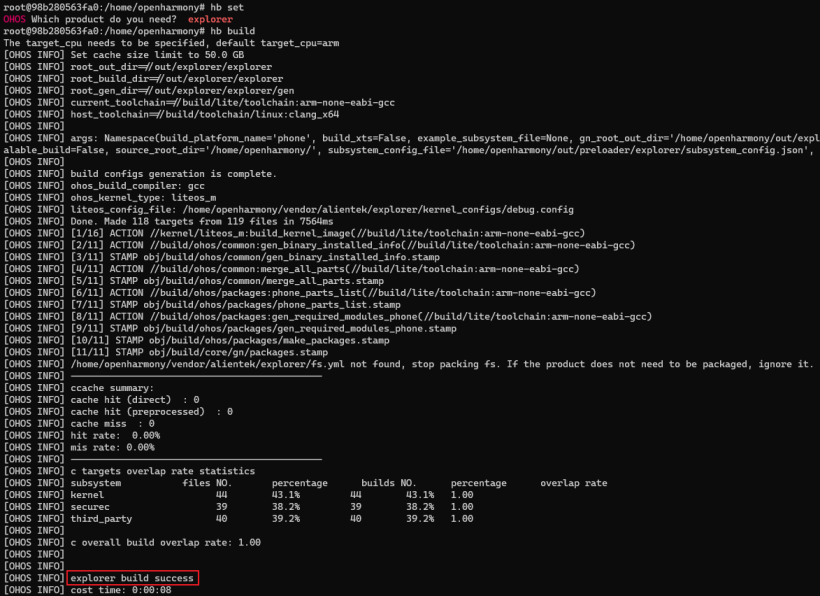

使用 hb 工具进行编译,hb set 选择编译目标,hb build -f 执行编译。
b87a80aa-f7fb-11ed-90ce-dac502259ad0.png?imageView2/2/w/550

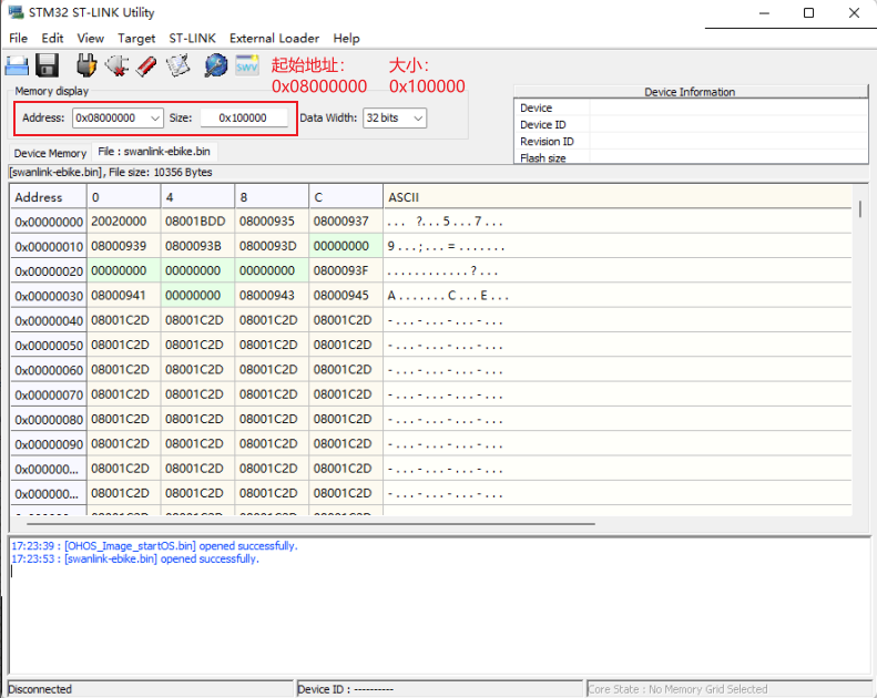

日志输出 explorer build success 表示编译成功。 编译过程中可能会遇到缺少某些结构体或者函数的定义,需要细心排查,注意宏定义是否打开。 STM32F407 开发板支持串口和 ST-LINK 烧录方式,但 OH 编译出来的是 bin 文件,bin 无法直接通过串口烧录。
需要用到 ST-LINK 工具进行烧录,烧录时需要指定 flash,开始地址:0x08000000,大小:0x100000。
b89ddd8e-f7fb-11ed-90ce-dac502259ad0.png?imageView2/2/w/550

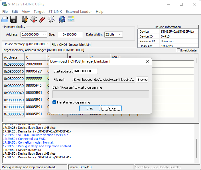

开始烧录:
b8d43e4c-f7fb-11ed-90ce-dac502259ad0.png?imageView2/2/w/550

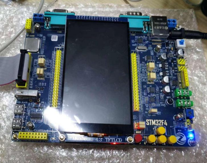

点亮开发板:
b8f033ea-f7fb-11ed-90ce-dac502259ad0.png?imageView2/2/w/550
