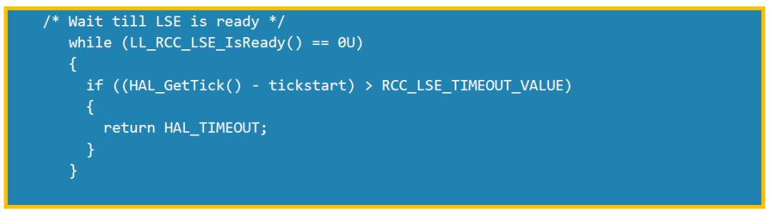

由于前面都是用客户的电脑和程序调试,客户的电脑上的Keil 版本不能单步调试。针对客户的问题,基于STM32WL AT slave 例程,运行在客户样机上发现现象一致,也是卡死在HAL_RCC_OscConfig 。但使用单步调试进入HAL_RCC_OscCongig 里面发现,卡死具体的原因不是HSE,而是LSE 初始化出了问题,一直在等待LES ready 的信号。具体代码如下:

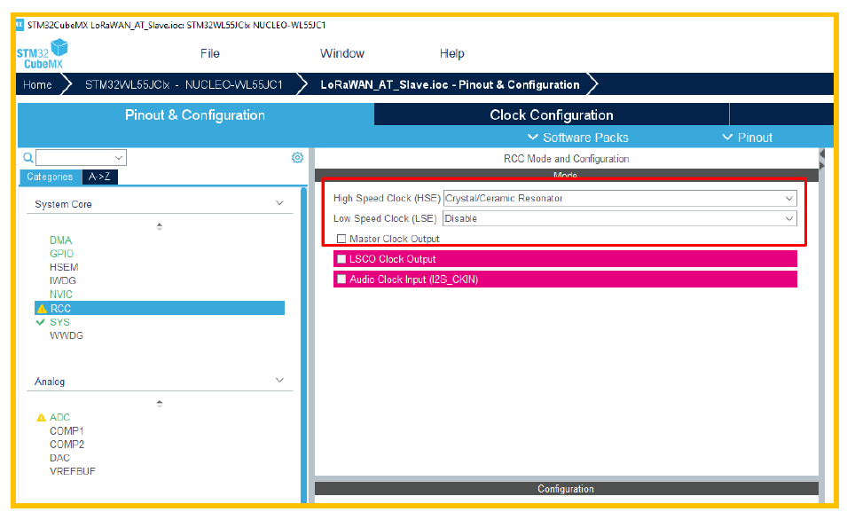

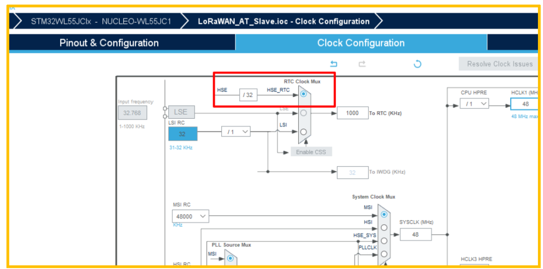

针对上面的分析,把RTC时钟源更改为HSE_RTC,如下图一,图二, AT slave例程可以正常运行,32MHZ晶振可以起振,使用AT指令可以测量出RF有正常发射出信号。

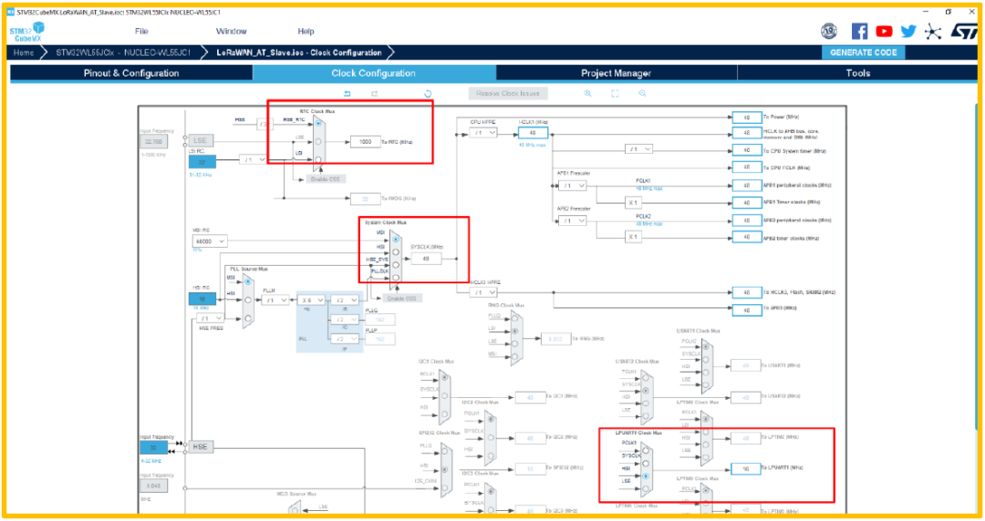

同时,对于客户需要使用LPUART,可以按照图三的时钟配置验证:

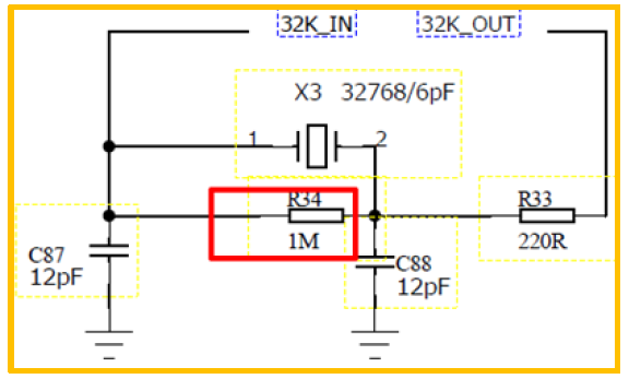

针对LSE无法起振问题,尝试了上面针对硬件和软件多种方法后依然没有解决。后来仔细检查客户原理图发现,客户在32.768KHZ晶振上添加了1M的反馈电阻,如图四R34

后面按规格书要求,去掉客户样机上的R34 1M电阻,32.768KHz 晶振就可以正常起振,程序不会再卡死在LSE初始化。问题得到解决。

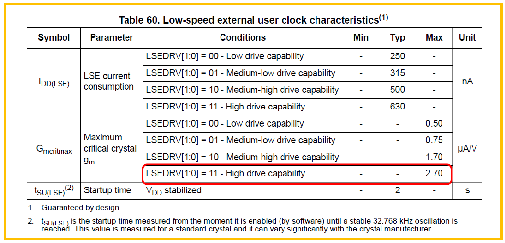

计算得到跨导:gmcrit=2.9032uA/V
可以看到跨导大于STM32WLE5JBI6规格书中LSE最大驱动能力2.7uA/V,如图六示:显然增益裕量不符合起振条件即Gainmargin>5
590a8078-1b1b-11ee-962d-dac502259ad0.png?imageView2/2/w/550
图六
所以最后也建议客户后续更换符合STM32WL规格书要求的32.768KHZ 晶振。具体晶振选型可以参考AN2867。
