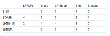

STM32L0器件实现了五种低功耗模式:低功耗运行模式、睡眠模式、低功耗睡眠模式、停止模式和待机模式。这些模式之间的差异可以用功耗,性能、唤醒时间和唤醒源来描述。如果对于这些参数中的每一个,将模式按从最佳(1)到最差(5)的顺序进行排序,则可以清楚地了解哪些取舍。一般而言,随着功耗的下降;性能下降,唤醒时间增加,唤醒源数量减少。表1总结了低功耗模式的排名。作为、示例,请考虑低功耗运行模式。它具有最佳的性能、最多的唤醒源,第二快的唤醒时间和第四低的电流消耗。
表1:基于各种工作参数的STM32L0低功耗模式的排列
在本节中,将很清楚如何得出这些排名。但是,重要的是要及早意识到它们仅在一般意义上是正确的。例如,停止模式完全有可能比低功耗睡眠模式消耗更多电流,这取决于它们的配置以及启用/禁用的外设。但是通常情况并非如此,因为停止模式对设备功能的限制远比低功耗睡眠模式所限制,以节省更多功率。

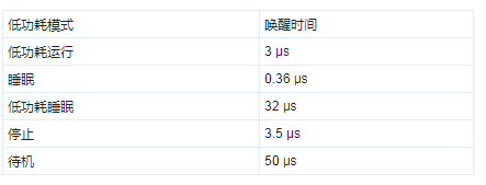

睡眠模式是低功耗模式中最简单的一种,它以最省电的方式提供最短的唤醒时间。数据手册指出,在禁用所有外设且系统频率为16 MHz的情况下,将消耗约1 mA的电流。这远高于其他低功耗模式,后者可以实现微安或什至纳安的数量级。但是,唤醒时间几乎是最具竞争力的低功耗模式的十倍。表2显示了设备从每种低功耗模式唤醒并进入运行模式所花费的时间。唤醒时间的值取自数据表的表4。
表2:每种低功耗模式的唤醒到运行模式时间
在休眠模式下,所有外设继续运行时,仅内核停止运行。由于不必降低系统频率并且所有设备的外围设备都可以使用,因此这使进入睡眠模式几乎毫不费力。同样,退出休眠模式非常容易,因为在运行模式下可用的任何中断或事件都可以唤醒设备并以极低的延迟进行服务。因此,几乎在CPU处于自旋锁等待事件发生的任何情况下都可以使用睡眠模式。用户无需进入繁忙等待循环,只需执行WFI或WFE(取决于唤醒方法)即可暂停执行并节省功耗,直到再次需要内核为止。这是因为SCR默认情况下配置为睡眠模式,即SLEEPDEEP位被清除。对于只需要CPU处理中断的应用,将SLEEPONEXIT位置1并在处理完中断后始终进入睡眠模式更为有意义,这与恢复程序执行相反。
