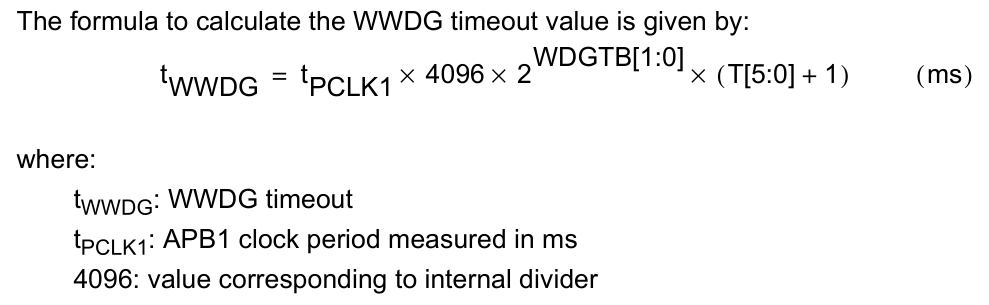

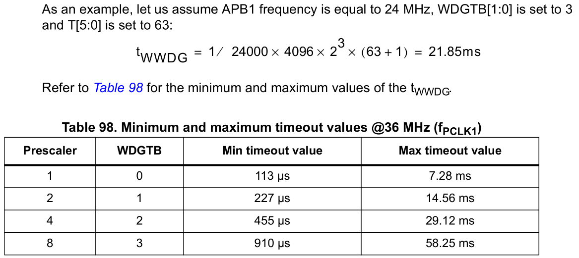

窗口看门狗WWDG其实和独立看门狗类似,它是一个7位递减计数器不断的往下递减计数,当减到一个固定值0x40时还不喂狗的话,产生一个MCU复位,这个值叫窗口的下限,是固定的值,不能改变 窗口看门狗(WWDG)的时钟来自PCLK1,即挂接在APB1总线上,APB1时钟最大为36M 窗口值由配置寄存器WWDG_CFR的 位设置,所以最大值0x7F 当递减计数器递减到0x40的时候,还不会马上产生复位,如果使能了提前唤醒中断,则产生提前唤醒中断,提醒喂狗,随后将复位 WWDG配置步骤 1.使能WWDG时钟 2.设置WWDG窗口值 3.设置WWDG预分频因子 4.初始化NVIC外设,设置WWDG中断优先级 5.初始化计数

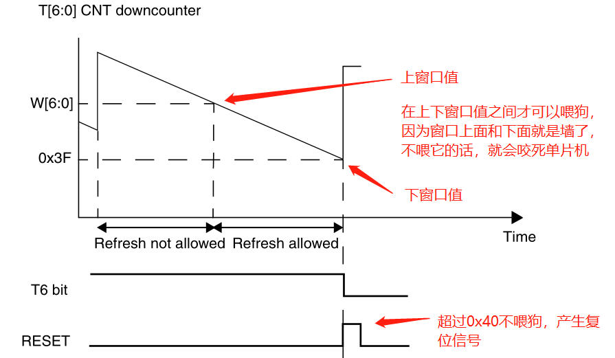

STM32除了有一个独立看门狗外,还有一个窗口看门狗。窗口看门狗当然也能复位MCU,但是与独立看门狗复位不同。首先,窗口看门狗所需要的时钟源来自PCLK2,它时钟是经过PCLK2的4096分频后得到的,能够提供准确的计数。其次,复位的条件有要求:(1)当减计数器的值小于0x40,则产生复位;(2)当减计数值在窗口外被重新装载,则复位。接着,窗口看门狗的计数值与窗口值都只有7位,所以变化范围在0~127之间。还有,装载值一定要大于0x3F,否则就失去了看门狗的功能。 窗口看门狗,它的 窗口 可以有下图体现出来: 图中W 表示窗口值,当看门狗的减计数器不断递减,只有计数值到达窗口值与0x3F之间的时候 喂狗 ,才不会发生复位,

  1.STM32看门狗的例子   IWDG的时限定为280微秒。这个时限可能会随着LSI(内部低速时钟)的频率漂移而产生微   小的变化。   /* IWDG timeout equal to 280 ms (the timeout may varies due to LSI frequency   dispersion) -------------------------------------------------------------   */   /* Enable write access to IWDG_PR and IWDG_RLR registers */   IWDG_WriteAccessCmd(IWDG

本文将介绍窗口看门狗,并通过按键模拟触发程序死机、进而触发提前唤醒中断、并复位程序。 ①窗口看门狗介绍 ②STM32CUBEMX配置工程文件 ③代码实现 ①窗口看门狗介绍 窗口看门狗用来监测由于不可预知的因素或者不可预知的逻辑条件导致程序脱离正常运行序列的软件故障。 窗口看门狗介绍之工作原理框图: 窗口看门狗介绍之配置寄存器: 预分频器用于将RCC传来的PCLK1时钟进行分频,配置寄存器中第7位第8位用来存放预分频器的预分频值,第0位至第6位用于存放窗口看门狗的窗口值,当计数器的值大于窗口值时喂狗会触发复位、即只有计数器的值在0x40与窗口值之间时喂狗不会触发程序复位;所以窗口值需要大于0x40、小于0x7f,否则窗口没有
