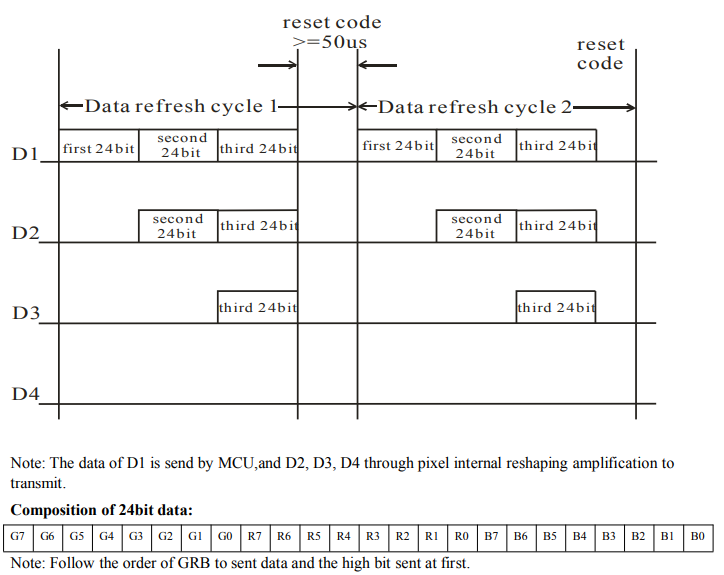

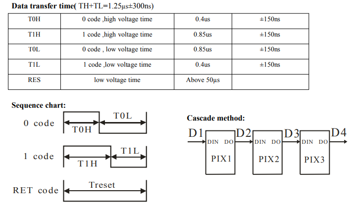

这个灯条以前使用新唐的N76E0003单片机驱动过,这款单片机是51内核的,之前驱动也没什么问题,今天使用stm32f103c8tc6来驱动,有了新的发现,首先来说一下ws2812b的驱动原理,直接上图好了。
驱动它很简单,驱动一个灯的话,给它发24位数据就行了。
新发现是:stm32f103是72M主频,按理来说更改IO口状态只需要14ns左右就行了,可是在实际使用中,更改IO口的状态需要500ns左右,使用的是hal库,其他库还没试验过,所以在驱动ws2812b时,码0的高电平状态都不用延时,直接拉低就好了。
