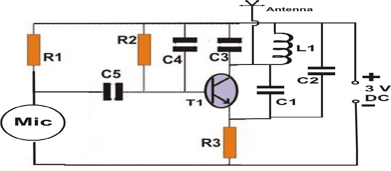

3V 单晶体管FM发射器
上述无线FM发射器电路基本上是一个围绕单个晶体管构建的小型RF发射器。该电路的功能很像科尔皮兹振荡器,包含一个谐振电路用于产生所需的振荡。频率主要取决于电感器、C1、C2和C3的位置和值。可以稍微调整线圈的匝距和直径,以优化在FM接收器上的最佳响应。可以在所示点连接一根3英寸长的导线作为小天线,使“发射器”高度灵敏并产生无失真信号。
零件清单
R1 = 3.3千欧,
R2 = 100千欧,
R3 = 470欧姆
C1 = 10皮法, C2 = 27皮法
C3 = 27皮法,
C4 = 102碟式电容
C5 = 10微法/10伏,
麦克风 = 电容麦克风
T1 = BC547
L1 = 3至4匝22SWG超 enamel铜线,直径5至7毫米,空气芯。
