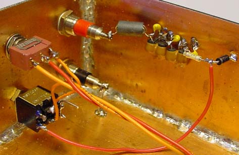

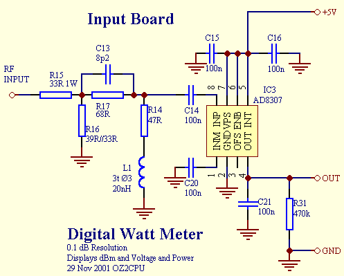

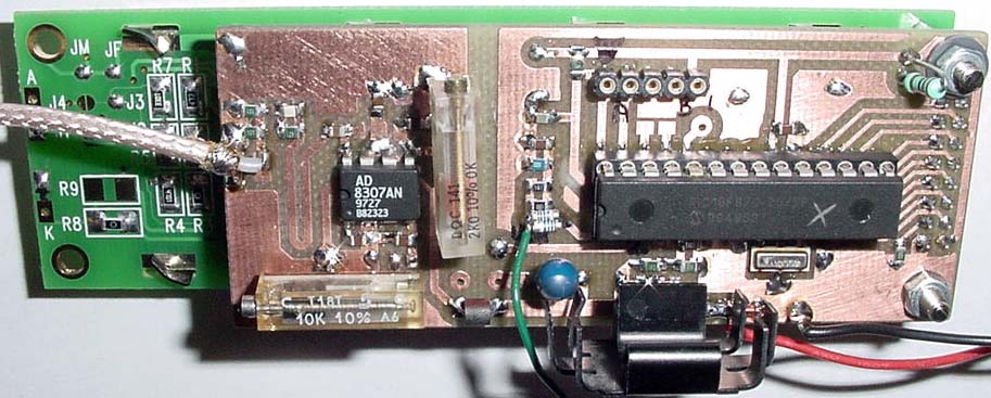

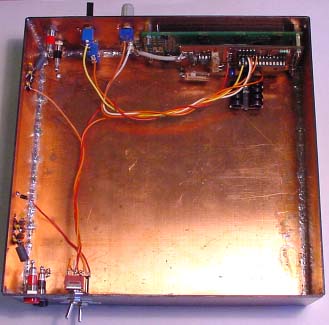

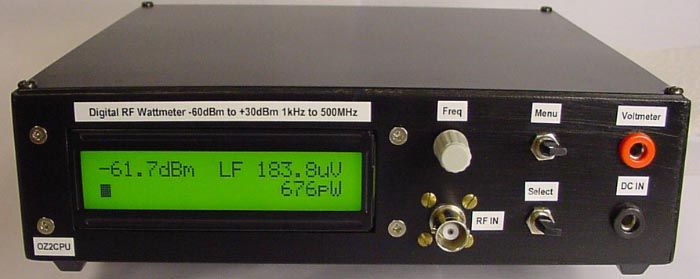

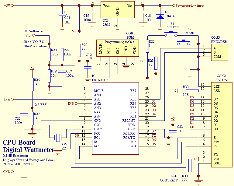

额外的输入B用于后续的SWR桥项目,TX串行输出也将在以后使用。未校准的信号响应为:从1MHz到450MHz为+1/-1 dB。输入SWR将根据输入频率在1.00到1.30之间变化。为了使SWR如此良好,您需要正确组装输入电路并调整电容器。输入功率范围:-60 到 +30dBm,即 1 nW 到 1 瓦特。
