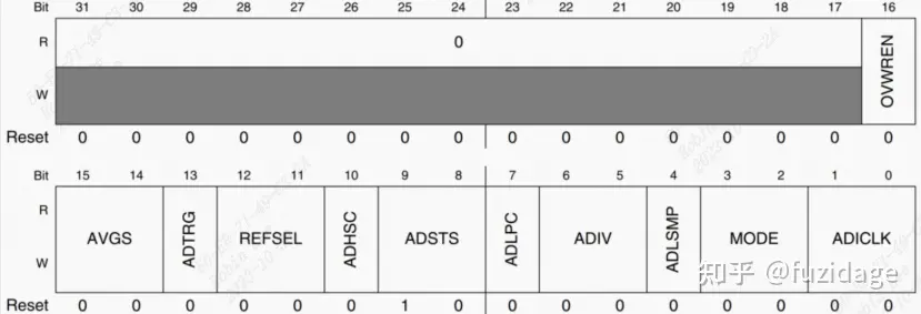

ADCx_CFG(x=1~2) 配置寄存器

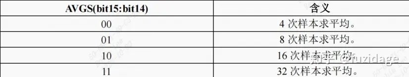

OVWREN (bit16):数据复写使能位,为 1 的时候使能复写功能,为 0 的时候关闭复写功能。 AVGS(bit15:14):硬件平均次数,只有当 ADC1_GC 寄存器的 AVGE 位为 1 的时候才有效
ADTRG(bit13):转换触发选择。为 0 的时候选择软件触发,为 1 的时候,不选择软件触发。 REFSEL(bit12:11):参考电压选择,为 00 时选择 VREFH/VREFL 这两个引脚上的电压为参考电压,正点原子 ALPHA 开发板上 VREFH 为 3.3V,VREFL 为 0V。 ADHSC(bit10):高速转换使能位,当为 0 时为正常模式,为 1 时为高速模式。 ADSTS(bit9:8):设置 ADC 的采样周期,与 ADLSMP 位一起决定采样周期:

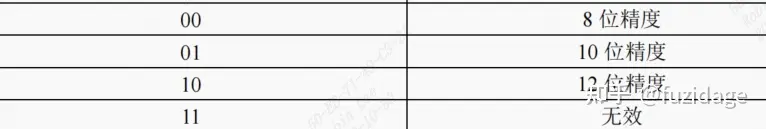

ADLSMP(bit4):长采样周期使能位,当值为 0 时为短采样周期模式,为 1 时为长采样周期模式。搭配 ADSTS 位一起控制 ADC 的采样周期。 MODE(bit3:2):选择转换精度:
ADICLK(bit1:0):输入时钟源选择,为 00 的时候选择 IPG Clock,为 01 的时候选择 IPG Clock/2,为 10 的时候无效,为 11 的时候选择呢 ADACK。本教程我们设置为 11,也就是选择ADACK 为 ADC 的时钟源。

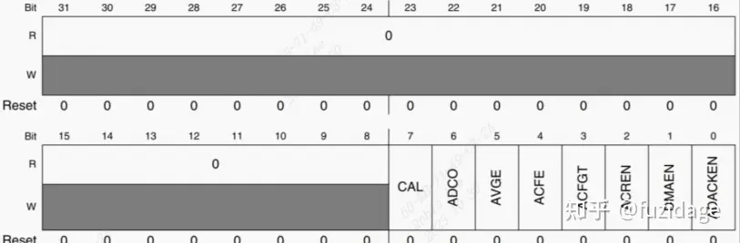

ADCx_GC 通用控制寄存器
CAL(bit7):当该位写入 1 时,硬件校准功能将会启动,校准过程中该位会一直保持 1,校准完成后会清 0,校准完成后需要检查一下ADC_GS[CALF]位,确认校准结果。 ADCO(bit6):连续转换使能位,只有在开启了硬件平均功能时有效,为 0 时只能转换一次或一组,当 ADCO 为 1 时可以连续转换或多组。 AVGE(bit5):硬件平均使能位。为 0 时关闭,为 1 时使能。 ACFE(bit4):比较功能使能位。为 0 时关闭,为 1 时使能。 ACFGT(bit3):配置比较方法,如果为 0 的话就比较转换结果是否小于 ADC_CV 寄存器值,如果为 1 的话就比较装换结果是否大于或等于 ADC_CV 寄存器值。 ACREN(bit2):范围比较功能使能位。为 0 的话仅和 ADC_CV 里的 CV1 比较,为 1 的话和 ADC_CV 里的 CV1、CV2 比较。 ACREN(bit2):范围比较功能使能位。为 0 的话仅和 ADC_CV 里的 CV1 比较,为 1 的话和 ADC_CV 里的 CV1、CV2 比较。 DMAEN(bit1):DMA 功能使能位,为 0 是关闭,为 1 是开启 ADACKEN(bit0):异步时钟输出使能位,为 0 是关闭,为 1 时开启

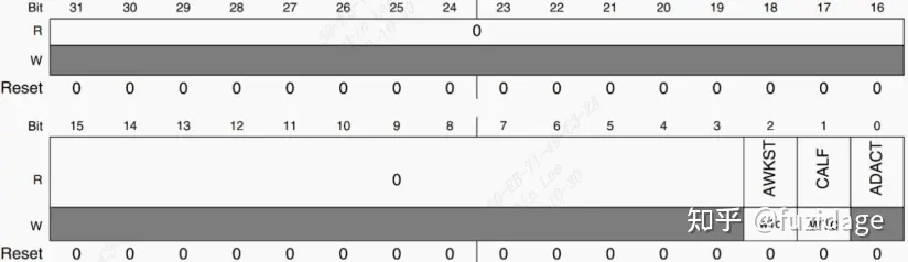

ADCx_GS 通用状态寄存器
AWKST(bit2):异步唤醒中断状态,为 1 时表示发生了异步唤醒中断。为 0 时没有发生异步中断。 CALF(bit1):校准失败标志位,为 0 的时候表示校准正常完成,为 1 的时候表示校准失败。 ADACT(bit0):转换活动标志,为 0 的时候表示转换没有进行,为 1 的时候表示正在进行转换。

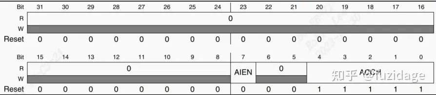

ADCx_HC0 控制寄存器
AIEN(bit7):转换完成中断控制位,为 1 的时候打开转换完成中断,为 0 的时候关闭。 ADCH(bit4:0):转换通道选择,可以设置为 00000~01111 分别对应通道 0~15。11001 为内部通道,用于 ADC 自测。
