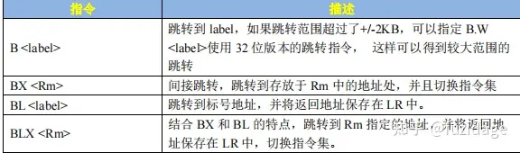

2.4 跳转指令
2.4.1 B 指令
B 指令会将 PC 寄存器的值设置为跳转目标地址,如果要调用的函数不会再返回到原来的执行处,那就可以用 B 指令.
_start:
ldr sp,=0X80200000 @设置栈指针
b main @跳转到 main 函数
在汇编中初始化 C 运行环境,然后跳转到 C 文件的 main 函数中运行,上述代码只是初始化了 SP 指针,有些处理器还需要做其他的初始化,比如初始化 DDR 等等.
2.4.2 BL 指令
有返回的跳转,跳转之前会在寄存器 LR(R14)中保存当前 PC 寄存器值,所以可以通过将 LR 寄存器中的值重新加载到 PC 中来继续从跳转之前的代码处运行,这是子程序调用一个基本但常用的手段。 比如 Cortex-A 处理器的 irq 中断服务函数都是汇编写的,主要用汇编来实现现场的保护和恢复、获取中断号等。但是具体的中断处理过程都是 C 函数,所以就会存在汇编中调用 C 函数的问题。而且当 C 语言版本的中断处理函数执行完成以后是需要返回到irq 汇编中断服务函数,因为还要处理其他的工作,一般是恢复现场。
push {r0, r1} @保存 r0,r1
cps #0x13 @进入 SVC 模式,允许其他中断再次进去
bl system_irqhandler @加载 C 语言中断处理函数到 r2 寄存器中
cps #0x12 @进入 IRQ 模式
pop {r0, r1}
str r0, [r1, #0X10] @中断执行完成,写 EOIR
跳转指令总结: 有多种跳转操作,比如: ①、直接使用跳转指令 B、BL、BX 等。 ②、直接向 PC 寄存器里面写入数据。

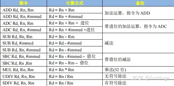

2.5 算数运算指令
加减乘除,常用的运算指令用法:

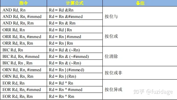

2.6 逻辑运算指令
与或非指令用法:
来看一个例子利用arm汇编进行初始化C语言环境。让arm进入svc模式,才能访问特殊寄存器如cpsr, spsr, sp指针。
.global _start
_start:
    /* 进入SVC模式 */
    mrs r0, cpsr
    bic r0, r0, #0x1f  /* 将r0寄存器中的低5位清零,也就是cpsr的M0~M4 */
    orr r0, r0, #0x13  /* r0或上0x13,表示使用SVC模式 */
    msr cpsr, r0 /* 将r0 的数据写入到cpsr_c中 */
    ldr sp, =0X80200000 /* 设置栈指针 */
    b main /* 跳转到main函数 */

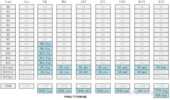

3 arm-v7 cpu运行模式
以前的 ARM 处理器有 7 中运行模型:User、FIQ、IRQ、Supervisor(SVC)、Abort、Undef和 System,其中 User 是非特权模式,其余 6 中都是特权模式。
到了Cortex-A7 处理器有 9 种处理模式: | 模式 | 描述 | | :------------: | :------------: | | User(USR) | 用户模式,非特权模式,大部分程序运行的时候就处于此模式。 | | FIQ | 快速中断模式,进入 FIQ 中断异常 | | IRQ | 一般中断模式。 | | Supervisor(SVC) | 超级管理员模式,特权模式,供操作系统使用。 | | Monitor(MON) | 监视模式?这个模式用于安全扩展模式。 | | Abort(ABT) | 数据访问终止模式,用于虚拟存储以及存储保护。 | | Hyp(HYP) | Hyp(HYP) 超级监视模式?用于虚拟化扩展。 | | Undef(UND) | Undef(UND) 未定义指令终止模式。 | | System(SYS) | System(SYS) 系统模式,用于运行特权级的操作系统任务 |
九种模式所对应的寄存器:
arm920t cpu模式
4 arm-v7 cpu通用和特殊寄存器

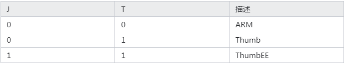

4.2.1 CPSR
当前程序状态寄存器(current program status register),所有模式共用一个 CPSR 物理寄存器,因此 CPSR 可以在任何模式下被访问。
N(bit31):当两个补码表示的 有符号整数运算的时候,N=1 表示运算对的结果为负数,N=0表示结果为正数。 Z(bit30):Z=1 表示运算结果为零,Z=0 表示运算结果不为零,对于 CMP 指令,Z=1 表示进行比较的两个数大小相等。 C(bit29):在加法指令中,当结果产生了进位,则 C=1,表示无符号数运算发生上溢,其它情况下 C=0。在减法指令中,当运算中发生借位,则 C=0,表示无符号数运算发生下溢,其它情况下 C=1。对于包含移位操作的非加/减法运算指令,C 中包含最后一次溢出的位的数值,对于其它非加/减运算指令,C 位的值通常不受影响。 V(bit28):对于加/减法运算指令,当操作数和运算结果表示为二进制的补码表示的带符号数时,V=1 表示符号位溢出,通常其他位不影响 V 位。 Q(bit27):仅 ARM v5TE_J 架构支持,表示饱和状态,Q=1 表示累积饱和,Q=0 表示累积不饱和。 IT1:0:和 IT7:2一起组成 IT[7:0],作为 IF-THEN 指令执行状态。 J(bit24):仅 ARM_v5TE-J 架构支持,J=1 表示处于 Jazelle 状态,此位通常和 T(bit5)位一起表示当前所使用的指令集:
image.png?imageView2/2/w/550
GE3:0:SIMD 指令有效,大于或等于。 IT7:2:参考 IT[1:0]。 E(bit9):大小端控制位,E=1 表示大端模式,E=0 表示小端模式。 A(bit8):禁止异步中断位,A=1 表示禁止异步中断。 I(bit7):I=1 禁止 IRQ,I=0 使能 IRQ。 F(bit6):F=1 禁止 FIQ,F=0 使能 FIQ。 T(bit5):控制指令执行状态,表明本指令是 ARM 指令还是 Thumb 指令,通常和 J(bit24)一起表明指令类型,参考 J(bit24)位。 M[4:0]:处理器模式控制位 cpsr最常用就是来控制处理器模式 | M[4:0] | 处理器模式 | | ------------ | ------------ | | 10000 | User 模式 | | 10001 | FIQ 模式 | | 10010 | IRQ 模式 | | 10011 | Supervisor(SVC)模式 | | 10110 | Monitor(MON)模式 | | 10111 | Abort(ABT)模式 | | 11010 | Hyp(HYP)模式 | | 11011 | Undef(UND)模式 | | 11111 | System(SYS)模式 |
