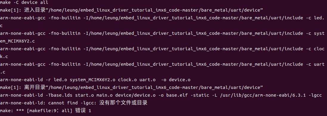

编译IMX6ULL野火裸机串口程序出现错误:
make[1]: 进入目录“/home/leung/embed_linux_driver_tutorial_imx6_code-master/bare_metal/uart/device”
arm-none-eabi-gcc -fno-builtin -I/home/leung/embed_linux_driver_tutorial_imx6_code-master/bare_metal/uart/include -c led.c
arm-none-eabi-gcc -fno-builtin -I/home/leung/embed_linux_driver_tutorial_imx6_code-master/bare_metal/uart/include -c system_MCIMX6Y2.c
arm-none-eabi-gcc -fno-builtin -I/home/leung/embed_linux_driver_tutorial_imx6_code-master/bare_metal/uart/include -c clock.c
arm-none-eabi-gcc -fno-builtin -I/home/leung/embed_linux_driver_tutorial_imx6_code-master/bare_metal/uart/include -c uart.c
arm-none-eabi-ld -r led.o system_MCIMX6Y2.o clock.o uart.o  -o device.o
make[1]: 离开目录“/home/leung/embed_linux_driver_tutorial_imx6_code-master/bare_metal/uart/device”
arm-none-eabi-ld -Tbase.lds start.o main.o device/device.o -o base.elf -static -L /usr/lib/gcc/arm-none-eabi/6.3.1 -lgcc
arm-none-eabi-ld: cannot find -lgcc: 没有那个文件或目录
make: *** [makefile:9:all] 错误 1

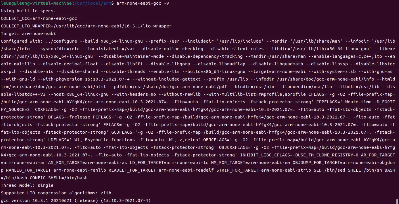

查看当前gcc版本:
arm-none-eabi-gcc -v
当前版本为10.3.1

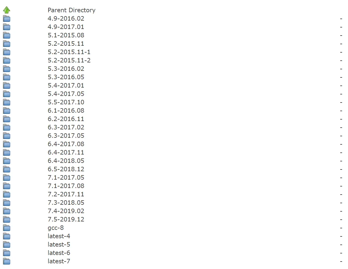

3.1 下载Linaro GCC
Linaro 是一间由ARM发起,与其它ARM SOC公司共同投资的非盈利性质的开放源代码软件工程公司,Linaro 开发了很多软件,最著名的就是 Linaro GCC 编译工具链(编译器)。
官网下载:
【老版本,稳定版】https://releases.linaro.org/components/toolchain/binaries/
【新版本,开发版】https://snapshots.linaro.org/gnu-toolchain/
百度网盘:https://pan.baidu.com/s/1w7-PwMcCwXZpOhjfQYFxQg?pwd=2jh0  提取码:2jh0

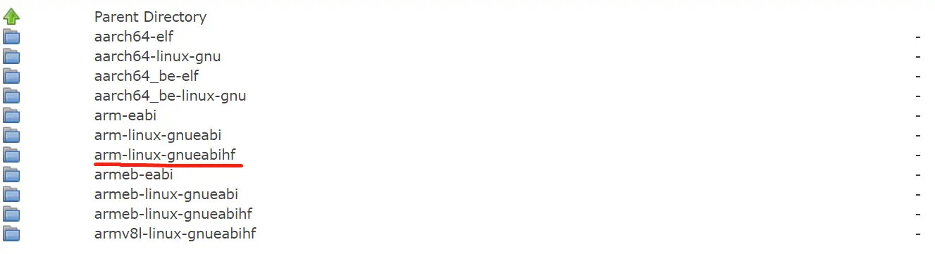

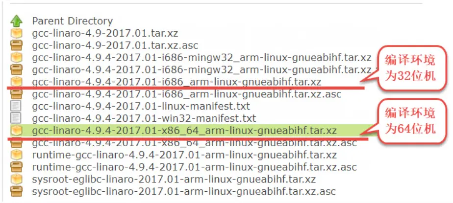

  • 选择版本号
  • 选择ARM架构类型
  • 选择具体的编译器平台

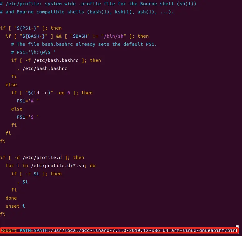

  • 修改环境变量,使编译器永久生效
    使用 VI 打开/etc/profile 文件:
    sudo vi /etc/profile
    打开/etc/profile 以后,在最后面输入如下所示内容:
    export PATH=$PATH:/usr/local/arm/gcc-linaro-7.5.0-2019.12-x86_64_arm-linux-gnueabihf/bin
  • 修改好以后就保存退出,重启系统,交叉编译工具链(编译器)就安装成功了

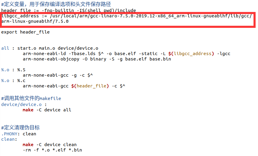

3.2 修改makefile
  • 使用 VIM 打开/embed_linux_driver_tutorial_imx6_code-master/bare_metal/uart/makefile 文件:
    vim makefile
  • 将 libgcc_address := /usr/lib/gcc/arm-none-eabi/6.3.1 修改为 /usr/local/arm/gcc-linaro-7.5.0-2019.12-x86_64_arm-linux-gnueabihf/lib/gcc/arm-linux-gnueabihf/7.5.0
    修改后:
  • 出现其他错误 undefined reference to `raise'
arm-none-eabi-ld -Tbase.lds start.o main.o device/device.o -o base.elf -static -L /usr/local/arm/gcc-linaro-7.5.0-2019.12-x86_64_arm-linux-gnueabihf/lib/gcc/arm-linux-gnueabihf/7.5.0 -lgcc
arm-none-eabi-ld: /usr/local/arm/gcc-linaro-7.5.0-2019.12-x86_64_arm-linux-gnueabihf/lib/gcc/arm-linux-gnueabihf/7.5.0/libgcc.a(_dvmd_lnx.o): in function `__aeabi_ldiv0':
/home/tcwg-buildslave/workspace/tcwg-make-release_1/snapshots/gcc.git~linaro-7.5-2019.12/libgcc/config/arm/lib1funcs.S:1545: undefined reference to `raise'
  • 在main.c中添加以下函数
int raise(void){
    return 0;}
  • 重新编译成功
