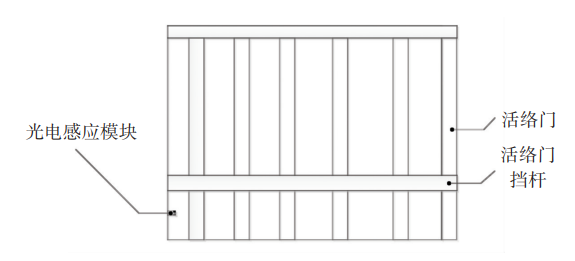

进笼检测装置进笼检测装置主要用于检测单鸽归巢时间。装置是前后相通、上方插入活络门的盒型装置,旁边安放有光电传感模块。当要对鸽子进行归巢时间计时的时候,通过手机APP或者按键将由步进电机控制的鸽笼小门开启,同时将检测装置放置在鸽子的进出门口。由于进笼检测装置采用活络门的方式,光电感应模块放置在活络门的前方,有效防止鸽舍内的鸽子对进笼检测装置的干扰。当鸽子进入检测装置时,光电传感模块将向微控制器发送一个低电平,微控制器就将此时的RTC实时时钟数据发送到手机APP端,同时通过AT指令拨打人员电话。

图3 进笼检测装置如图3所示,光电感应模块放置在活络门挡杆的前面,系统设计的活络门结构使得鸽子进去之后就无法再出来,防止其它鸽子对检测装置产生干扰。光电感应模块电路设计如图4所示。

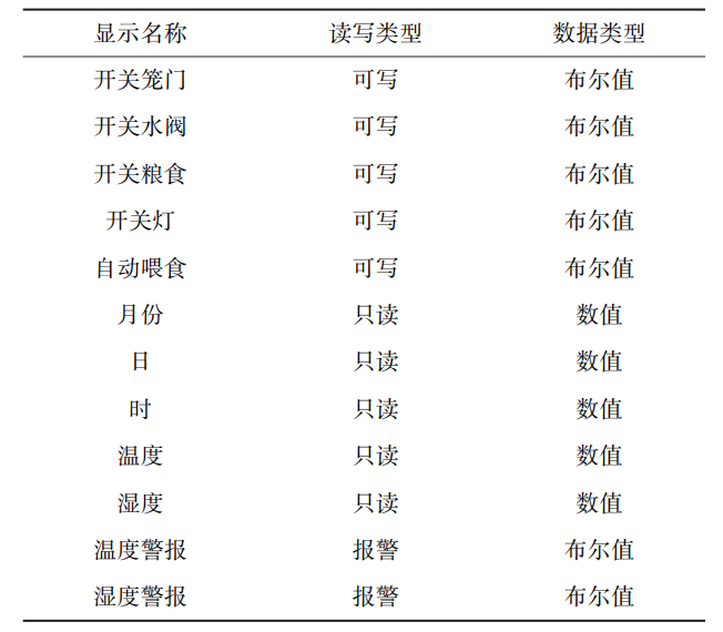

数据点的建立根据系统的设计要求,在机智云端建立好数据点,在手机App端可供操作的功能具体为:开关笼门、开关水阀、开关粮食、自动喂食、开关灯、温湿度的显示与告警和飞回时间的显示。因此按照上述的功能进行云端的数据点的设置,详见表1。
6c62f20c-f206-11ec-ba43-dac502259ad0.png?imageView2/2/w/1000
表1 数据点设置由表1可知,对于笼门开关、粮食开关、水阀开关、灯开关类型的数据点为布尔类型,对于温湿度、飞回时间的显示采用数值类型数据点,温湿度告警采用告警类型数据点。在机智云平台对相应的数据点完成设置,就可在机智云端生成相应的数据点的端口定义文件,将生成的端口定义文件添加到所创建的程序中,即可完成云端数据点与手机APP端的联系。在机智云端下载完毕的文件中有与APP端相联系的数据点信息,当与机智云端有数据交换时,机智云协议文件中的相应的标志变量随即将发生改变,如通过自动喂食开关量由0x00到0x01的变化,并利用判定语句完成对RTC实时时钟中断标志位的设置。

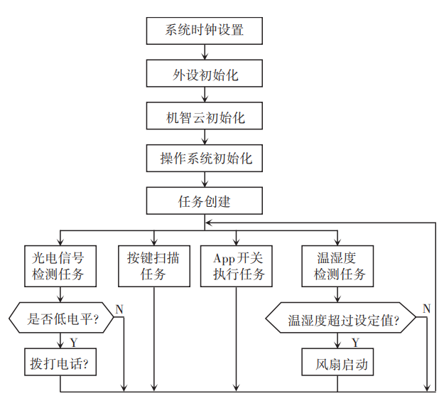

本系统分为6个任务,分别是温湿度检测上传任务、按键扫描任务、光电信号检测任务、App开关判定任务、归巢时间上传任务及拨打电话任务,任务的设计功能可表述如下:
(1)温湿度检测任务:将读取到的DHT11模块的温湿度数值上传到机智云端,当温湿度超过设定值时在手机App端将会呈现告警标志,同时通过消息邮箱的方式将温湿度数据传送给风扇控制程序,优先级定义为5。
(2)按键扫描任务:系统将笼门、粮食和水阀这6个开关接入到微控制器的6个I/O口,从而保证在断网的情况下也能提供鸽舍内的正常控制,优先级定义为4。
(3)光电信号检测任务:进行单鸽训飞计时时,鸽子进入检测装置后,光电信号模块向微控制器发送一个低电平,任务会通过信号量的方式将低电平消息传回、再拨打电话给任务巢,因此任务优先级定义为3。
(4)App开关执行任务:手机App端有多个开关,此任务将通过判定机智云通信协议中的标志变量是0或者1,执行相应的动作,优先级定义为6。
(5)拨打电话任务:等待光电信号检测任务传递的低电平消息后,通过AT指令与SIM800C通信拨打人员电话,优先级定义为7。
(6)风扇控制任务:接收温湿度检测单元传来的温湿度数据,判定温湿度是否超过设定值,用于控制风扇的关停,优先级定义为9。系统的软件整体流程如图5所示。
6c83563c-f206-11ec-ba43-dac502259ad0.png?imageView2/2/w/1000
图5软件整体工作模式

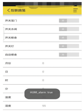

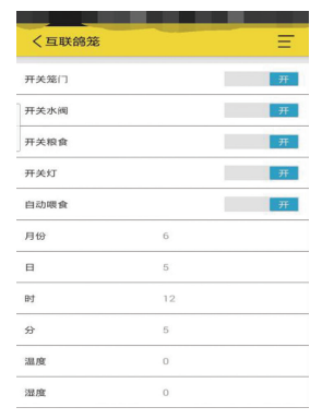

图6 鸽舍模拟实物图对缩小型的鸽舍进行控制,图6中鸽笼大门可从右边全部打开从事清扫等工作,平常对鸽子的放飞只采用鸽笼小门,利用步进电机控制笼门的上扬下降,并且小门可放置进笼检测装置,温湿度采用模拟加湿加热的方式。第一次上电连接时,选用机智云协议中的Airlink连接方式,同时手机App端启动WiFi搜索,将会搜到最近的可连接的设备。机智云协议自带有WiFi通信方式和GPRS通信方式,手机端可以选择连接WiFi和GPRS,方便人员进行远程操控,通过微控制器的复位键可以将App数据清零。
6cbd0f8a-f206-11ec-ba43-dac502259ad0.png?imageView2/2/w/1000
图7 手机APP的鸽子归巢时间显示
6cc758e6-f206-11ec-ba43-dac502259ad0.png?imageView2/2/w/1000
图8手机APP端温湿度告警同时用户还可以通过电脑登录机智云官网的设备日志中查看各个数据点的历史值。
