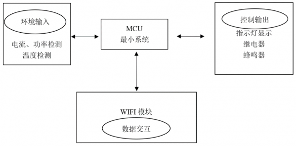

2.2 系统总体方案设计
通过对硬件模块选择方案的比较和分析确定了这个想法,系统总体结构框图如图 2.1 所示,将整个系统分为以下组成部分:STM32 核心控制、按键调节、OLED 显示、ESP8266 感知层配网、继电器驱动电路、补光灯 LED 照明系统,电源稳压组成电路。
系统运行时,通过控制器通过程序读取由温度感测元件组成的温度检测电路输出的 AD 值,以读取当前的输出温度值 C,四路继电器分别控制加热电路,补光电路,供氧电路,输出一定的电流电压信号,温度测试采用探头式 DS18B20 传感器,系统的输入电压电流由 DACMP2303 转换电路采集之后经过内部再经过内部 AD 转换为电压,再计算出器功率,系统运行时控制器通过串口访问 ESP8266WiFi 模块,通过GAgent协议上传机智云终端服务器,并经过单片机数据处理通过手机 APP 显示,当用户想调节手动控制加热或补光灯,只需通过手机 APP 发送指令,实现远程控制的功能。最后,该系统通过按钮扫描,响应按钮输入并控制 OLED 显示屏以显示各种相关数据信息,完成人机交互。
4a28ecf4-035a-11ed-9ade-dac502259ad0.png?imageView2/2/w/1000

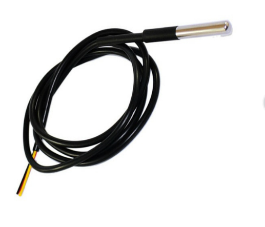

2.3.4 温度传感器方案的选择
为了实时检测鱼缸内的温度,我们需要一些防水的温度传感器,本设计采用 NTC 温度传感器,是一个热敏电阻、探头,其原理是:的电阻值随着温度的升高而迅速降低,实际尺寸非常灵活,它们可以小到 0.010 英寸,也可以是非常小的直径,最大尺寸几乎没有限制,但通常不到半英寸。一般结构由 NTC 热敏电阻、探头 (金属外壳或塑料外壳等) 组成,延长线和金属端子或连接器,检测的时候测得数据很稳定,误差很小。
4a8f55de-035a-11ed-9ade-dac502259ad0.png?imageView2/2/w/1000
图 2-3 NTC 温度传感器
它的特点一般是灵敏度高,阻值和 B 值精度高,一致性互换性比较好,并且采用双层包封工艺,具有良好的绝缘密封性和抗机械碰撞,抗弯折能力。

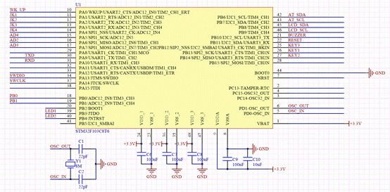

3.1 STM32F103C8T6 单片机最小系统
如下时本次系统的最小系统板原理图设计如图 3.1 所示,它由最小系统中芯片控制器、震荡电路、晶振电路以及串口下载电路。
4ad88c22-035a-11ed-9ade-dac502259ad0.jpg?imageView2/2/w/1000
图 3-1 最小系统单元电路

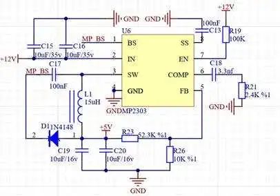

但是系统中需要用到 12V 电压去给继电器模块供电,继电器控制的设备需要的电压电流功率较大,所以使用 MP2303 外接电源适配器,然后再降压来整个设备需求,并且该模块输入电压为 4.7v-28v,输出电压 0.8V-25v 直接调节,输出电流连续输出不低于 3A。
4b39992c-035a-11ed-9ade-dac502259ad0.jpg?imageView2/2/w/1000
图 3-5 MP2303 模块降压原理图

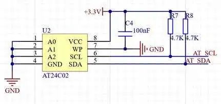

3.2 EEPROM 存储电路设计
该电路 EEPROM 存储模块采用 AT24C04 芯片,用于各种电参数的存储以及各种传感器的阈值的参数记录,便于断电情况下对数据进行保存。
4b5b10ca-035a-11ed-9ade-dac502259ad0.jpg?imageView2/2/w/1000
图 3-6 EEPROM 存储电路

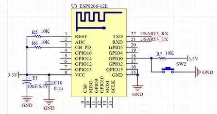

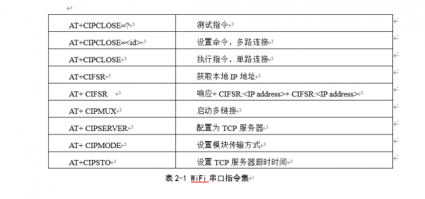

3.3ESP8266WiFi 电路设计
ESP866 电路设计如图 2.2 所示,GPIO 口为通用 IO,内部以上拉,且有两种工作模式:悬空 GPIO0 是工作模式,下拉 GPIO0 是下载模式。并且在 VCC 和 GND 之间使用钽电容 E1,这样能保证 WiFi 模块长时间维持更好的性能。
4b7024d8-035a-11ed-9ade-dac502259ad0.jpg?imageView2/2/w/1000
图 3-7 ESP8266WiFi 电路

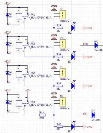

3.4 继电器驱动电路的设计
ULN2003 用于驱动控制继电器不仅简化了复杂的电路,还能对 MCU 引脚输出的电流进行放大,提高了系统的带载能力。在使用该 IC 时候,很多人喜欢在驱动感性负载两端并联一个二极管,用于续流或者快速放电,其实这个根本没有必要,在 IC 内部本身就是集成了续流二极管,在此给出了经典得驱动电路,用于驱动继电器电路,如下所示:
4b9019fa-035a-11ed-9ade-dac502259ad0.jpg?imageView2/2/w/1000
图 3-8 ULN2003 驱动电路
其中需要注意得有两点:
首先:COM 引脚,即引脚 9 必须连接到驱动器电源的正极(而不是芯片电源的正极)。
第二:GND 引脚(即芯片的接地引脚)必须与驱动电源的负极形成等电位。
4ba66322-035a-11ed-9ade-dac502259ad0.jpg?imageView2/2/w/1000
图 3-9 继电器控制电路

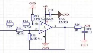

3.6 电流采样电路设计
如下图所示:R15 康铜丝作为采样电阻,在经过 LM358 差分放大电路,然后 R14,R17,R13,R18 是对输入的电流进行放大,R16,C12 是对输出做 RC 滤波,Rp18=Rp13,Rp14=R17。Vout=Rp18/Rp17*(Vin+-Vin-)。输出电流传给单片机 PA5 管脚,然后经过单片机内部 AD 数据处理再通过 OLED 显示屏显示出电流大小。
4bd73b3c-035a-11ed-9ade-dac502259ad0.jpg?imageView2/2/w/1000
图 3-11 电流采集电路

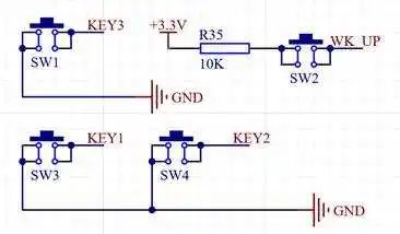

3.7 按键电路设计
为了满足按键调节各个参数,一共设计了四个按键,分别接 PA0,PB12,PB13,PB14 这四个接口,按键 1 用来控制 OLED 显示界面的切换,以达到可以调节温度,充氧速率等操作。按键 3 可以设置温度,补光灯强度,以及充氧速率等参数的增加。按键 4 是用来将参数数值调小。按键 2 是确认键,每次调整后,按键 SW2 将存储于系统保存当前的变化。
4bed88c4-035a-11ed-9ade-dac502259ad0.jpg?imageView2/2/w/1000
图 3-12 按键控制电路

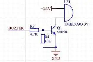

3.8 报警电路设计
系统中加入无源蜂鸣器电路,主要用于系统出现异常时进行报警,通常通通过 BUZZER 引脚输入方波信号,该电路同样是采用 NPN 三极管作为开关进行驱动,其基极的高电平使三极管饱和导通,使蜂鸣器发声,而基极低电平则使三极管关闭,蜂鸣器停止发声。
4c091d0a-035a-11ed-9ade-dac502259ad0.jpg?imageView2/2/w/1000
图 3-13 按键控制电路

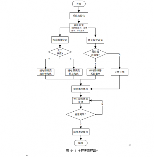

4.2 主程序设计
为了满足水质温度、电流、用电量及其功率采集的实时性,本程序采用循环扫描的方式对 NTC 温度传感器进行数据读取。系统开始首先对各个模块功能初始化,初始化完成之后可以通过按键调整系统参数(充氧速率、水位阈值、限流大小、照明亮度、净化速率以及一键换水操作),当实际测得水温低于阈值时,继电器闭合加热棒开始给水温加热,反之亦然。当系统负载电流大于限流阈值时,蜂鸣器报警,负载电器都停止工作。系统参数设定完成之后,按键退出自动保存参数,并且有断电保存的效果。系统 WiFi 通过无线将数据发送给手机 APP 和终端控制中心,发送完毕后自动清除缓存,结束本次循环。
4c23dc9e-035a-11ed-9ade-dac502259ad0.png?imageView2/2/w/1000
图 4-11 主程序流程路

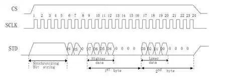

4.4.1 IIC 通信程序设计
串行通信主要使用三条线路来实现:CS,SCLK 和 SDA。其中,CS 是可选芯片,SCLK 是同步时钟信号,SDA 是发送数据信号。该时序刚开始 CS 片段为高电平,SCLK 为矩形脉冲波动,CS 为低电平时,SCLK 也为低电平,CS 为高电平时,SCLK 就会产生脉冲信号。同时 STD 就开始进行时钟字节的选取,经过几个周期,RW 进行数据的读取,RS 将数据发送给更高的电平进行数据的选择。最后进行筛选到第二储存区域,进行第二次的字节变化,产生时序信号,最后 CS 片选回复低电平,脉冲信号停止,STD 停止字节的位选。图 4-1 是串行通信时序图:
4c4cf9a8-035a-11ed-9ade-dac502259ad0.jpg?imageView2/2/w/1000
图 4-2 串行通信时序图

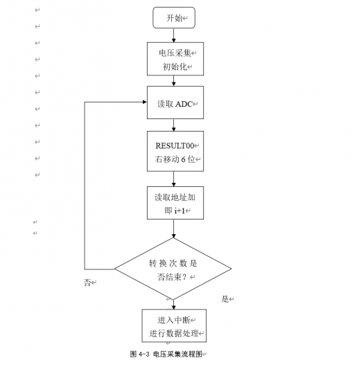

4.4.2AD 采集程序设计
使用该 STM32 单片机采集电压的时候大致可以分为两种,一个是 DMA 采集,另外一种是定时采集,本次系统对电压的采集是用了 DMA 方式进行采集的,采集流程设计如下,ADC 采样的话首先就是对 ADC 进行初始化,确定 ADC 的通道的级别方式,采集时间窗口预定目标转化为相应的时间和时钟,定义好三种电压、电流和温度的采用结果,对每一个信号采样 8 次,然后再将阈值通过 STMFLASH 存储到到芯片当中,所以系统共采集了 3 个数据。如果预定的 ADC 中断发生,则系统会进入中断服务程序,然后对当前的设备的电压电流采集进行数据的传输和处理。
4c624394-035a-11ed-9ade-dac502259ad0.png?imageView2/2/w/1000
图 4-3 电压采集流程图

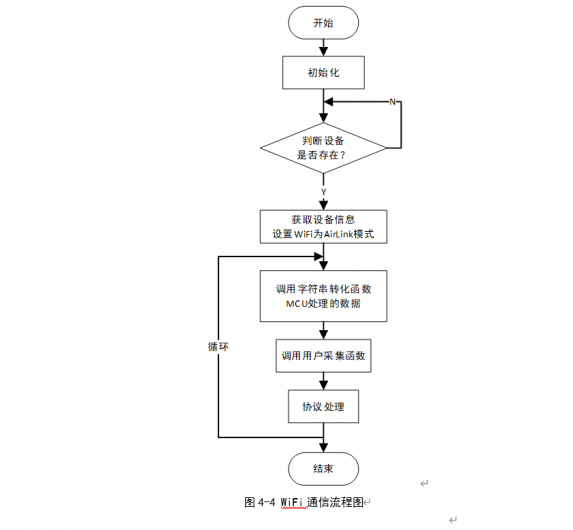

4.4.3 WiFi 通信程序设计
本设计中 ESP8266WiFi 串口通讯协议是机智云平台标准接入协议(4.2.0),设备的通讯信息为 9600 波特率,8 位数据位,无校验,1 位停止位,传输字节序采用大端编码,通信交互形式是采用一问一答,每条命令需要由接收方给出 ACK 应答确认信息,超时时间 200ms,超时后重新发送。WiFi 模组上电后,需要向 MCU 查询设备信息,获取信息成功后,WiFi 模组才能正常工作,基本通信协议流程图如下所示。
4c7dfd64-035a-11ed-9ade-dac502259ad0.png?imageView2/2/w/1000
图 4-4 WiFi

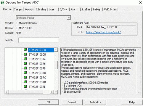

5.1 软件调试
软件程序的开发环境是 KEIL5,新建工程的选对单片机的型号,不断地给系统,保证系统运行的稳定,意淫单片机选用的是 C8T6 的型号,所以在 Target 目标选择栏里一定要记得修改晶振的大小,这样才能保证时间的精确度。
4cafc998-035a-11ed-9ade-dac502259ad0.jpg?imageView2/2/w/1000
图 5-1 单片机型号选择

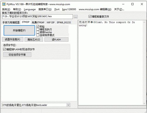

程序编译完毕后接下来就是将单片机的程序通过串口烧录软件烧写进去,第一步就是打开 Fly-Mcu,设定 BOOT0 和 BOOT1 都为低电平,然后将串口软件设定为 DTR 低电平复位,RTS 高电平进 Bootloader,
4cf65a3e-035a-11ed-9ade-dac502259ad0.jpg?imageView2/2/w/1000
图 5-3 程序烧写设计

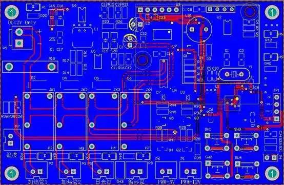

(4)设计规则,注意电源线的线宽和元件之间的安全间距,设置 + 12V 电源线宽为 2mm,+5V 线宽 1.5mm,+3.3V 线宽 1.2mm,其余信号线 0.2mm。
(5)根据 EMC 设计规范摆放元器件布局,先连电源线,再连信号线,最后再对 GND 进行敷铜处理,信号接口再滴泪处理,PCB 布线如下所示。
(6)第四步:安装完成实物后,可以借助万用表等工具测试局部电路和整体电路,防止出现短路现象,及时纠正元器件电路错误及整体电路中的错误。
4d13a6de-035a-11ed-9ade-dac502259ad0.png?imageView2/2/w/1000
图 5-4 PCB 布局及连线设计

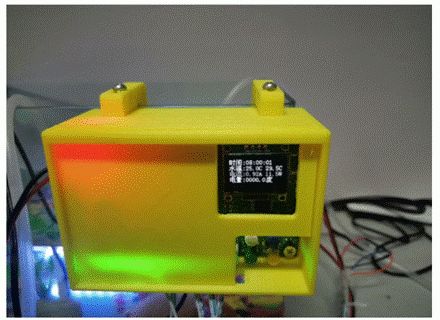

(1)通过电源系统给设备供电,显示器显示当前时间,当前水簇箱水质温度,环境大气的温度,以及当前设备的供电电流、设备功率以及耗电量度,如下图所示。
4d8126fa-035a-11ed-9ade-dac502259ad0.jpg?imageView2/2/w/1000
图 5-7 供电显示视图

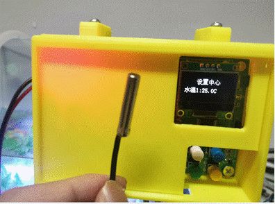

(2)水簇箱水温传感器 NTC 检测与阈值显示。
4d9d7134-035a-11ed-9ade-dac502259ad0.jpg?imageView2/2/w/1000
图 5-8 水温阈值调试

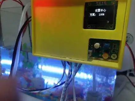

4db2b54e-035a-11ed-9ade-dac502259ad0.jpg?imageView2/2/w/1000
图 5-9 充氧气速率设置

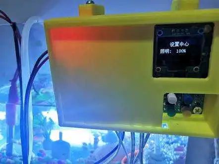

(4)水族箱内照明灯光调试。
4dcc9540-035a-11ed-9ade-dac502259ad0.jpg?imageView2/2/w/1000
图 5-10 LED 照明亮度设置

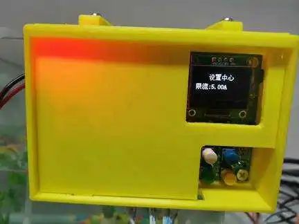

(5)限流保护设计,当设备超过 5A 时,系统紧急停止工作。
4de7322e-035a-11ed-9ade-dac502259ad0.jpg?imageView2/2/w/1000
图 5-11 系统保护电流设置

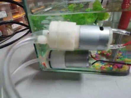

(6)水泵控制进出水,可以实现 APP 远程操控和一键轻松换水。
4e04a7e6-035a-11ed-9ade-dac502259ad0.jpg?imageView2/2/w/1000
图 5-12 直流水泵设备
