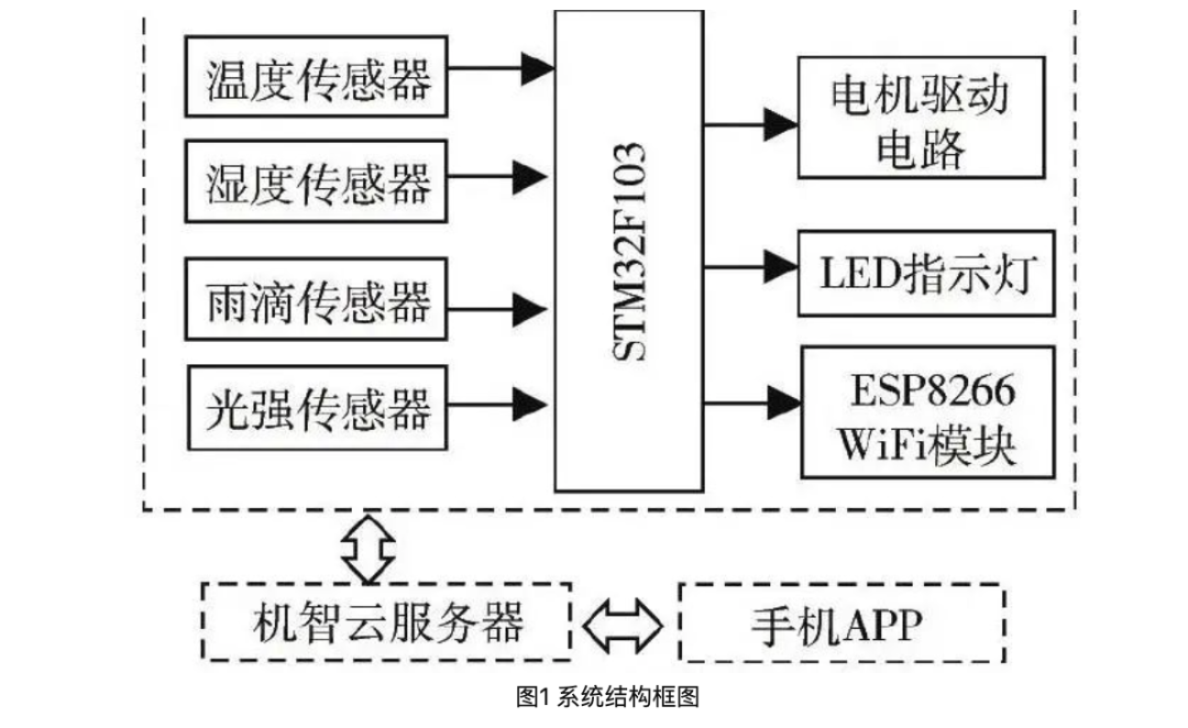

智能晾衣控制系统以STM32F103C8T6单片机为核心控制器,通过光强传感器、雨滴传感器、温度传感器、湿度传感器等采集环境数据,进行分析处理后,再通过PWM方式控制电机的运行状态来实现将晾衣架伸出阳台,或者收回阳台。同时将当前环境数据及晾衣架状态通过ESP8266 WiFi模块上传至机智云服务器,用户端通过APP可以实时获取到该状态,并且用户可在自动控制与手动控制间任意地进行切换,实现对整个系统的有效控制。图1为智能晾衣控制系统的原理框图。

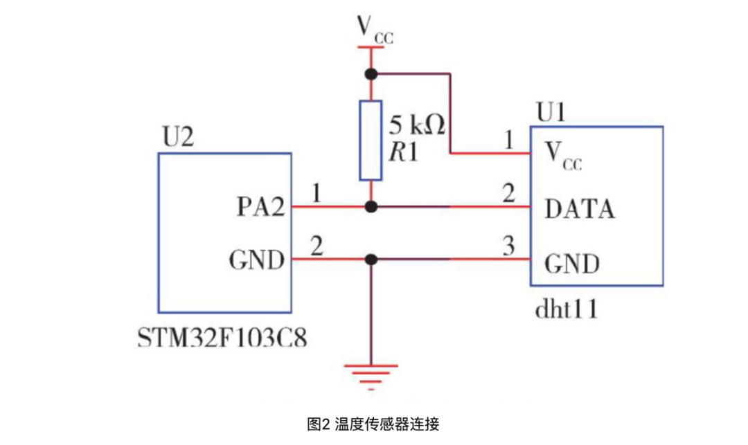

智能控制终端的温湿度采集采用DHT11温湿度传感器模块。电阻式感湿元件与NTC测温元件很好地被集成进了该温湿度传感器中,并由内嵌的一个微控制器对感湿元件与测温元件采集到的数据进行解析。DHT11湿度精度为±5%RH,温度为±2℃,能够将检测到的环境温湿度,通过其DATA数据引脚,以数字形式向外输出。在与STM32F103C8T6微控制器的硬件连接中,需要将温湿度传感器的DATA引脚通过5 kΩ的上拉电阻进行上拉,以提高驱动力。如图2。

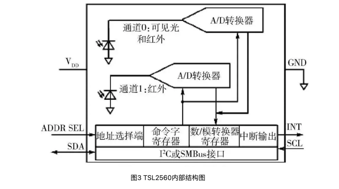

光强数据由TSL2560传感器获取。作为性能优良的第二代周围环境光强度传感器,能够为晾衣控制系统采集到足够精度的环境光强数据。其内部结构框图如图3所示。通道0和通道1各连接着一个光敏二极管,其中通道0的光敏二极管对可见光和红外线都能灵敏地感知到,而通道1则仅仅能对红外线灵敏地感知到。流过光敏二极管的电流经过积分式A/D转换器的积分,被转化成了数字量,并且,转换结束后其结果被存入相应的寄存器中。整个积分、转换过程完成后,A/D积分转换器将重复进行下一转换过程。STM32F103C8T6可通过I2C总线协议对其寄存器进行访问,从而获取光强强度。

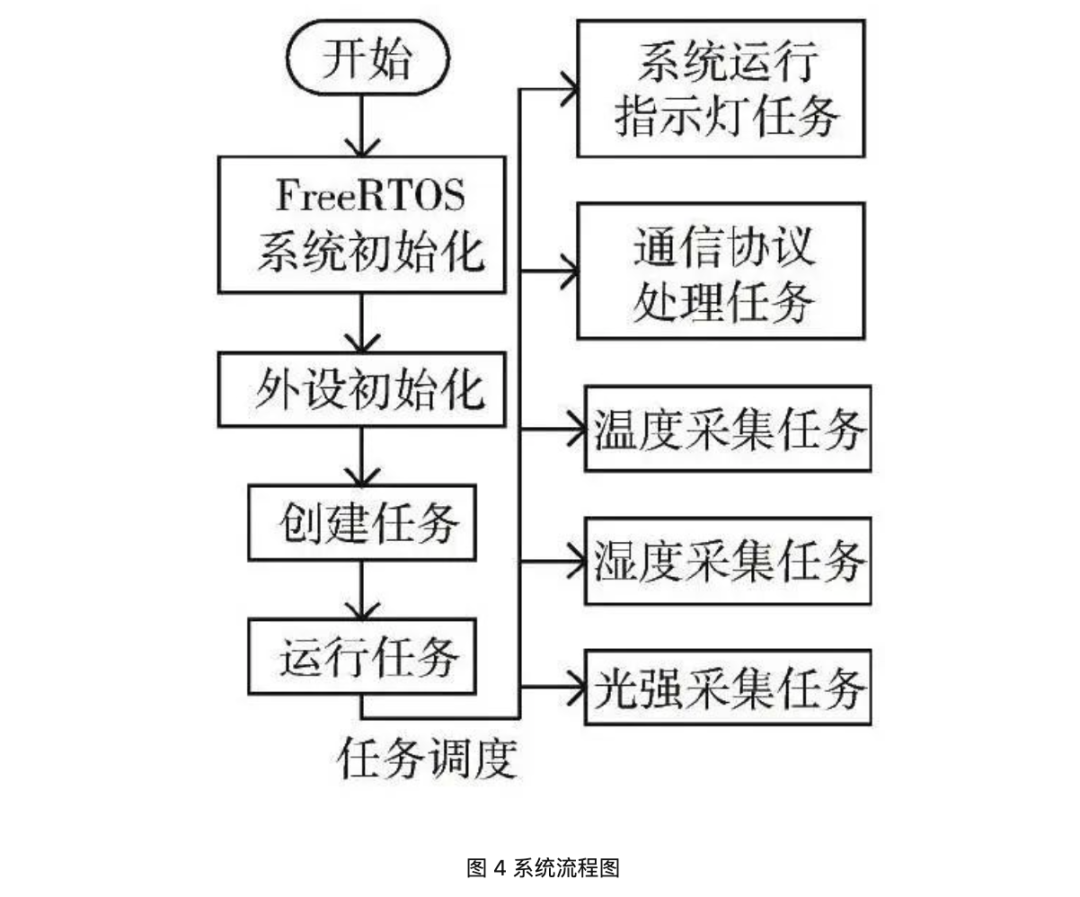

控制程序采用FreeRTOS实时操作系统,该系统是一个轻量级的、可抢占的实时操作系统,提供了任务管理、互斥锁、信号量、消息队列等功能,任务由系统轮询进行调度,分别具有就绪态、运行态、挂起状态等。每个任务都具有优先级,当系统调度时,已经处于就绪态的高优先级的任务会优先被系统调用执行,从而保证了紧急任务的实时性。本系统的流程框图如图4。
3b2098e2-4bb7-11ed-a3b6-dac502259ad0.png?imageView2/2/w/1000
当控制板开机运行时,首先执行FreeRTOS实时操作系统的初时化,紧接着初始化各个外设,然后将系统运行的任务创建出来,最终执行任务,此时,FreeRTOS实时操作系统会根据设定的参数,对任务进行相应的调度执行。其中,通信协议处理任务为最高优先级,它负责处理从机智云服务器端接收到的请求,包括心跳、控制指令、系统状态查询、重启MCU、在线升级等。
对于外设的控制,需要根据其datasheet来编写相应的驱动实现对其正确的访问控制。
对于对时序要求较高的模块(如DHT11温湿度传感器模块)进行控制时,本控制系统在操作该类前,让FreeR-TOS进入临界量状态 (关闭所有中断),以保证时序的准确性。执行完成后,需要退出临界量状态,使系统恢复至原状态,才能实时响应外界中断。

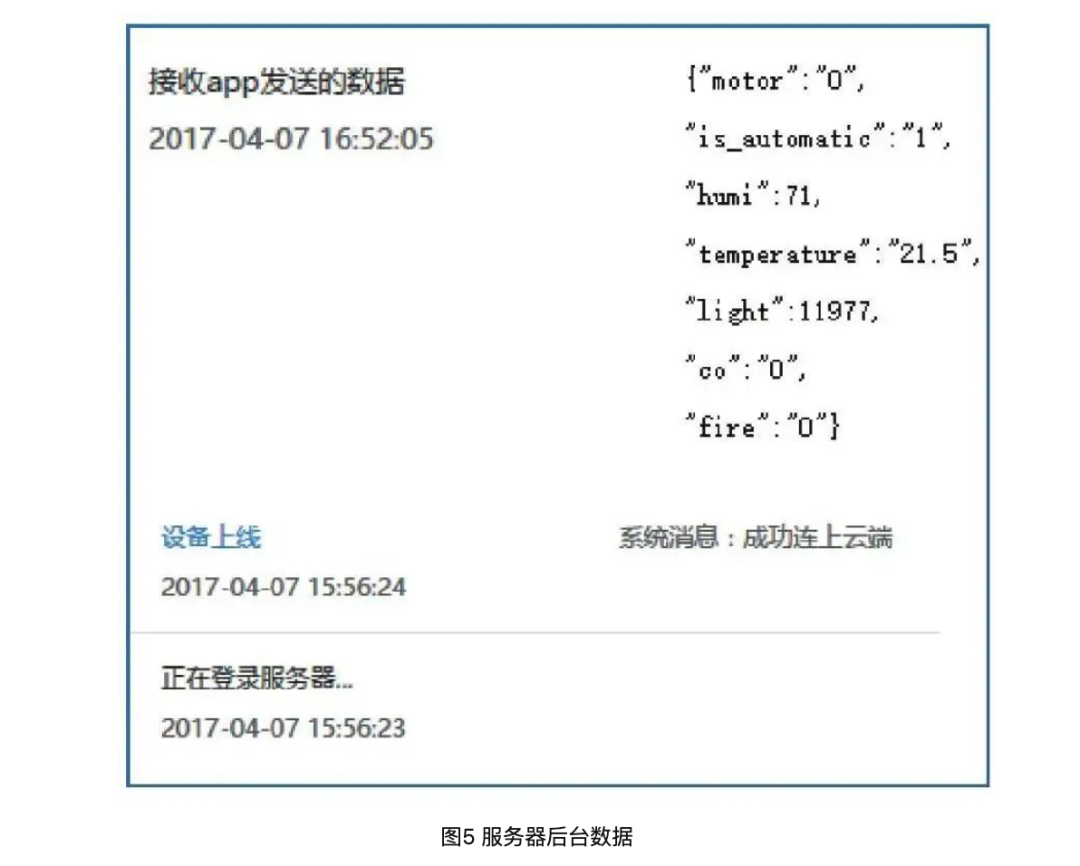

机智云平台提供了面向控制端及Android手机APP的应用程序编程接口 (Application Programming Interface,API) ,开发者能够很轻松地进入机智云平台的开发者中心,添加本控制系统的外设的设备节点,平台则会自动生成相应的通信协议,按照此通信协议,即可与机智云平台进行数据交互,从而达到通过Internet即可在远程对本晾衣系统进行方便的控制。图5是在机智云物联网平台后台获取到的设备运行数据情况。

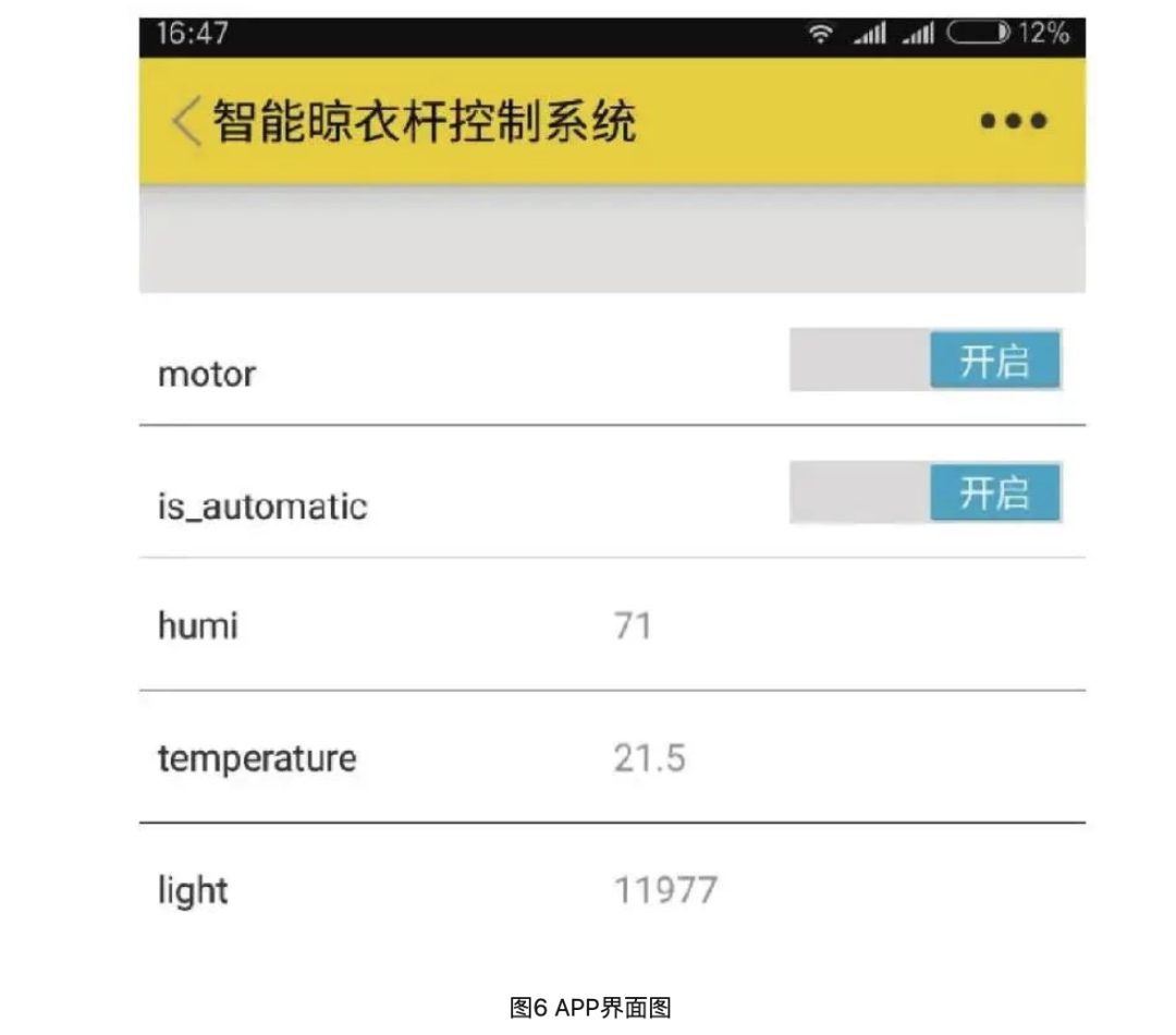

手机APP端采用机智云物联网平台提供的SDK包进行二次开发,开发者只需对Active进行修改[5],即可为用户提供友好的界面,提高用户体验。在需要提供额外后台功能时,可对后台进行改动。图6为本系统开发的APP界面。humi后面的数值表示控制板上传的环境湿度,temperature后面的数值为环境温度,light为光强,三者都为只读状态,由控制板上传数据。
motor开关为晾衣控制开关,当处于开启状态时,晾衣架将伸出,关闭时,晾衣架将在电机控制下缩回。is_automatic为自动手动切换按钮,开启时,控制板将自动根据环境数据进行判别,决定是否晾衣,关闭时,为手动模式,可由用户进行控制。
