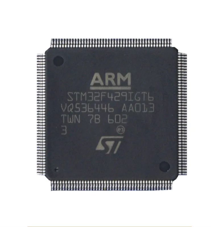

仓库智能安防系统结构图主控与显示部分设计STM32F429IGT6作为主控芯片用以处理各个模块传感器发送过来的数据,并通过相应的编程程序实现运算处理,有丰富的片上资源,能够支持使用固件库开发编程。该芯片接口多,可以连接许多外设,总共有8个串口,因此可以通过串口将不同的模块连接,实现多路的数据采集并集中处理。0bb6c10c-dabb-11ec-b80f-dac502259ad0.jpg?imageView2/2/w/1000STM32F429IGT6主控芯片HMI串口屏设计的人机互动界面共7个页面,每个页面实现不同的功能,包括有解锁界面、系统界面、灯光界面、温湿度及空调界面、烟雾检测界面、图像识别界面、人脸识别界面。部分界面效果截图如图2所示。

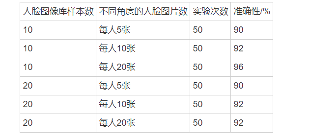

经过实测,app端对系统的控制功能稳定,可以实现实时控制及查看系统各部分的工作状况,app端和系统的延时不超过0.5 s。3)人脸识别功能测试在Python中对程序进行测试,OpenMv在串口接收到特定的指令后会打开摄像头并截取当前摄像头拍摄到的画面,之后分别计算当前所拍摄的人脸和人脸图像库中人脸样本的特征差异度,最后在人脸样本中挑选出一张人脸差异度最小的,即为最接近的人脸,判断完成之后OpenMv会通过串口将所识别的结果发送至主控的串口,从而实现数据互通。本设计中主要有2个参数影响人脸识别准确性和耗时,一是人脸图像库中不同人脸的数量,下图是样本数为15人的脸图像库;二是每个人的不同角度人脸图片的张数。具体的实测数据如下所示:0c831a72-dabb-11ec-b80f-dac502259ad0.jpg?imageView2/2/w/1000

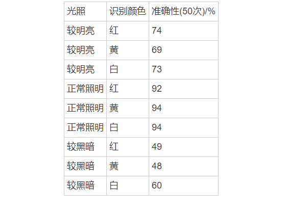

通过实测,本设计中的人脸识别,可以很好地完成预期任务,具有较高的准确性,在一般的日常使用中基本不会判断错误,但是对光线有一定要求,过亮或过暗都会影响识别的准确率。自动分拣功能测试。由于设计中的自动分拣功能主要依据颜色识别来实现,因此颜色识别的正确率决定了自动分拣功能是否正常。将装置放置在不同光照强度的环境下测试颜色识别及自动分拣功能的稳定性,测试结果如下表所示。0cc2fcbe-dabb-11ec-b80f-dac502259ad0.png?imageView2/2/w/1000
