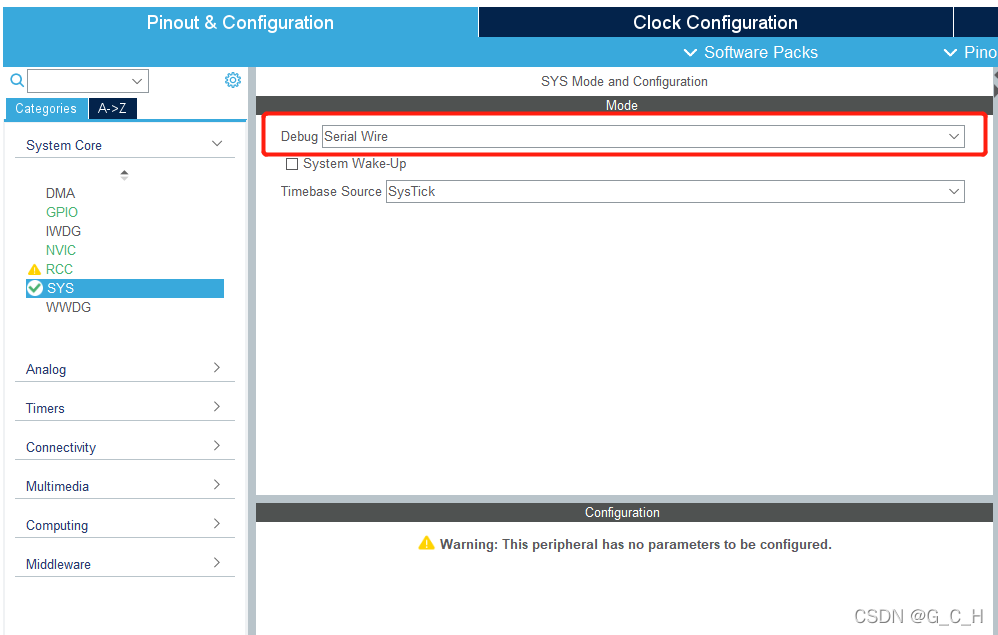

2.1 SYS 配置为 SWD 调试
fec766de-c581-11ec-8521-dac502259ad0.png?imageView2/2/w/1000

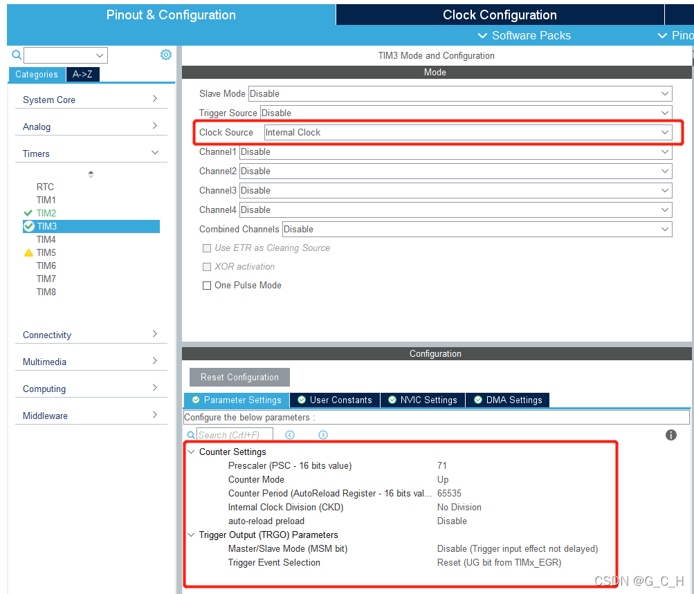

2.3 配置 TIM3 相关参数,机智云的通信协议中会用到
fef3ae24-c581-11ec-8521-dac502259ad0.png?imageView2/2/w/1000

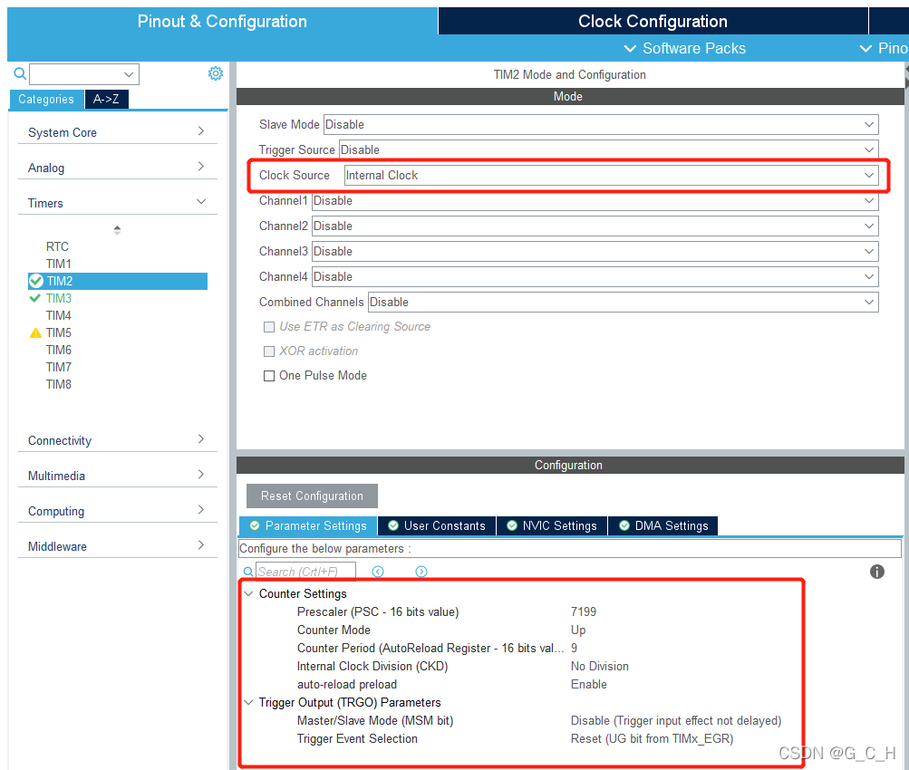

2.4 配置 TIM2 相关参数,用于实现 us 级的延时
ff071e32-c581-11ec-8521-dac502259ad0.png?imageView2/2/w/1000

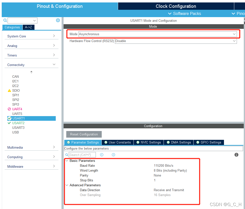

2.5 配置 USART1,用在 PC 端打印信息
ff288c8e-c581-11ec-8521-dac502259ad0.png?imageView2/2/w/1000

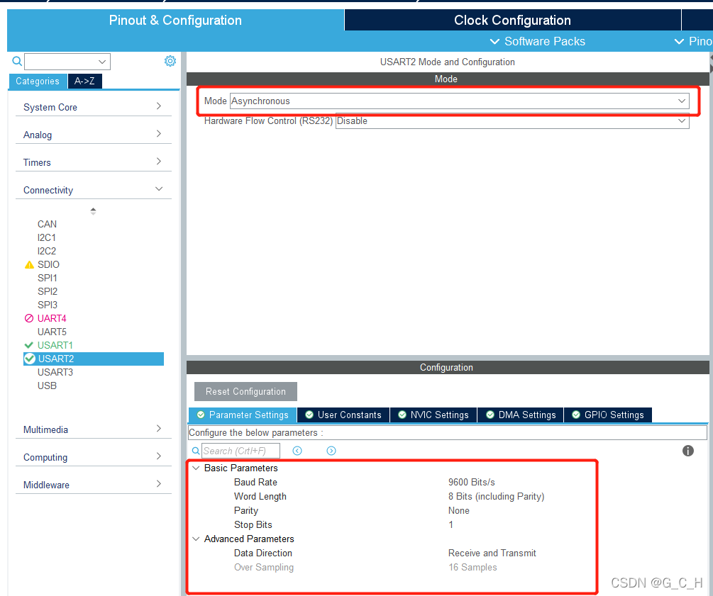

2.6 配置 USART2,用于连接 ESP-8266
ff3b74c0-c581-11ec-8521-dac502259ad0.png?imageView2/2/w/1000

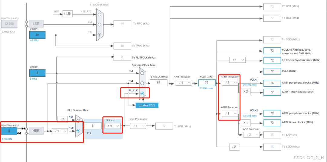

2.7 配置时钟树
输入频率根据板子上的晶振频率填写,我们现在是 8 MHz。接着锁相环进行 9 倍频,使 AHB、APB1、APB2 桥的频率达到最高。
ff6fab6e-c581-11ec-8521-dac502259ad0.png?imageView2/2/w/1000

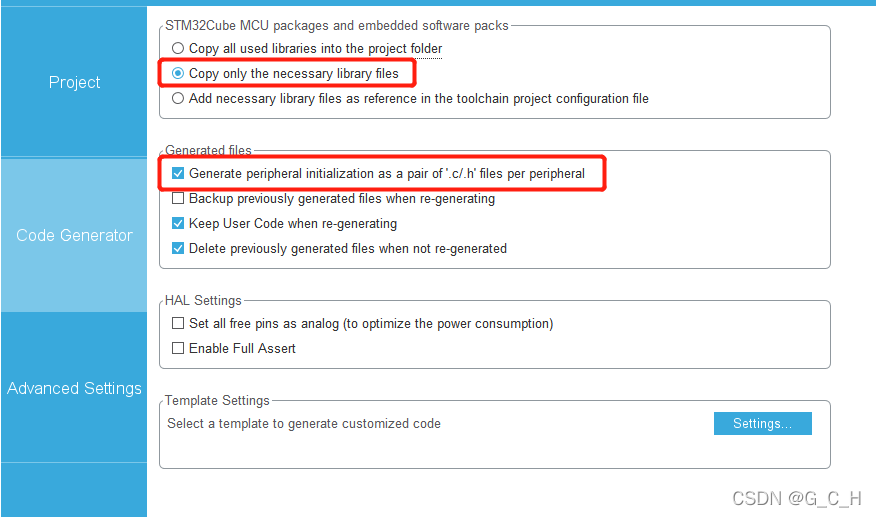

2.8 自动生成 CubeMX 工程
最好对下面的选项进行勾选。
ff83642e-c581-11ec-8521-dac502259ad0.png?imageView2/2/w/1000

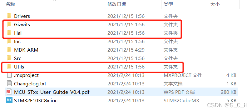

3、将机智云平台生成的协议 demo 移植进入自己的工程

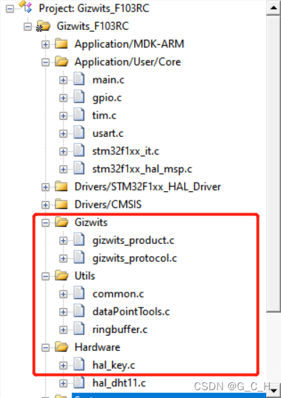

打开机智云工程文件夹,将其中的 Gizwits、Hal、Utils 文件夹复制到自己的工程文件夹中。
ff9545cc-c581-11ec-8521-dac502259ad0.png?imageView2/2/w/1000

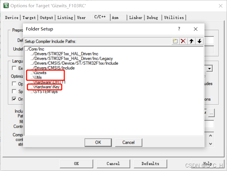

在 Keil 中将复制的所有文件导入工程
ffafb45c-c581-11ec-8521-dac502259ad0.png?imageView2/2/w/1000
ffc3defa-c581-11ec-8521-dac502259ad0.png?imageView2/2/w/1000

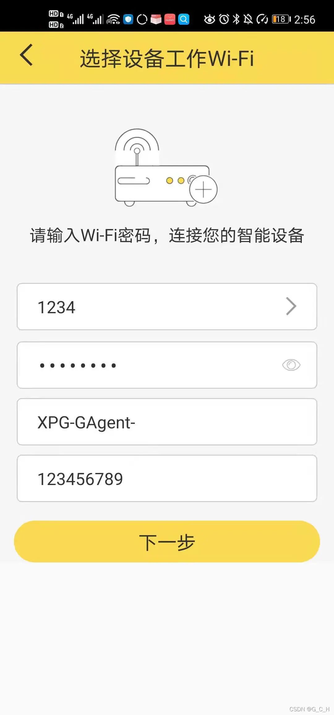

2、进入机智云 APP 中选择 热点配置
填写要连接的路由器的账号和密码,以及ESP-8266发出的 WIFI 名前缀和密码。

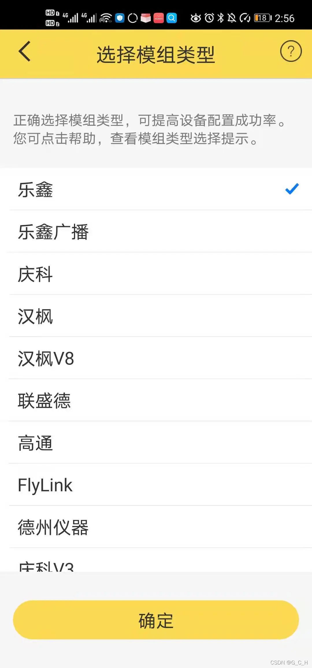

3、选择乐鑫模组
000c68aa-c582-11ec-8521-dac502259ad0.jpg?imageView2/2/w/1000

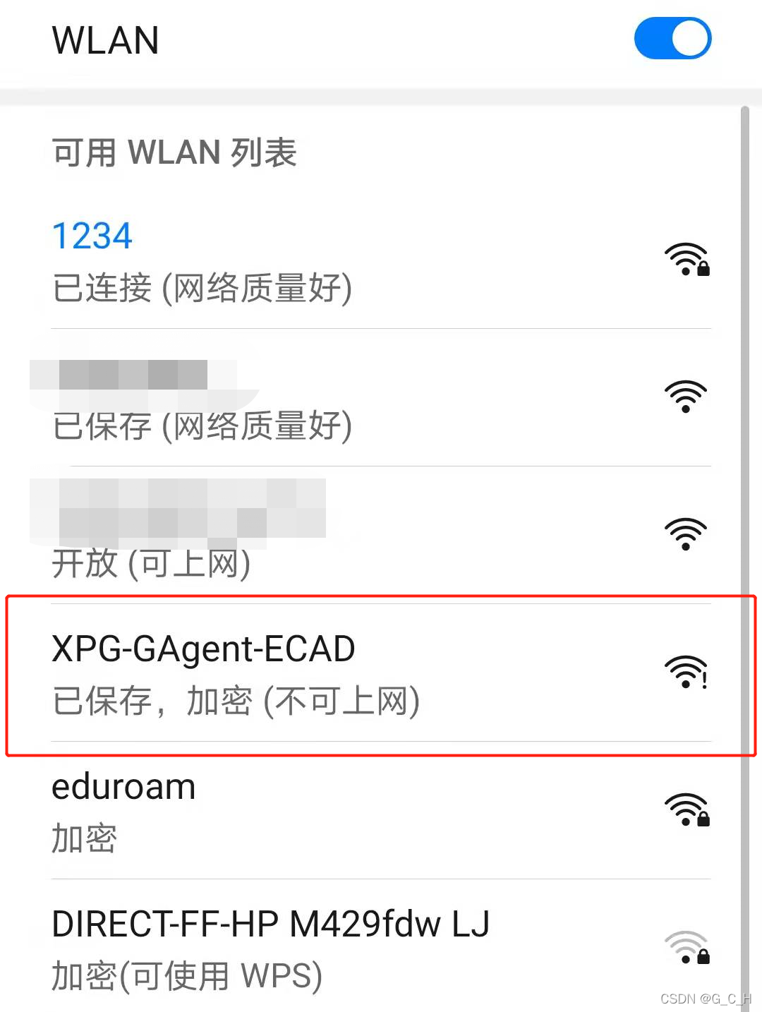

4、按照提示,连接前缀为 XPG-GAgent- 的热点信号
002234be-c582-11ec-8521-dac502259ad0.png?imageView2/2/w/1000

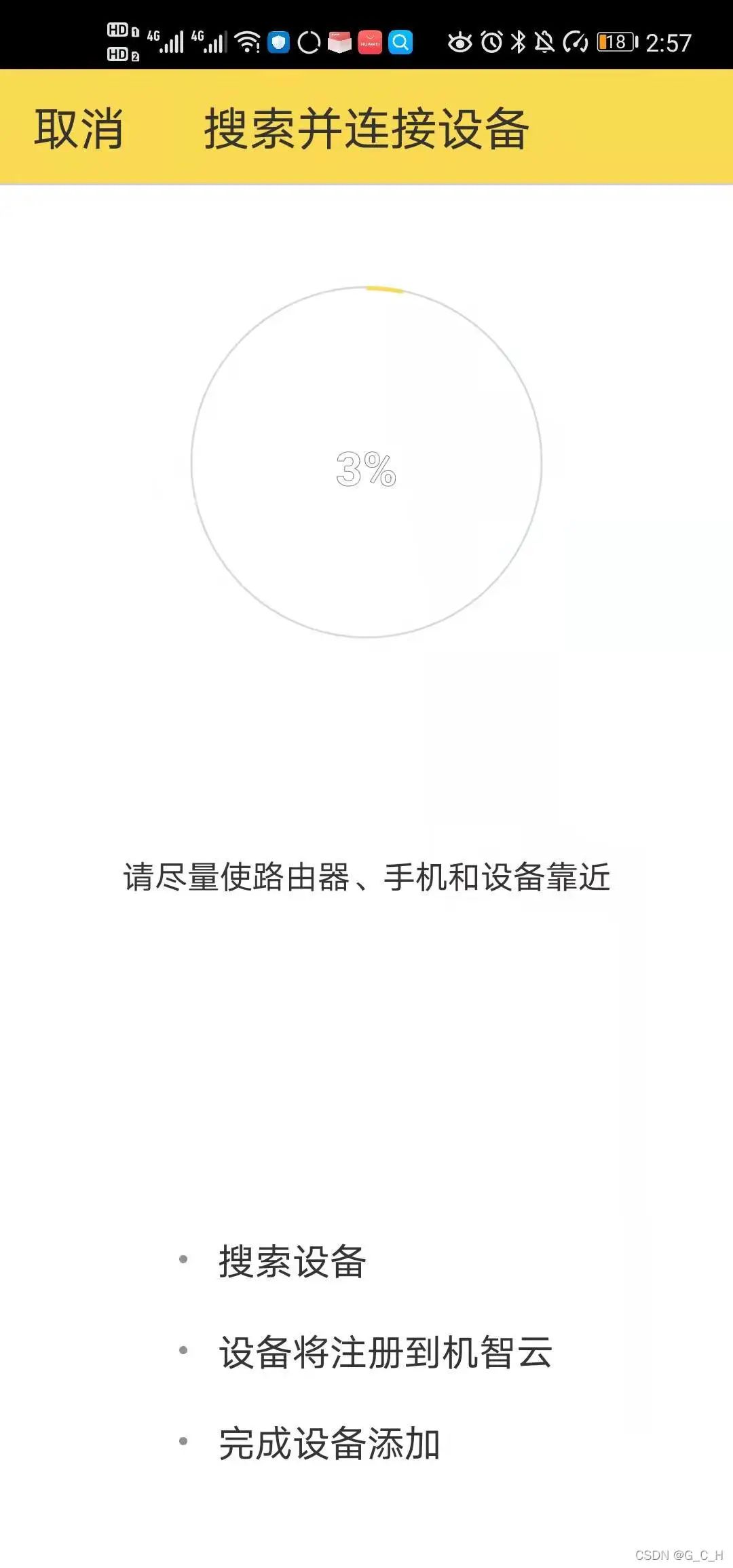

5、等待几秒钟时间
003d5974-c582-11ec-8521-dac502259ad0.jpg?imageView2/2/w/1000

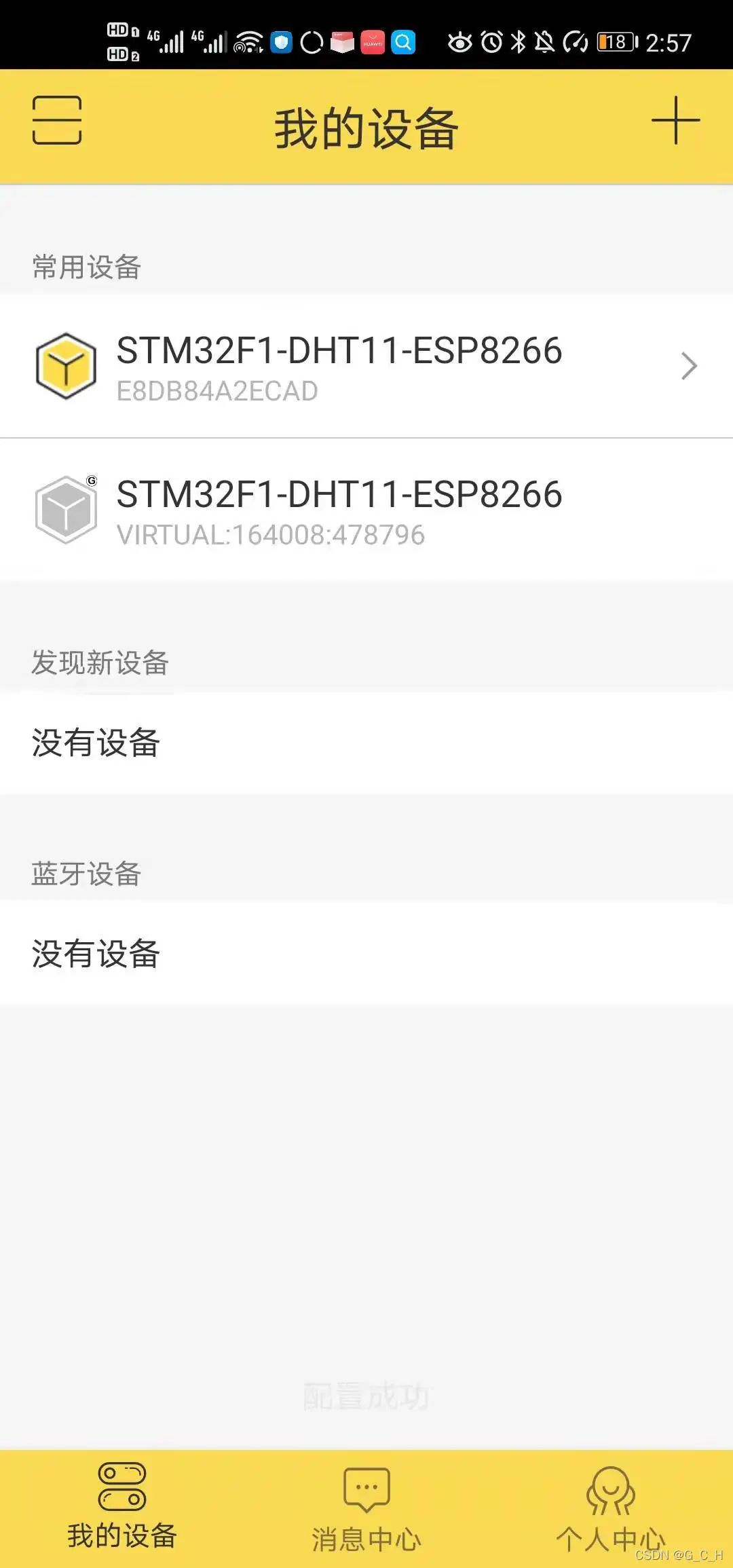

6、连接成功
0051ca1c-c582-11ec-8521-dac502259ad0.jpg?imageView2/2/w/1000
至此,即完成了 ESP-8266 softap 模式的配网。
