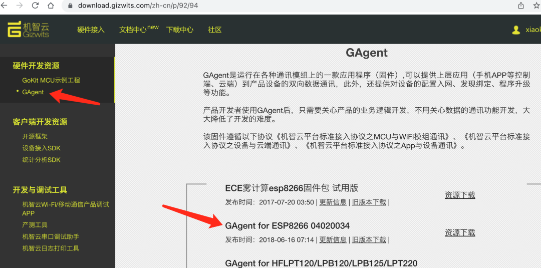

1.2 下载Gagent:download.gizwits.com/zh-cn/p/92/94

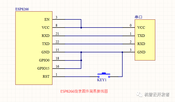

在烧写固件前,需要查看ESP8266型号,ESP-07S、ESP-12F、ESP-12S,配置方式不一样,具体可参考下文:
入门教程3:如何给ESP8266烧录Gagent固件,快速接入机智云实现透传功能
ESP8266接线方式

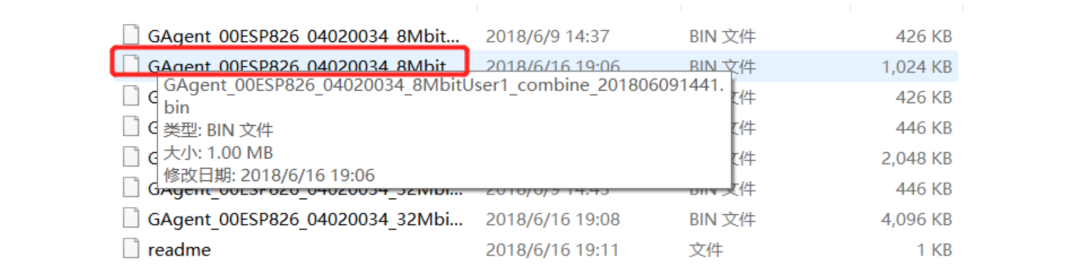

在下载好的Gagent文件包中,选择conbine(四合一的文件)
61691a26-c25d-11ec-82f6-dac502259ad0.png?imageView2/2/w/1000

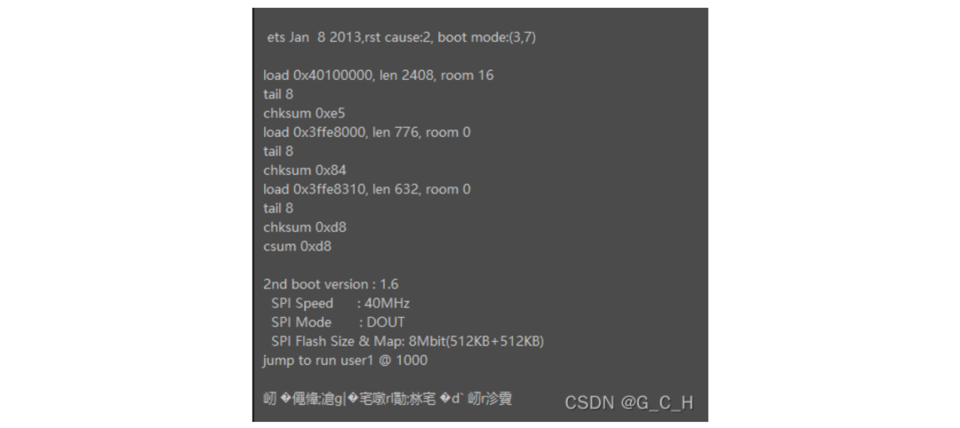

当使用 USB-TTL 连接 ESP8266 后,可以发现 ESP8266 的蓝灯闪烁与之前相比更为频繁,且串口会一直打印以下数据。

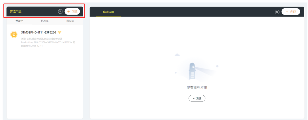

2、创建云端产品,进入产品开发
2.1 在机智云自助开发平台 dev.gizwits.com 注册账号
61943026-c25d-11ec-82f6-dac502259ad0.png?imageView2/2/w/1000

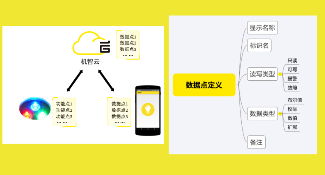

即添加数据点。
什么是数据点?一个数据点可以定义为产品的某个功能,如开关等。
数据点即设备产品的功能的抽象,用于描述产品功能及其参数。创建数据点后,设备与云端通讯的数据格式即可确定,设备、机智云可以相互识别设备与机智云互联互通的数据。
http://docs.gizwits.com/zh-cn/quickstart/UseMCU_BK.html

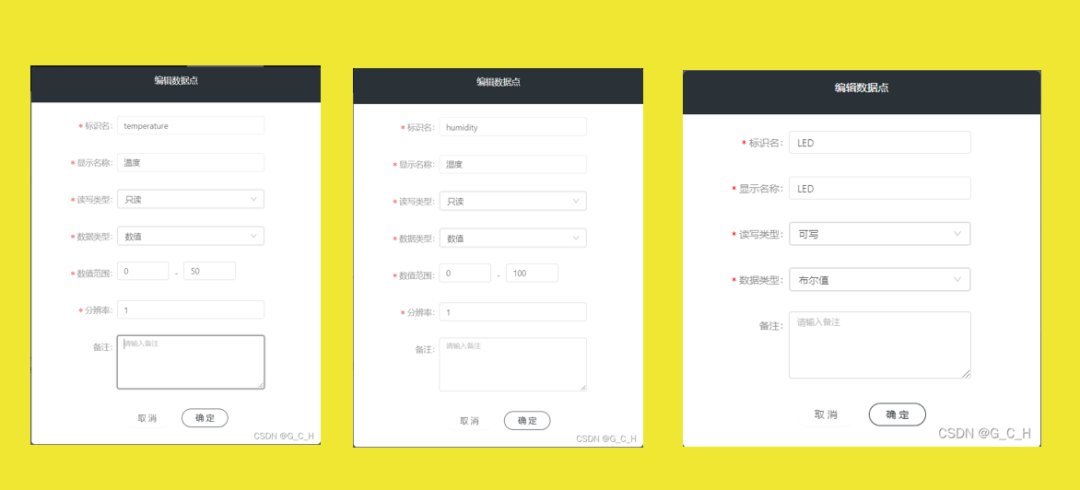

按照如下方式定义温度、湿度、按键
61b21014-c25d-11ec-82f6-dac502259ad0.png?imageView2/2/w/1000

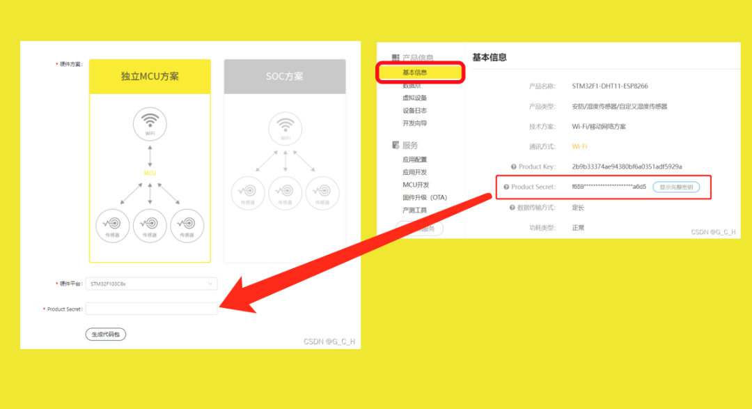

2.3选择相应的 MCU
这里我选择的是 STM32F103C8T6。
61c22602-c25d-11ec-82f6-dac502259ad0.png?imageView2/2/w/1000
点击“生成代码包”
完成以上步骤,即完成了产品的配置。
