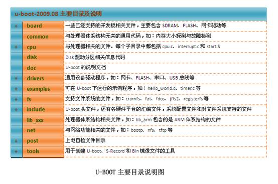

在这之前,必须熟悉下U-boot的目录树。比如board目录是存放根板子相关的文件(smdk2410.c等)
