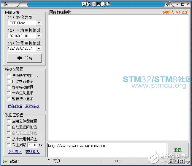

2、TCP服务器测试用网络调试助手连接TCP服务器(两者必须在一个网关里面,192.168.000.XXX),网络调试助手里选择TCP客户端,远程主机IP为 192.168.0.120 , 端口号为7
详细测试步骤请点击阅读原文下载。
通过测试,则表示TCP服务器已经完成。您也可以通过手机连接这个路由器的WIFI,通过 网络调试助手APP来连接这个开发板的服务器,电脑可以通过 TCP客户端与开发板的TCP服务器连接同时也可以用手机做TCP客户端连接开发板的TCP服务器。
