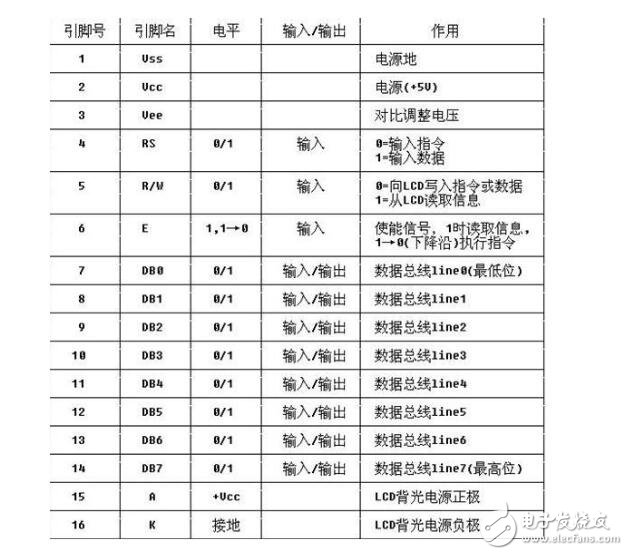

  LCD1602引脚功能:
  字符型LCD1602通常有14条引脚线或16条引脚线的LCD,多出来的2条线是背光电源线VCC(15脚)和地线GND(16脚),其控制原理与14脚的LCD完全一样,引脚定义如下表所示:
LCD1602引脚介绍及STM32单片机驱动LCD1602程序
