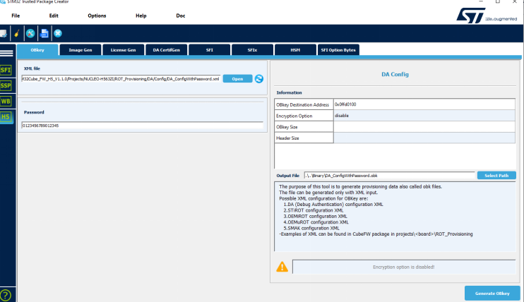

要执行密码管理的provisioning,需要通过STM32 Trusted Package Creator工具生成*.obk文件,该文件用于配置进行MCU回归所需的条件。
STM32CubeFW_H5中提供了示例文件,Trusted Package Creator使用位于/Projects/NUCLEO-H563ZI/ROT_Provisioning/DA/Config路径下的DA_ConfigWithPassword.xml来设置该文件。
生成自定义配置文件的步骤如下:
1、打开Trusted Package Creator并选择H5
2、打开Obkey选项卡
3、选择DA_ConfigWithPassword.xml文件
4、根据需要更新密码
aed41626-fe06-11ee-a297-92fbcf53809c.png?imageView2/2/w/1000
点击Generate OBKey生成相应的obk和password.bin文件。

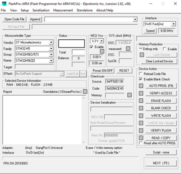

1、使用FlashPro-ARM执行生命周期和配置密码管理
打开FlashPro-ARM,选择STM32H563/573 MCU
af3b8842-fe06-11ee-a297-92fbcf53809c.png?imageView2/2/w/1000

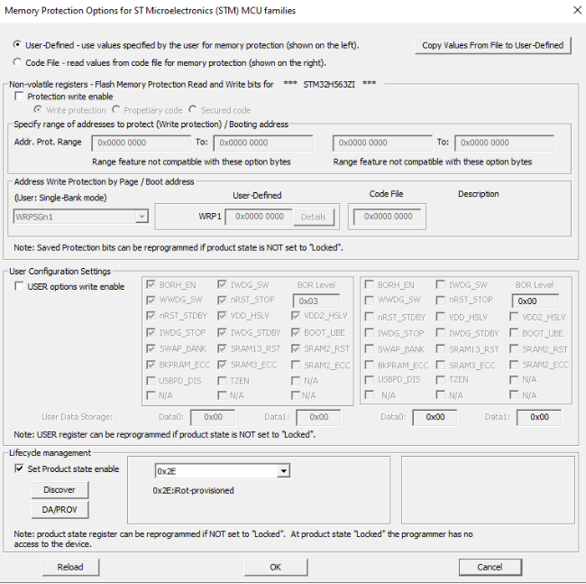

打开Setup->Memory Protection对话框,选择Lifecycle management选修卡,勾选”Set Product state enable”,设置产品状态。
af60dbba-fe06-11ee-a297-92fbcf53809c.png?imageView2/2/w/1000
点击“DA/PROV”按钮(可选,但是没有密码管理,在移到更高的生命周期状态后不能完全回归),勾选”Enable provisioning”,通过“Browse”按钮设置Trusted Package Creator创建的*.obk文件路径,按“ok”按钮结束STM32 Debug authentication。

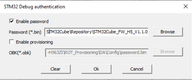

2、完全回归
要执行完整的回归,需要一个*.bin文件,该文件存放生成*.obk文件的密码。
STM32CubeFW_H5中提供了password.bin示例文件。文件位于/Projects/NUCLEO-H563ZI/ROT_Provisioning/DA/Config目录。
执行完全回归的操作步骤如下:
打开FlashPro-ARM,选用STM32H563/573MCU
打开Setup->Memory Protection选项卡,在lifecycle management选项中,使用“DA/PROV”按钮,勾选“Enable password”,使用“Browse”按钮设置相应的*.bin文件路径,在STM32 Debug authentication选项卡中按“Ok”按钮。
b00f11bc-fe06-11ee-a297-92fbcf53809c.png?imageView2/2/w/1000
在Memory Protection选项卡中按“Ok”按钮,在主窗口中按“Clear Locked Device”按钮。
b0245798-fe06-11ee-a297-92fbcf53809c.png?imageView2/2/w/1000
操作完成后,MCU回到“Open”状态。
