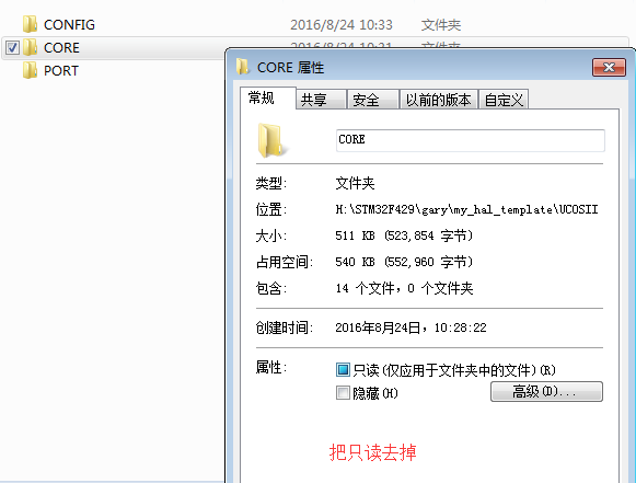

向core文件夹中添加文件,

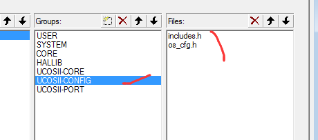

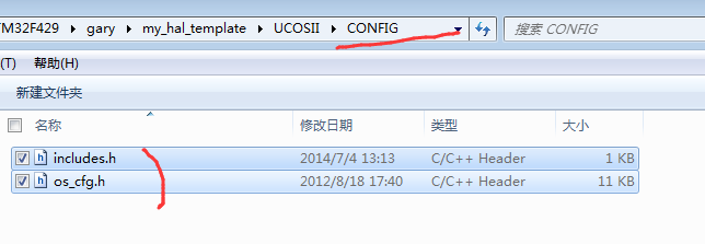

3)step3
向CONFIG文件夹中添加文件,

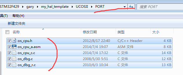

4)step4

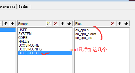

向PORT文件件中添加文件,
5)step5

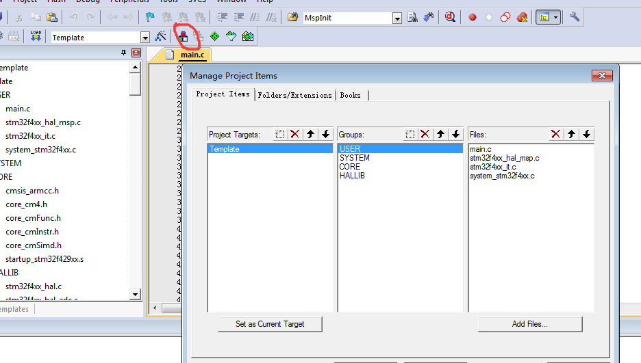

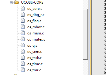

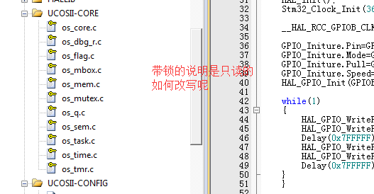

将Ucosii源码添加到工程中,打开工程,选择

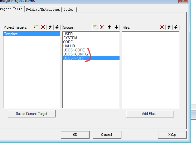

新建三个分组:

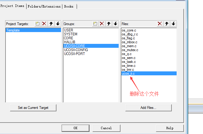

往分组里面添加文件,CORE
PORT
CONFIG
结果如下

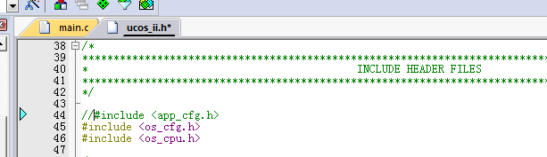

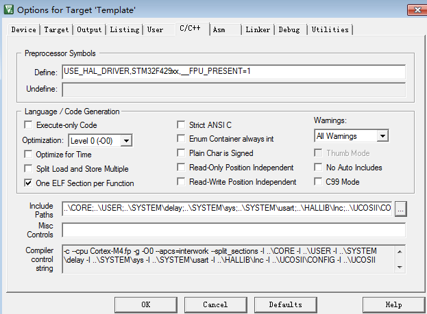

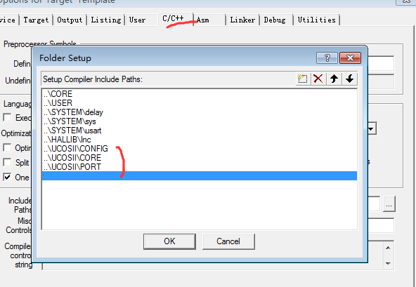

把头文件路径添加进去,

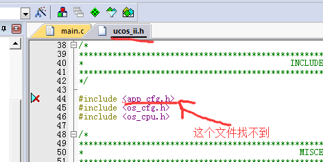

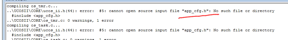

编译后出现如下错误
这个文件没用到,可以注释掉

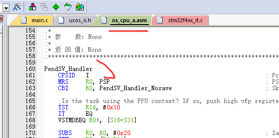

再编译,又有一个错误

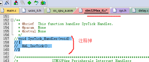

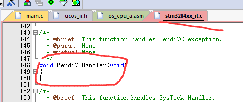

这个中断服务函数完成上下文切换,一般都是用汇编来编写的,
把stm32f4xx_it.c里面的函数注释掉
再编译就没有错误了。

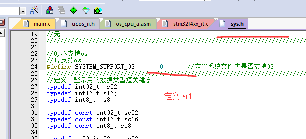

6)step6
修改sys.h文件
再编译会出现错误
再编译,没有错误

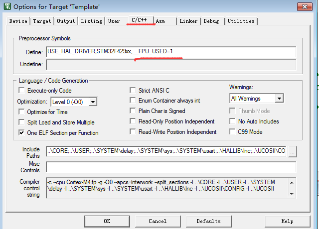

因为F4系列会有FPU浮点运算单元:
应该改为
重复定义了,不应该定义去掉__FPU_PRESENT=1
再编译,没有错误,

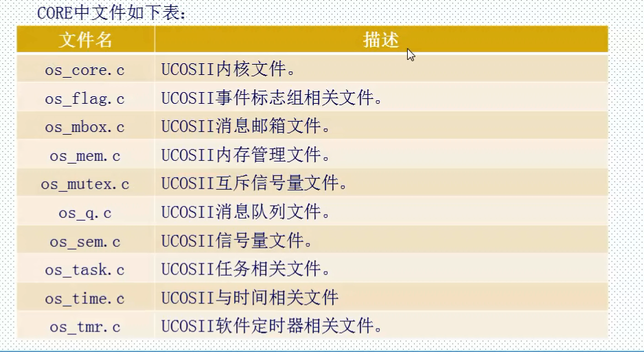

2.文件作用

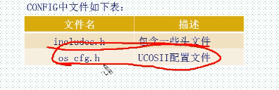

1、CONFIG中文件
os_cfg.h文件很重要的一些系统相关的宏定义,主要用于系统的裁剪等。

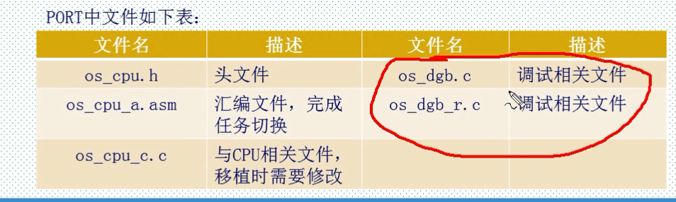

2)PORT中的文件
注意多参考STM32的参考资料
3)CORE中的文件

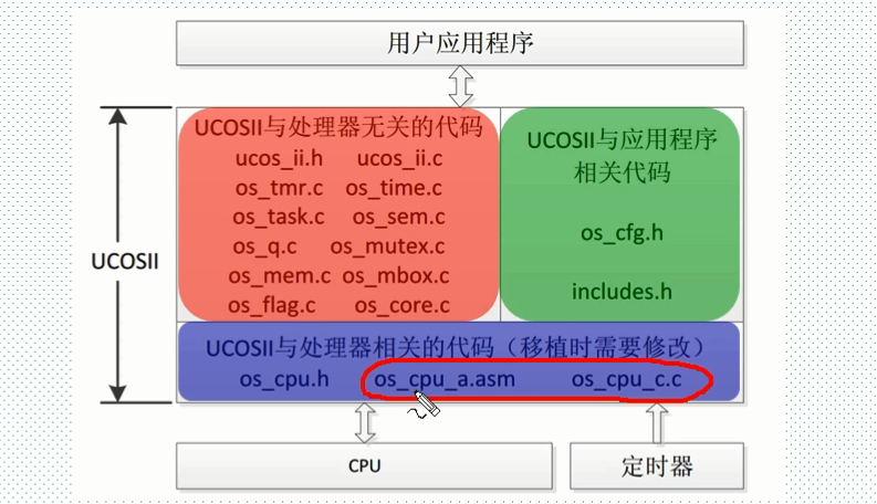

4)整个架构
红色部分为整个源码部分,跟CPU无关的,
绿色部分与应用程序相关的代码
蓝色部分与移植相关的部分

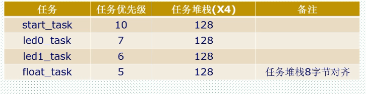

3、测试软件是否移植成功
1)创建一个start_task任务,start任务用来创建其他任务。
2)创建一个led0_task任务,用来控制LED0的亮灭
3)创建一个led1_task任务,用来控制LED1的亮灭
4)创建一个float_task任务,用来测试浮点计算。
