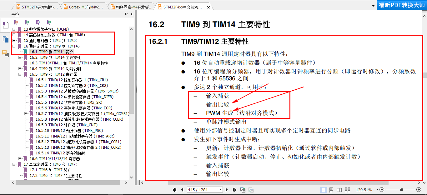

【1】定时器PWM功能介绍
STM32F4 的定时器除了 TIM6 和 7。其他的定时器都可以用来产生 PWM 输出。其中高级定时器 TIM1 和 TIM8 可以同时产生多达 7 路的 PWM 输出。而通用定时器也能同时产生多达4路的PWM输出!

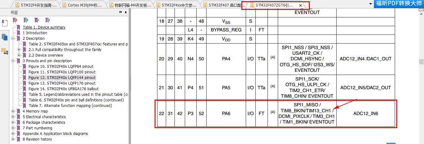

【2】PWM波形输出通道介绍

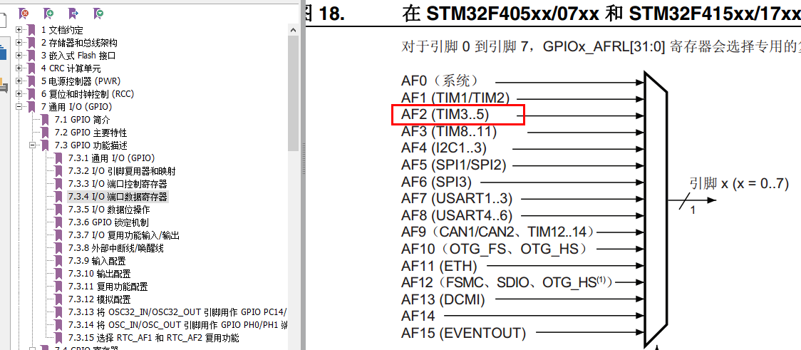

** 定时器3的硬件PWM通道:PA6 PA7 PB0 PB1**
下面截图是介绍定时器3通道的复用IO口模式配置方式

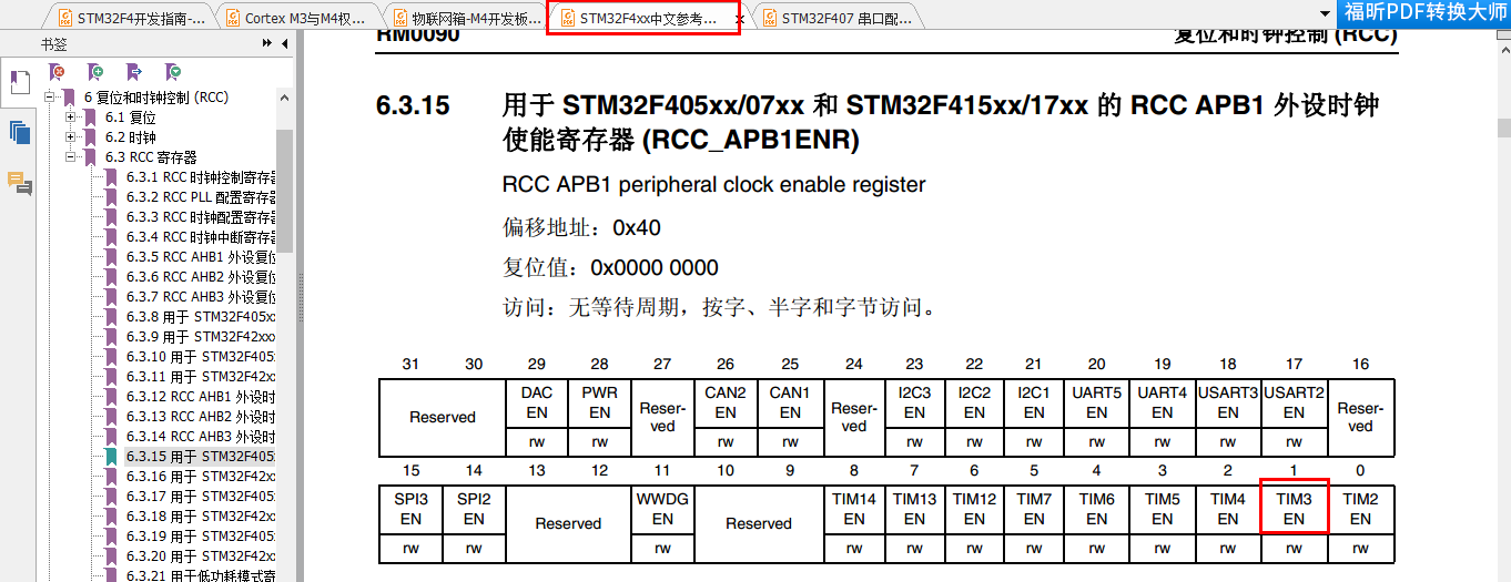

   /*1. 开时钟*/
   RCC- >APB1ENR|=1< < 1;    //开启定时器3的时钟
   RCC- >APB1RSTR|=1< < 1;   //开启复位时钟
   RCC- >APB1RSTR&=~(1< < 1);//关闭

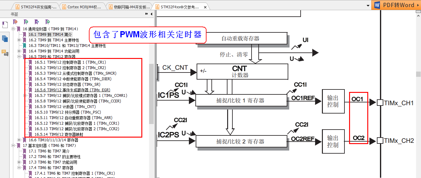

   /*3.  配置PWM波形相关寄存器*/
 TIM3- >CCMR1&=~(0x3< < 0);
 TIM3- >CCMR1|=0x0< < 0;  //CC1通道被配置为输出
   TIM3- >CCMR1&=~(0x7< < 4);
 //TIM3- >CCMR1|=0x6< < 4; //模式1
 TIM3- >CCMR1|=0x7< < 4;   //模式2
 TIM3- >CCER|=1< < 0;      //OC1信号输出到对应的输出引脚
 TIM3- >CCR1=arr/2;      //占空比 50%
 /*4. 配置PWM波形输出的GPIO口*/
   RCC- >AHB1ENR|=1< < 0;   //使能PORTA时钟
 GPIOA- >MODER&=~(0x3< < 6*2); //清除模式
 GPIOA- >MODER|=0x2< < 6*2;    //配置复用功能模式

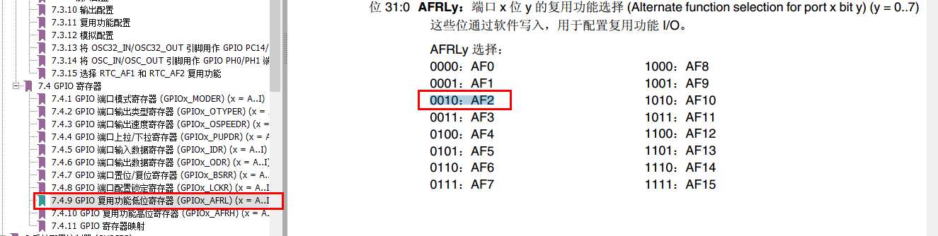

 GPIOA- >AFR[0]&=~(0xF< < 4*6); //清除PA6配置
 GPIOA- >AFR[0]|=0x2< < 4*6;    //配置PA6复用功能模式为定时器3的通道1
